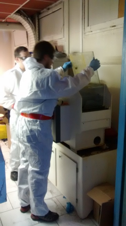

Faisant suite à 4 mois de discussions, négociation et administratif nous avons eu le plaisir de récupérer dimanche (15/10/17) dernier un lot de machines de fabrication de PCB.
Cette récup nous a été proposée par des étudiants de l'association Evolutek de l'EPITA, association participant à la coupe de France de robotique.
Ce fut l'occasion de sortir le kit OPEX chimique avec les tenues de protection chimique, le kit de récupération de produits et le kit d'intervention en cas de fuite :)

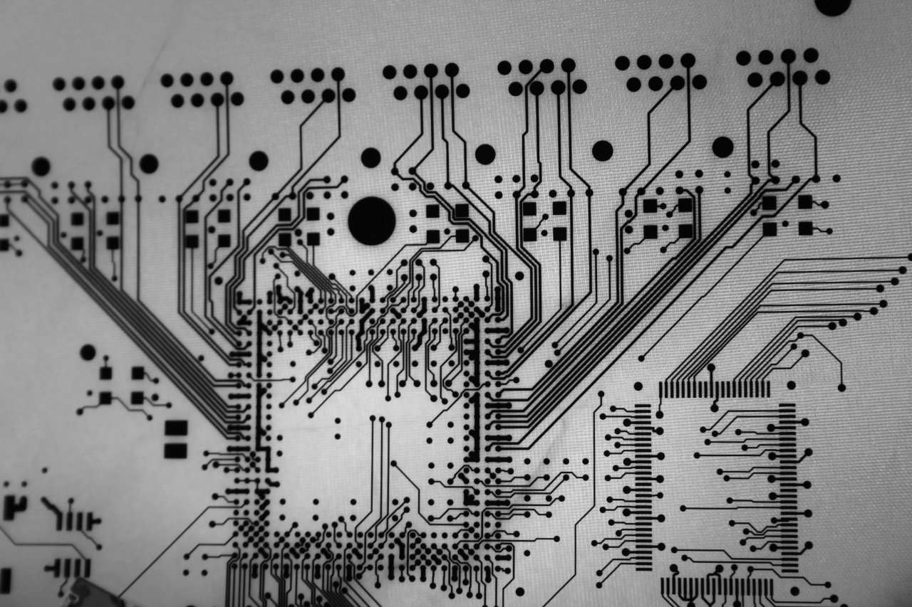

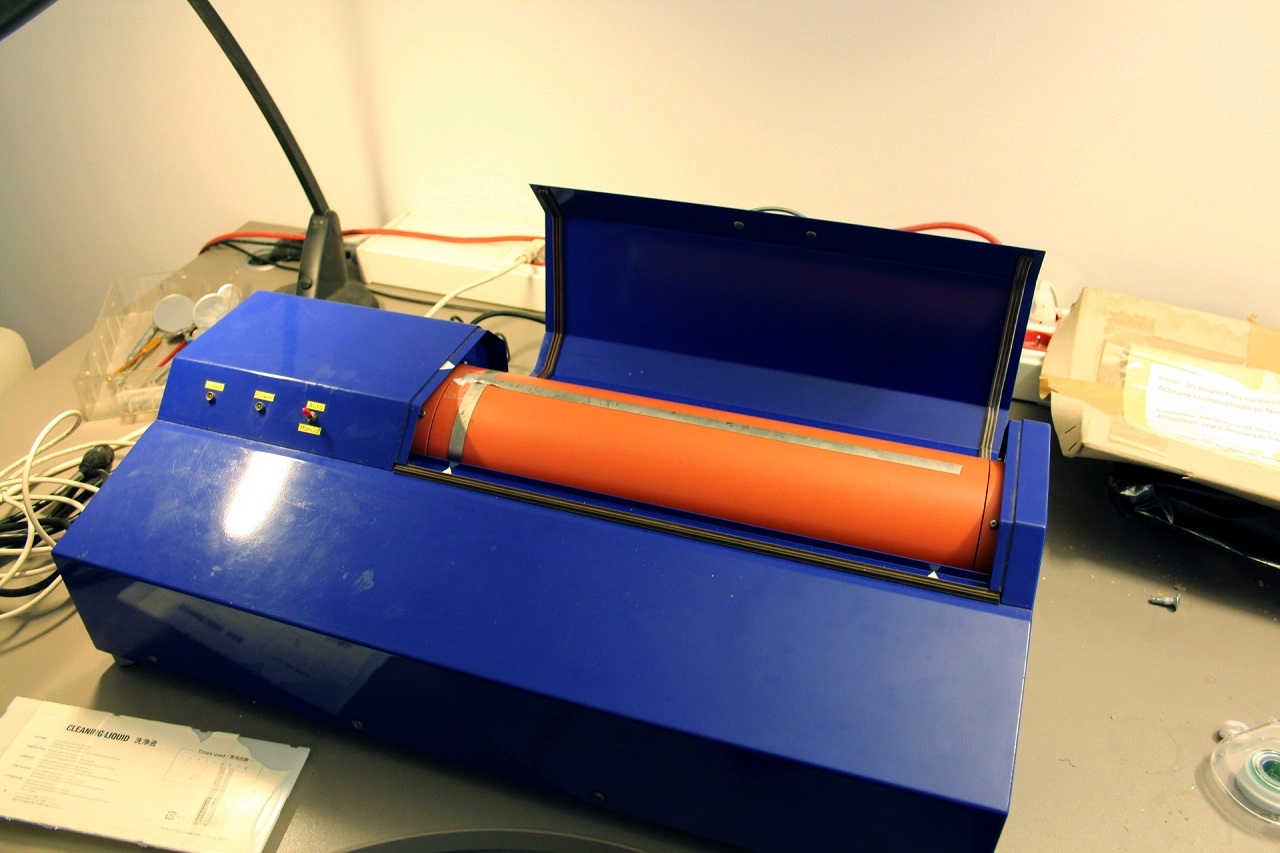

- Un photoplotter :
Machine servant à retranscrire un typon depuis un pc sur un média photo. On utilise un film spécifique qui ne connait que deux état : transparent OU noir, pas de gris :)
Ce procédé permet de créer les typon avec le meilleur contraste et la meilleure opacité et une très bonne résolution.
Quelques caractéristiques en vrac :
Finesse de ligne maximale : 5 microns
Distance minimale entre deux lignes : 10 microns
Diamètre de point minimal : 25 microns
Cet équipement est déjà testé et fonctionnel avec sa toolchain sur pc. Pour pouvoir l'exploiter pleinement il faut que nous réaménagions une salle noire avec une lumière inactinique verte. Du tissus occultant noir risque donc fort d'être posé entre la zone pcb et le shack radio :)
Sujet dédié sur le forum idoine : soon
En attendant je vous laisse constater ce que donnent les premiers résultats et la différence entre un typon fait à l'imprimante laser et un fait avec ce process

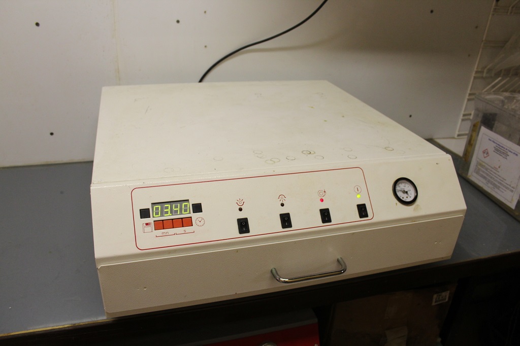

- Une insoleuse :
Similaire au modèle qui est en actuellement en service en zone PCB celle ci dispose d'un timer numérique plus lisible.
Sujet dédié sur le forum idoine : viewtopic.php?f=28&t=630

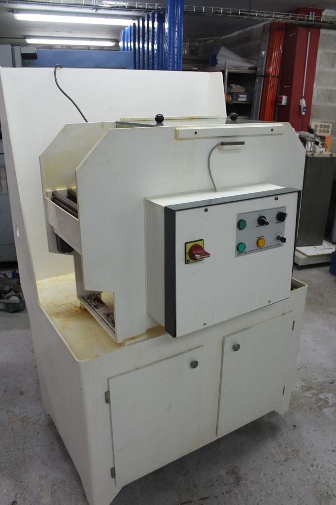

- Graveuse PCB par aspersion
On rentre le pcb à graver à gauche, il ressort gravé à droite sans autre opération :)
Cette machine permettra de simplifier le processus de gravure, une meilleure homogénéité et répétabilité des gravures grâce à un volume de produit important, une meilleure finesse de gravure et enfin de ne pas approcher les mains du perchlorure de fer : Fini les taches sur les mains, les blouses et les paillasses :D
Cette machine a été diagnostiquée et est en cours de remise en état.
Sujet dédié sur le forum idoine : viewtopic.php?f=28&p=3090#p3090

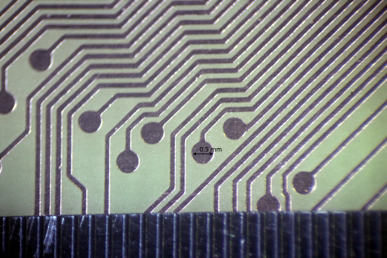

Et un pcb tiré avec le typon.
Insolation : 4min (beaucoup trop)
Révélation : concentration au pif
Gravure : perchlo usé et froid
Résultat :
Re: [CR OPEX] Récupérationde machines de fabrication de circuit imprimé à l'EPITA
Messagepar NicoM » 16 oct. 2017, 23:13
zenos a écrit :Et un pcb tiré avec le typon.
La vache, c'est propre !
