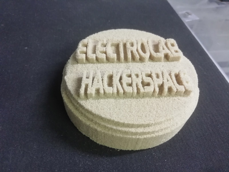

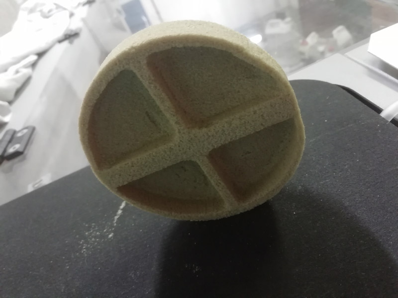

Bon, pour les images en PBM, voilà 2 possibilités plus ou moins précises ou rapides:
- pixels carrés de 88x88 um > 2812x1221 en noir et blanc sans gris (noir est imprimé); laisser en blanc les 4 coins en biseau de 114 pixels de côtés
- pixels carrés de 165x165 um > 1500x651 pixels en noir et blanc sans gris (noir est imprimé); idem pour les coins en biseau de 60 pixels de côtés (compter environ 1 mn / couche; 0.1mm/couche: donc 6 mm/h; donc un volume max en 17 heures).
Vous trouverez quelques images de 2 tests complémentaires: médaillon environ 85mm ; esquisse de forme de moule 170x103x35mm
