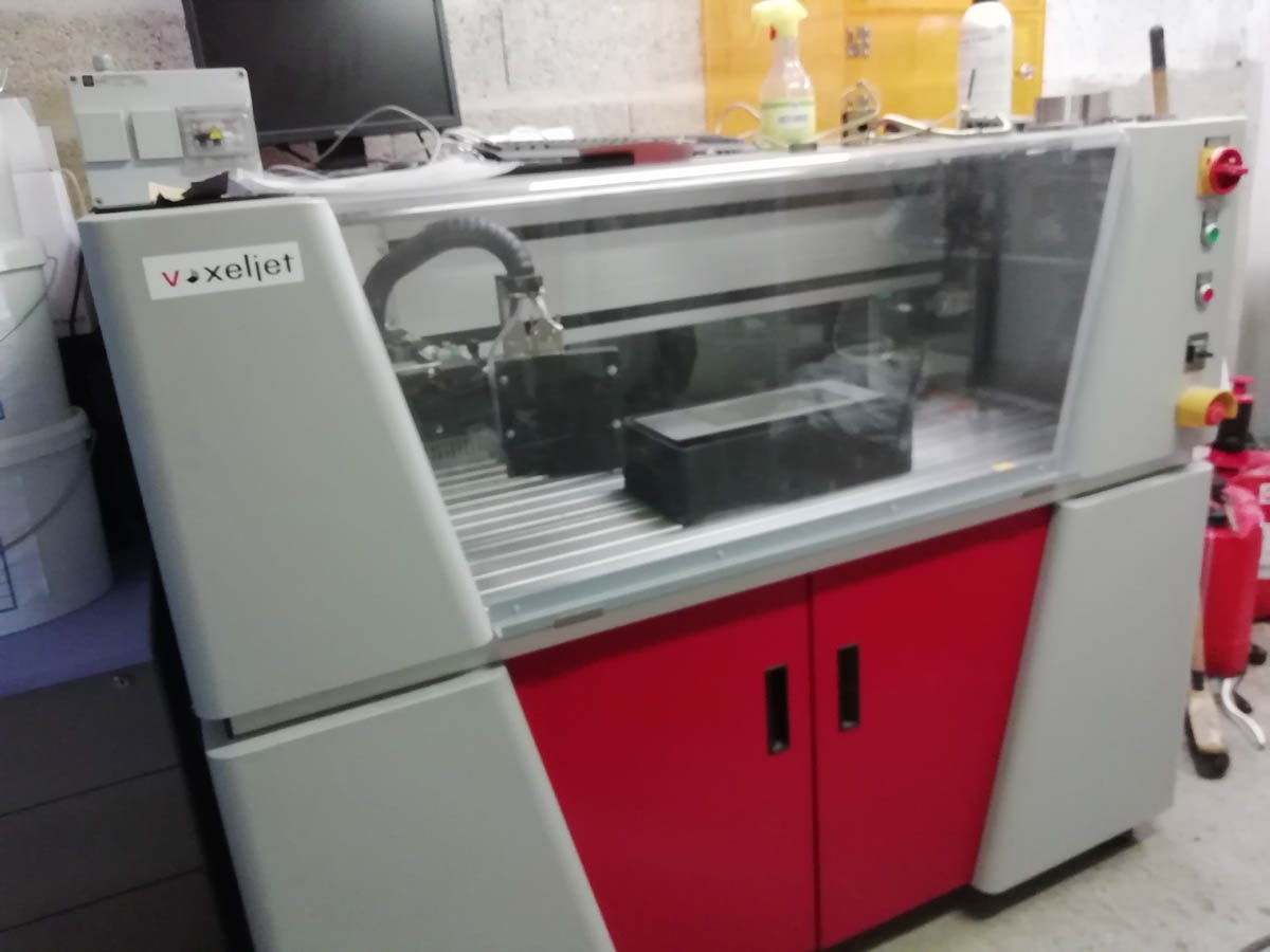

Certains l'ont déjà aperçu, sa vocation est de fabriquer des noyaux et des moules de fonderie en sable ou en PMMA pour de la cire perdue, voire fabriquer des trucs directement avec des poudres bizarres pour faire des objets poreux par exemple.
La prise en main de la machine amorcée fin 2019 prend enfin tournure après de nombreuses expérimentations progressives (la machine prototype est très peu documentée en allemand, le PC et le soft aussi).
La première fab symbolique de test est de sortie. La doc viendra ensuite, mais il faut mettre au point un processus complet d'utilisation. L'objectif est de partir d'un traditionnel STL, à partir duquel on génère une suite de fichiers PBM (un par couche) pour nourrir la machine.

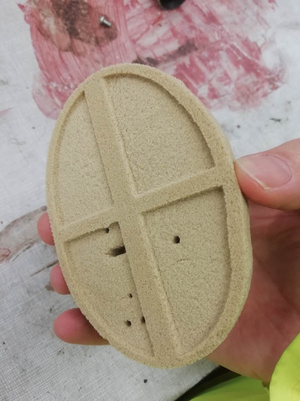

merci pour ton analyse et tes propositions, je vais regarder pour en reparler. Couches de 0.1 mm; vitesse de l'ordre de 9mm/h. Volume maxi de pièce: 245x105xh100mm mais il y a un positionnement à étudier: référence coin inférieur gauche avec format surface de travail 250x110; le soft recalcule l'échelle et la position des images.
Les pièces sont un peu déformées par le fluage lors des manipulations avant post-cuisson en étuve avec ce sable périmé et un dosage de solvant sans doute excessif.

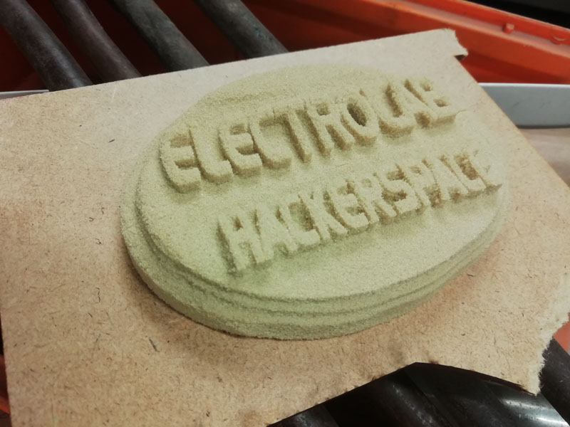

Voilà quelques photos de mon modèle de test

photo complémentaire: dos de la pièce de test, après étuvage 24h à 40°, après la phase nougat tendre > pièce dure mais cassante
