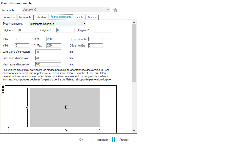

J'ai remarqué que dans la configuration par défaut des imprimantes la zone de travail en hauteur est limitée à 100mm.
J'ai mis une photo en pièce jointe.
La hauteur de travail est de 200mm.
A+
A+
- conf.png (24.69 Kio) Vu 76726 fois

Re: Incidents machines
@Maxfalbar
Merci pour cette remontée, la configuration par défaut sera très bientôt modifiée.
En attendant, tu peux changer la hauteur pour une impression donnée si c'est nécessaire.
