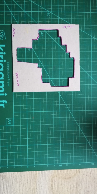

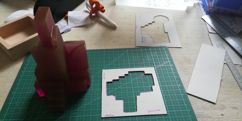

J'ai réalisé deux sculptures (petites en pâte de verre) Elles auraient dû être rouge mais la couleur d'arrivée est indéfinissable! besoin de lumière pour la révéler.
J'ai une expo qui démarre dans 10 jours et je dois trouver une solution pour les éclairer par dessous.
J'ai fait des gabarits pour donner un coup de scie...mais c'est assez hasardeux...c'est là que le lasercut peut me sauver!!!!
Mais je ne sais pas m'en servir et encore moins utiliser le logiciel de programmation!!!

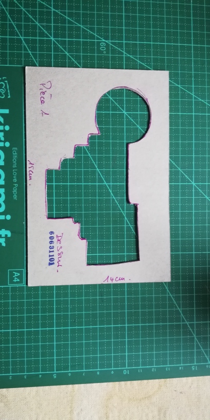

L'un d'entre vous pourrait-il me dire si le dessin est facilement programmable? Et peut-etre m'aider à réaliser les deux plaques...
je vous joint les photos.
Dimension des plaques 10x10cm et 10x15cm.
Par avance je vous remercie de vos réponses éclairées ;-)

Salut, tu utilises habituellement quel logiciel de dessin?
Sinon tu fais un premier jet que tu imprimes sur une feuille A4 et ensuite tu poses ton modèle dessus pour voir les modifications à effectuer. Pour le reste je suis nouveau et je ne connais pas encore la laser.

Pour la découpe laser, il faut du dessin vectoriel en entrée, puisque le laser va décrire des trajectoires entre des points. De ce que je connais, l'idéel est de fournir un document en format .svg, qui est un peu le standard en dessin vectoriel "classique". Et pour dessiner en vectoriel, il faut un logiciel qui génère du vectoriel, en général soit un logiciel d'infographie genre Illustrator (ou Inkscape, Scribus en libre / open-source), soit un logiciel de CAO mécanique genre Autocad (ou FreeCAD, LibreCAD en open-source).
Dans ton cas, le dessin est relativement simple, et pourrait être saisi à la main à partir des dimensions. Mais le truc, c'est que ça doit s'adapter à un objet physique, donc je te conseillerais plutôt de te baser sur le contour que tu as repris. Pour le transformer en fichier vectoriel, la méthode la plus simple c'est de le vectoriser une photo du contour avec Inkscape. Il y a des explications ici:
https://inkscape.org/fr/doc/tutorials/tracing/tutorial-tracing.html
http://www.mon-fablab.fr/labtech/procedures/conception_2d/inkscape/contour_forme_a_partir_photo
Adeline l'avait fait avec des dessins plutôt complexes, ça donne de bons résultats. La découpe est un peu longue, parce que le fichier vectoriel n'est pas optimisé, mais ce n'est pas critique. Par contre il faut bien arriver à séparer le contour, donc il vaut mieux avoir deux teintes bien distinctes, et comme le matériau de ton patron est clair, il faudrait un fond sombre voire noir. Et pour l'échelle, mettre une règle à côté pourrait simplifier.
Pour l'utilisation en elle-même de la laser, la formation n'est pas très longue, il y en a pour un 20aine de minutes. Il y en a une de prévue le 07/11, mais je suppose que ça sera trop tard. Dans ce cas il faut attraper quelqu'un qui sait s'en servir et peut te faire la formation. Il faut lire la doc avant, c'est mieux, de toutes façons c'est exactement la même qui est dans le classeur sur la machine:
https://wiki.electrolab.fr/CNC:Dairo:DK-0805
Moi je veux bien, mais je ne serai au Lab que le soir, lundi et mardi. Ce week-end ya travaux, donc je pense pas trop que ça sera possible de le faire à ce moment-là.

Petit détail, si tu ne veut pas de fuite de lumière autour, il faudra peut être voir à faire une déduction de l'échelle à un moment, pour avoir une découpe quelques millimètres à l'intérieur de ta sculpture.
Si ça coince pour le soir, tu peux essayer de prendre un RDV directement avec Valéry pour un jeudi après midi ou un vendredi après midi.

Attention une réduction de l'échelle suivant certaines formes n'est pas toujours valable il vaut mieux faire un décalage du contour si on a besoin d'un tracer précis.

il te faut scanner tes contours pour être sur d’être a l’échelle et de ne pas avoir de déformations (tes photos sont prises un peu de coté, il y a de la perspective, ça risque de ne pas marcher)
après comme l'a dit flax tu numérise en auto avec inkscape (si ta découpe dans le carton colle parfaitement avec ce que tu veux c'est plus simple si tu met un feuille noire derrière au moment du scan, tu aura comme ça un bon contraste entre ta page blanche et le trou noir)

Je pensais avoir donné l'échelle (avec la plaque de découpe verte sur lequel il est indiqué A4) les dimensions ext sont de 10x10 cm et de 10x15 cm.
Je n'utilise jamais de logiciel de dessin...
la découpe de mes gabarits correspond exactement à ce dont j'ai besoin autour de mes petites sculptures.
Si elles peuvent être scannées, ce serait bien, et plus facile.
