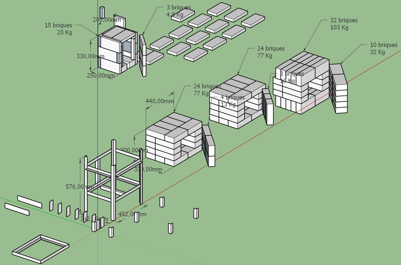

Info intéressante, ils ont tout, je tâcherai de leur rendre une visite pour voir ce que l'on peut faire. Récup?
Pour le moment, j'ai fait un Sketchup de différentes configs avec très peu d'usinage de briques, un mindmap du sujet pour regrouper les données et un tableau Excel paramétrique de calcul thermique et de dimensionnement des résistances.
Compte tenu du coût du fil résistif, ce n'est pas un critère dimensionnant. Le nombre de briques l'est davantage et surtout l'isolant réfractaire.
- 28 briques à 3.4€ ttc (95 € ttc)
- 5m de fil Kanthal-A1 en 8 / 10ème (3.9 € ttc pour 10m)
- 6 couches de laine réfractaire en 13mm (15 € ttc / m2 > 68 € ttc)
- paroi de l'ordre de 100°c, acceptable si paroi froide
A voir à la rentrée.
Faut que je vois comment mettre cela sur le Github projet.

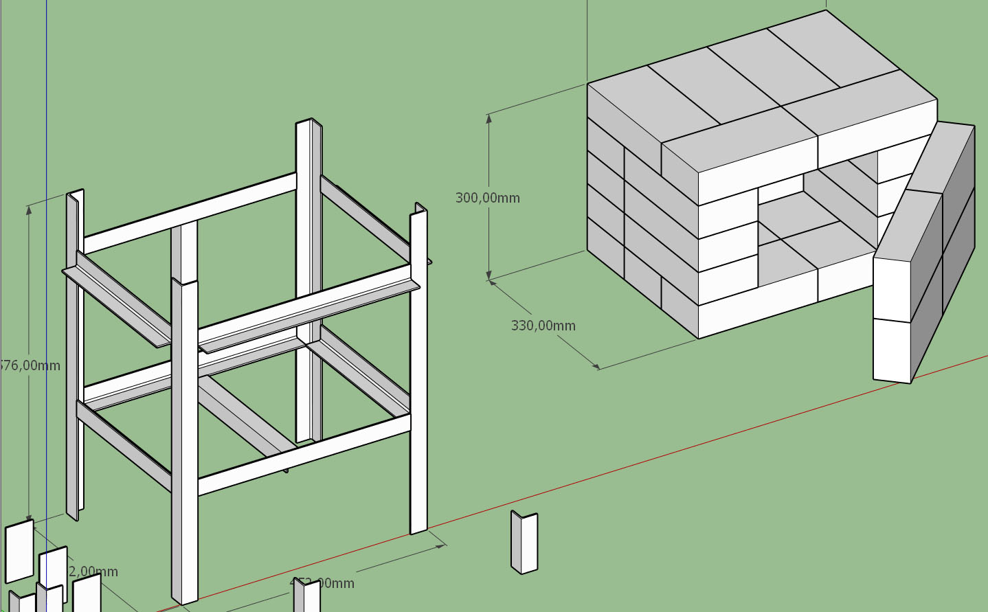

Calcul complémentaire: temps de chauffe de 1h30 à 2h avec 3350 W, l'essentiel vient du chauffage des briques > conception éventuellement à revoir, bien qu'il n'y ait plus que 28 briques. Les grosses briques sont utiles pour faire un usage répété continu ou pour cuire du pain en donnant de l'inertie au four. Ce n'est peut-être pas notre besoin.
Edit du 13/01/2020:
J'ai refait une nouvelle architecture avec des briques de 220x110x30 mais le temps de chauffe est toujours de 1h30 à 2h, vu que dans le calcul précédent, j'avais confondu nombre de briques et masse des briques.
Cette fois, j'ai 33 Kg de brique alors qu'avant j'avais 28 briques pour 90 Kg. Avant je n'avais pas de découpe de briques à faire, maintenant, il y en a un peu. C'est faisable avec un disque diamanté D230.
