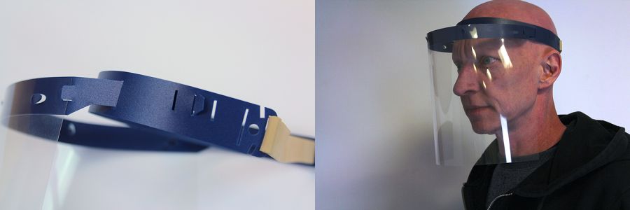

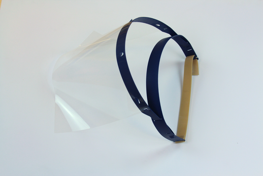

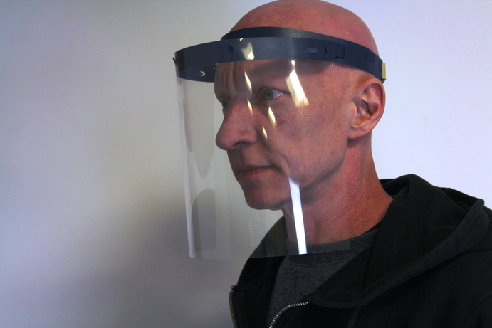

Design
FR :Une première recherche documentaire a montré plusieurs superbes projets (validés par des soignants) réalisé par des techniques d'impression 3D.
Afin de pouvoir faire face à la demande très importantes (et aussi parce que le "débit" de production de l'Electrolab est limité en impression 3D), nous avons décidé de privilégier un design qui pourrait être réalisé en découpe laser.
L'idée n'est pas ici d'avoir une version "concurrente", mais bien une version "d'urgence", car ce design est pensé dans les termes suivants :
  • coût plus faible (une feuille de polypropylène à 9€ permet de fabriquer 39 visières)
  • vitesse de fabrication (la découpe des 39 visières ne prend que quelques minutes)
  • peut être livré facilement "a plat" (déplié), et permet d'optimiser la logistique...

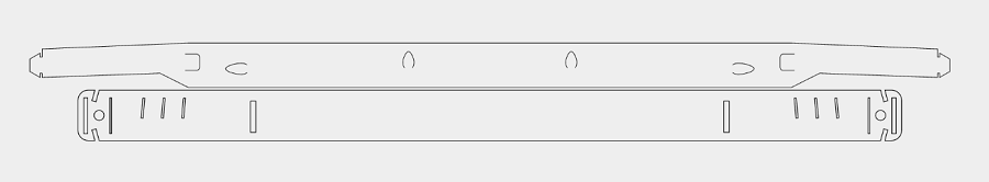

FIchier vectoriel à télécharger pour la fabrication :
visiere_covid19.svg
(30.93 Kio) Téléchargé 761 fois
Le modèle se découpe dans une feuille plastique type classeur ou pochette "rigide" (polypropylène 0.8mm).
L'assemblage est simple, il faut un élastique de 12cm environ (un peu plus avec les nœuds si besoin)
La feuille transparente est composée d'une feuille transparente (couverture de dossier relié, ou à défaut, feuille de rétroprojecteur) clippée sur la longue bande
En gros c'est la visière faite avec votre matériel de bureau (désolé j'ai pas trouvé où mettre un trombone déplié :mrgreen: )
Le fichier freecad est ici https://code.electrolab.fr/covid-19/visiere

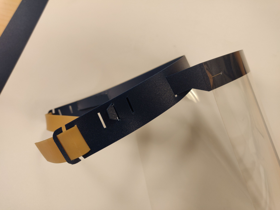

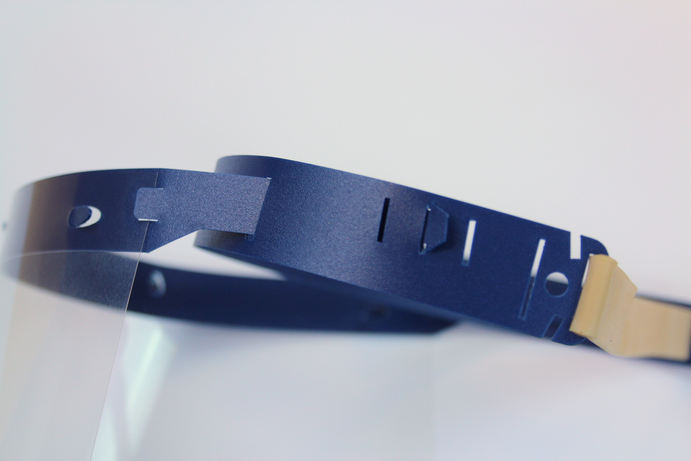

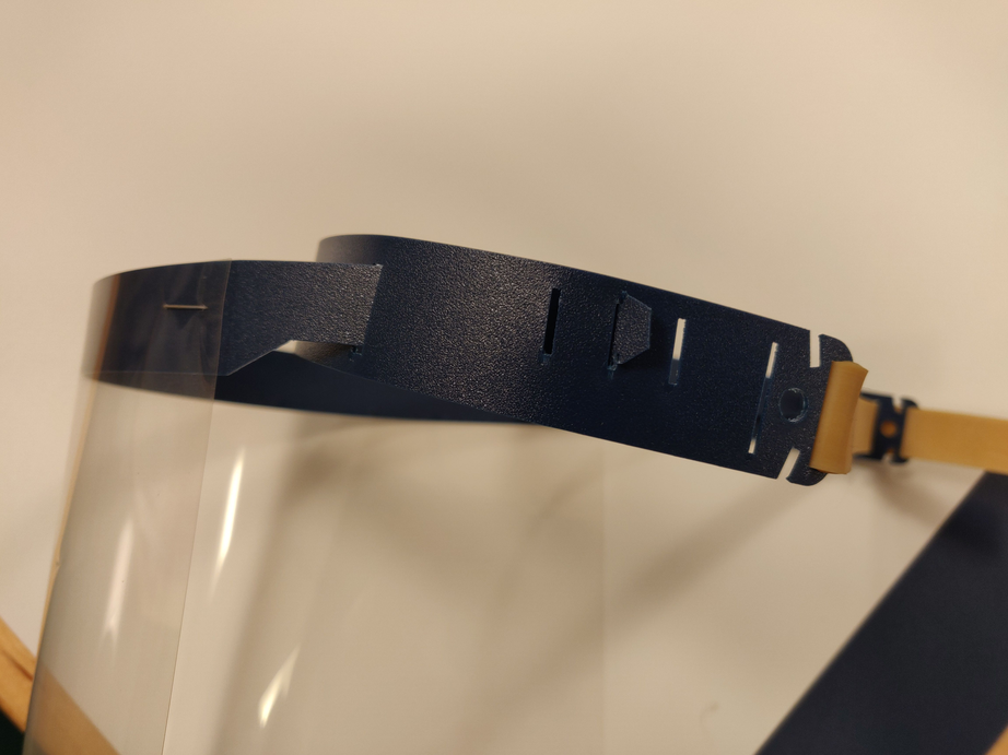

Re: [covid19] visiere de protection
Messagepar vince » 28 mars 2020, 23:17
Nouvelle version : c'est tip top !
Se monte en une minute (le plus long c'est d'agrafer le transparent).
Une fois en place, on serre l'élastique pour ajuster à sa taille, on le repasse dans le rabat et c'est bon ::d
Visière v4 photo_2.png (529.39 Kio) Vu 20196 fois
Visière v4 photo_1.png (507.8 Kio) Vu 20196 fois

Pour éviter de blesser la tête du porteur, ne vaudrait-il pas mieux agrafer le garrot élastique en l'agrafant de l'intérieur afin que les 2 bouts repliés des deux agrafe soients situés vers l'extérieur et ne se prennent pas dans les cheveux ?
...a un cheveu sur la langue
Messagepar vince » 30 mars 2020, 02:01
Les photos de la dernière mouture : reste 1 agrafe pour économiser les élastiques à garrot (sinon, au lieu d'avoir 3 attaches par élastique, on descend à 2).
Ce qui devrait aller pour les 234 premiers exemplaires de la visière (enfin, si ça convient à l'hôpital de Nanterre, on saura ça très vite).
Puis on partira sur des élastiques de couture, nettement moins chers.
