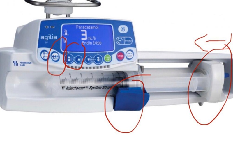

infos de victor (thru tom) : - taille et type de seringue: 50ml type (BD PLASTIPAK Seringue excentree graduee 50ml Luerlock) cf photo ci après. L’appareil que nous utilisons à bord sont des pousse seringue Injectot Agilia (cf photo) ils sont capable de reconnaître la taille de la seringue (contenant) et dès la disposition de celle ci nous propose une taille adaptée que nous devons accepter ou non.
-interface: il n’y a pas d’affichage du principe actif juste de la vitesse en cours de la batterie et de la taille de la seringue.
il est possible de régler la vitesse avec 4 boutons: 2 flèches augmentation rapide de la vitesse de l’ordre de +1/-1 ou en restant longtemps appuyé +10/-10 ou 1 flèche +0,1/-0,1.
il existe néanmoins un bouton pour le bolus .
-des alarmes sont présentes : forte pression (ex.perfusion bouchée), fin de la seringue environ 5ml avant la fin si je me souviens bien, batterie faible, débit non confirmé, position de la seringue, coupure d’alimentation.
-pour la décontamination elle se fait au moyen de lingettes type surfanios ou produits surfanios+lavette usage unique. Je n’ai pas d’idée quant à problème d’approvisionnement de ce produit aujourd’hui (voir avec Xavier qui est à l’hôpital).
Voilà pour les infos que j’ai. J’avoue ne pas être une experte en pousse seringue mais si vous avez d’avantage de questions je reste disponible.

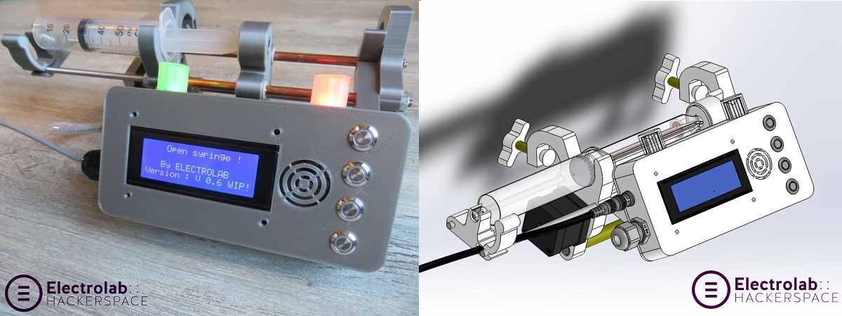

Transcription d'un message de crafty sur le chat:
il reste un truc à faire sur open picouz
c'est la face avant
on a pour l'instant une façade imprimée 3D
il faudrait prendre les cotes du truc et dessiner une jolie "feuille plastifiée"
qu'on pourra imprimer et accrocher sur la façade
dans les choses à marquer :
  • une fleche vers le haut gauche "Voyant sous tension"
  • Une flèche vers le haut droite "Alarme"
  • Sous l'écran : "Appareil non certifié, utilisation réservée aux situations de crise sanitaire" (avec le logo CE barré)
  • à gauche de l'écran un logo electrolab avec le nom "Electrolab" (bah oui quand meme)
  • et ensuite à droite les 4 boutons: << >> OK "Reset alarme"

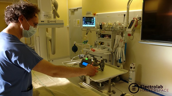

Essais ce jour avec le Dr Jona JOACHIM, médecin à l'hopital Lariboisière.
L'accueil a été plus que positif !
Des médecins, des ingénieurs biomédicaux et des infirmières ont manipulé le PSE.
Les retours :
- Menus et fonctions tout à fait conformes aux modèles existants...
- Les modes de clignotement des LEDs est à revoir, car inversé avec la convention usuelle.
- La fonction "alimentation sur batterie" serait un véritable plus. En particulier, les PSE partent avec le malade quand il est envoyé dans un autre service (pour aller passer une radio par exemple).
- La vision à 360° des LEDs est très appréciées
Suite des opérations :
- L'intégration de la sécurité par mesure de pression doit être ajoutée dans le week-end (à cause des tensions sur les livraisons, le capteur n'a pas été livré à temps).
- L'hopital Lariboisière dispose d'un banc d'essais dédié aux pousse-seringues électriques avec d'effectuer les essais périodiques sur les appareils en circulation dans l'établissement. Ledit banc sera mis à notre disposition afin d'effectuer la validation de notre tête de pré-série.
- Rendez-vous est pris pour mardi, l'objectif étant d'obtenir un rapport validé par les services de l'hôpital.
