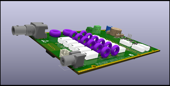

FYI
En attendant les protos NXP, je signale que DB9MAT (encore lui) a pondu un ampli par simple association du montage NXP "monotransistor 100W" et du filtre N2ADR. C'est du 4 couches, le cuivre est sur son dépot github (j'en fait graver un petit lot en Chine, pour voir)
le transistor de puissance et son capteur de température sont situés à angle droit du pcb, en fond de carte
Les relais me semblent un poil léger, mais on trouve plus ou moins la même chose sur les japoniaiseries du commerce. Après tout, on ne commute jamais une bande lorsque l'on émet.
C'est une carte "plug & play" spécifiquement prévue pour le HL2. Je la verrais très bien dans mon Compaq Portable... encore faut-il que je me déniche une alim 50V 4 ou 5 ampères (ou un DC/DC pas trop sale)
