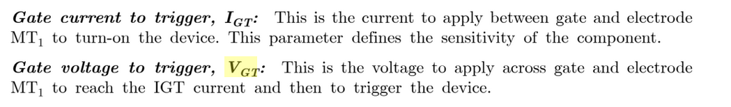

Il y a une erreur dans la datasheet du 2CQ60 : 'Vgt' qui est une tension est décrit comme 'Latching current'.
En fait 'Vgt' est le 'Gate Trigger Voltage' ou que l'on peut aussi appeler 'Gate voltage to trigger'. Définition ci-dessous :
Définitions de Vgt et Igt issu du livre "Electonics Lab Manual' Volume 2 de K.A. NAVAS Editeur : PHI Learning
Dans les faits, le triac s'amorce surtout si l'on injecte ou retire un courant dans/de la Gate (en français 'gâchette').
Et ce courant doit provenir d'une source de tension, dont la valeur est >= 2,5V
Alors effectivement c'est a priori curieux de devoir spécifier la tension ET le courant pour déclencher le triac à coup sur.
Il se trouve que les triacs sont des composants un peu originaux (1) et une partie de l'explication de cette particularité de double-spécification concernant le déclenchement se trouve en figure 4 de la datasheet du 2CQ60.
Sur ce graphique on trouve la caractéristique Vgf = f(Igf). Et à Igf = 10 mA (la valeur de Igt requise pour contribuer au déclenchement) on lit Vgf = 0,9V. Donc il y a un courant qui circule (10 mA) et cela crée une chute de tension de 0,9 V entre G et MT1. Mais cela ne suffit pas à le déclencher. Il y a un comportement dynamique qui fait qu'il faut aussi une tension supérieure (d'au moins 'Vgt') pour garantir le déclenchement.
Ce comportement dynamique fait que le déclenchement peut s'opérer (et c'est mieux d'ailleurs) avec une ou plusieurs impulsion sur la gâchette. Une fois déclenché, le triac s'auto-maintient. C'est le fait que la tension alternative d'alimentation s'inverse régulièrement qui le coupe. Car un court instant en alternatif, le courant dans le triac (entre MT1 et MT2) va passer sous le minimum requis pour l'auto-maintient, qui est la valeur spécifiée par Ih.
Comme tu l'as écrit @Brun0, 'Vgt' est spécifié en 'max'. Donc il ne faut pas chercher un triac équivalent ayant un Vgt plus élevé que 2,5V mais au contraire un composant où cette valeur est identique, ou de préférence plus faible.
Ainsi un triac ayant un 'Vgt' de 2 V est un remplaçant adéquat pour un 2CQ60. Il n'y a pas de risque qu'il soit tout le temps déclenché (sauf évidemment si le sous-système qui le pilote est HS, ce qui arrive de temps en temps).
