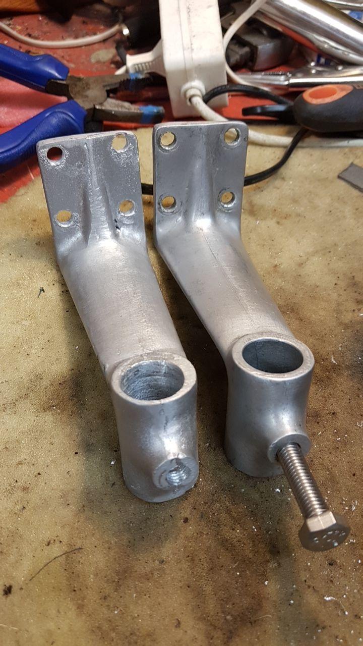

Dans le cadre d'une restauration d'une machine à café italienne, je cherche à reproduire une pièce en aluminium de fonderie.
Avec l'original, j'ai pu faire fondre quelques copies grâce à des étudiants en fonderie (merci à eux), malheureusement les pièces fournies présentent toutes un problème au niveau de l'alésage central.

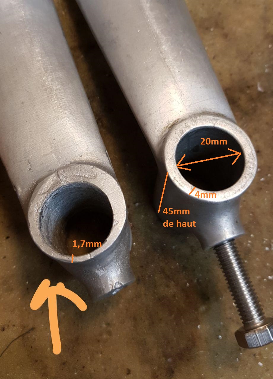

Voici les pièces : original à droite, copie à gauche.
zoom sur l'alésage décentré (à gauche) :
le diamètre de l'alésage est de 20mm, l'épaisseur autour de l'alésage est de 4mm, la profondeur de l'alésage est de 45mm.
sur la copie je me retrouve avec un minimum de 1,7mm sur le bord du haut.
idée:
- raboter/usiner l'intérieur pour avoir un diamètre de 25mm (donc une épaisseur restante de 1,5mm partout),
- ajouter un tuyau d'aluminium de diamètre 25mm ep. 2,5mm au milieu et braser / souder l'aluminium ensemble
question:
=> avec quel outil peut-on raboter "droit" et ne pas partir de travers ? fraiseuse ?
peut être qu'une lime suffirait (plus simple à mettre en oeuvre) mais il faudrait être très précis sur une grande surface.
qu'en dites vous ?

Du haut de mon expérience de l'usinage se limitant à la visualisation de vidéos d'Abom79, une solution pertinente me semblerait être fraisage + plateau tournant. Puis tournage du tuyau à ajouter, et enfoncement à la presse, si tant est que cela ne risque pas d'écraser le tuyau.

pas de plateau tournant pas nécessaire, j'utiliserais plutot la tête à aléser.
-monter la pièce sur la fraiseuse en s'assurant de la verticalité du cylindre dans les plans XZ et YZ (étape la plus difficile) sans oublier un martyr dessous car le percage sera traversant
-monter un palpeur sur le porte outil
-trouver le centre voulu en palpant l'extérieur pour garantir la concentricité
-verrouiller la table XY
-monter la tête à aléser sur le porte outil
-aléser au diamètre minimum permettant un trou parfaitement centré et circulaire, 25 est peut être OK mais peut être que moins que ca est OK. le diamètre exact n'est pas important, et percer moins que 25 économiserait de la matière pour améliorer la tenue de ce cylindre percé.
Ensuite,
-tourner un manchon aux bons diamètres, en calculant un ajustement bloquant pour l'extérieur
-entrer le manchon à la presse
Ca doit suffire, sauf si l'épaisseur de fonderie restante est trop fine pour une bonne robustesse.
Dans ce cas,
-tourner l'extérieur du manchon au diamètre qui coulisse juste, ou bloque tout juste a la main (je ne me rappelle plus le code officiel des tolérances)
-faire de gros chanfreins internes à la pièce de fonderie et externes au manchon
-enmancher
-souder au tig AC
-fraiser le cordon de soudure pour que les extrémités soient plates
Ca dépend si tu veux faire du tig ou pas, mais ca semble pas indispensable.
Au final repercer le trou de vis au diamètre de taraudage, et tarauder la bague ajoutée.
Une méthode super-bourrine pourrait être de re-remplir ce trou avec de l'alu fondu et de le repercer, c'est le plus simple en manipulations mais c'est quand même cochon...
