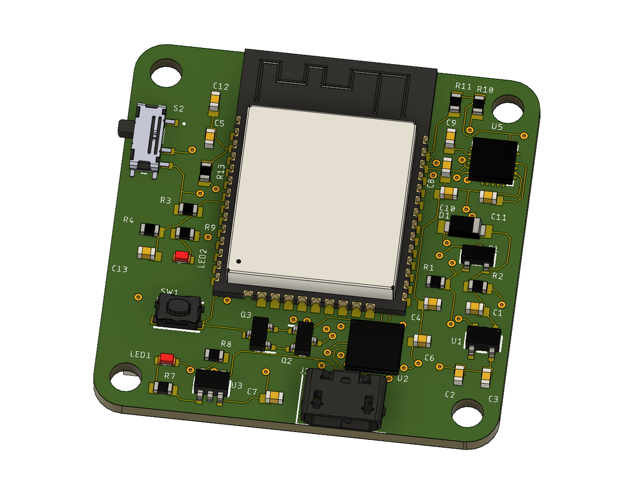

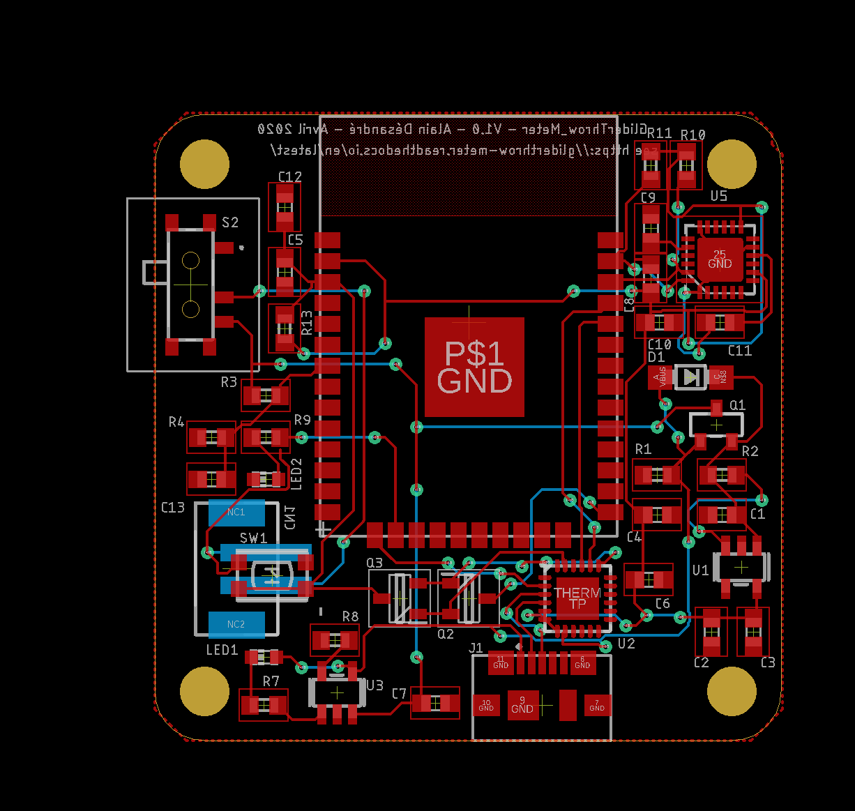

Après une longue période de stand-by sur ce projet, je le reprend et je viens de terminer le routage du PCB que je vous propose en attaché (sans son plan de masse), ainsi que le modèle 3D.
J'ai commandé le PCB et son stencil chez seed fusion et je devrais le recevoir d'ici une 10aine de jour.
Cependant, il s'agît de mon premier PCB en CMS. J'ai suivi la formation PCB il y a un an, mais c'est un peu loin maintenant et je doute pouvoir utiliser le four à refusion du lab du premier coup.
J'ai également un petit doute sur la largeur de mes pistes d'alim. A priori je suis sur une conso. max de l'ESP32 de 500 mA et je suis sur des pistes de 6 mil pour une largeur sur le calculateur digikey de 0,12 mil ?
Je recherche donc un "mentor" sur site pour me rafraichir la mémoire sur l'utilisation du four. Merci d'avance pour votre aide et votre retour.

Par ailleurs, c'est ton routage final que tu as mis en photo ? Parce que ya une piste qui n'est pas reliée (R9 pin de droite).
Pour le four, il faut allumer le PC à côté, lancer le logiciel Mistral - c'est le seul logiciel installé et il se lance automatiquement au démarrage - choisir le programme plomb ou sans plomb en fonction de la pâte à braser utilisée, lancer la chauffe, et mettre sur le tapis quand les températures ont atteint la consigne.
Par contre j'ai entendu dire que le tapis du four ne marchait plus, ou pas bien. Donc je ne sais pas si c'est une bonne idée de tabler dessus ...

Merci Flax pour ton retour. Je vais passer au lab. pour juger le four.
Pour R9, sur la photo du PCB en 3D est trompeuse, sur la photo du routage la pin de droite est reliée à la deuxième pin du module ESP32, en bas à gauche en passant sur le bottom par deux vias (j'ai plusieurs pistes sous le boitier du composant).
Re: Mesureur de débattement de gouverne RC
Ce n'est pas de ça que je parle. Sur l'image du routage (je ne regarde pas le rendu 3D), il y a une piste qui part du pad de droite de R9, qui va vers le bas, qui n'est pas connectée au pad en question.
Là:
Là:
Bonsoir Flax,
Oui, tu as l'oeil effectivement. Piste Ground qui n'a pas être là car j'ai un plan de masse sur toute la surface. Probablement pour ça que EAGLE ne sort rien de bizarre dans les contrôles et je n'avait pas fait attention.
Merci à toi, je viens de corriger.
