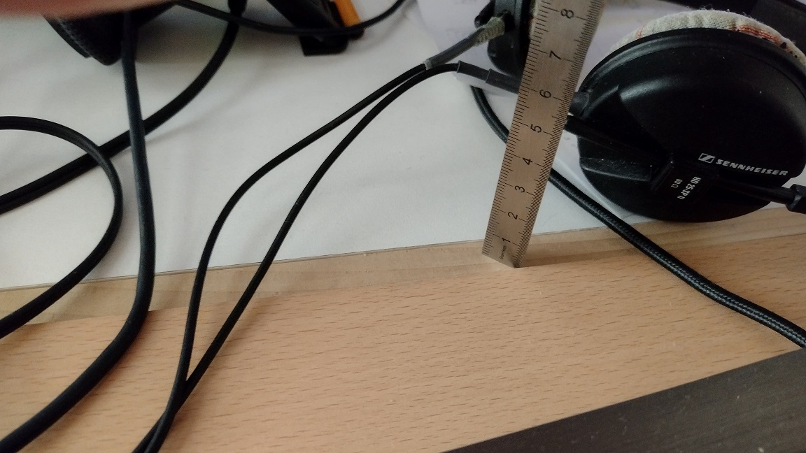

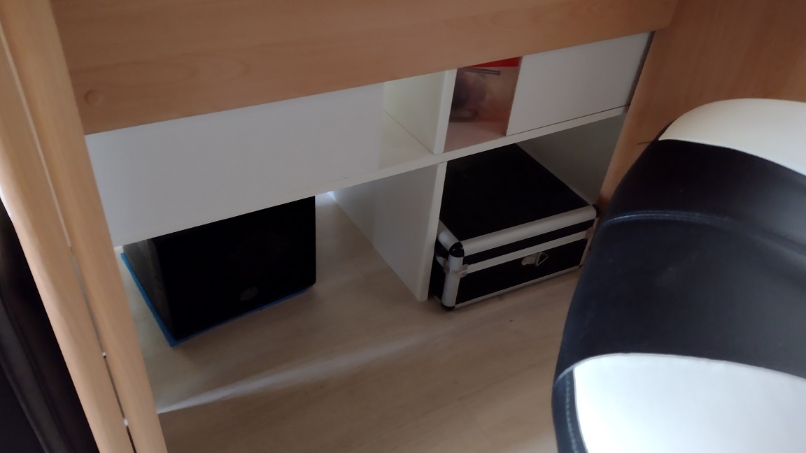

Donc, un des premiers chantiers va consister à améliorer un meuble custom tout en agglo, et dont les planches ont une fâcheuse tendance à plier - c'est de l'agglo donc ce n'est pas une surprise.
Le meuble en blanc, la table c'est du conforama (de mémoire)
(Note : j'ai acheté cette chaise "de gaïmeur" car c'est une des rares qui dispose d'accoudoirs repliables, ce qui est indispensable pour pouvoir jouer de la guitare sans gêne)
Quand j'ai voulu faire ce meuble je ne connaissait pas encore l'existence du Lab, et de toutes façons il n'y avait pas la scie à panneaux, donc j'ai fait des dimensions que j'ai envoyé à ma maman :coeur: qui a fait un plan détaillé et qui est allée à casto faire découper les planches.
Pour éviter de trop flancher, nous avons ajouté des petites planches de séparation intermédiaires. Le problème, c'est que ça n'est pas parfait, la planche du dessus fléchit avec un petit gap, et surtout en bas ça me met une planche dans les pattes, ce qui est très désagréable et inconfortable.

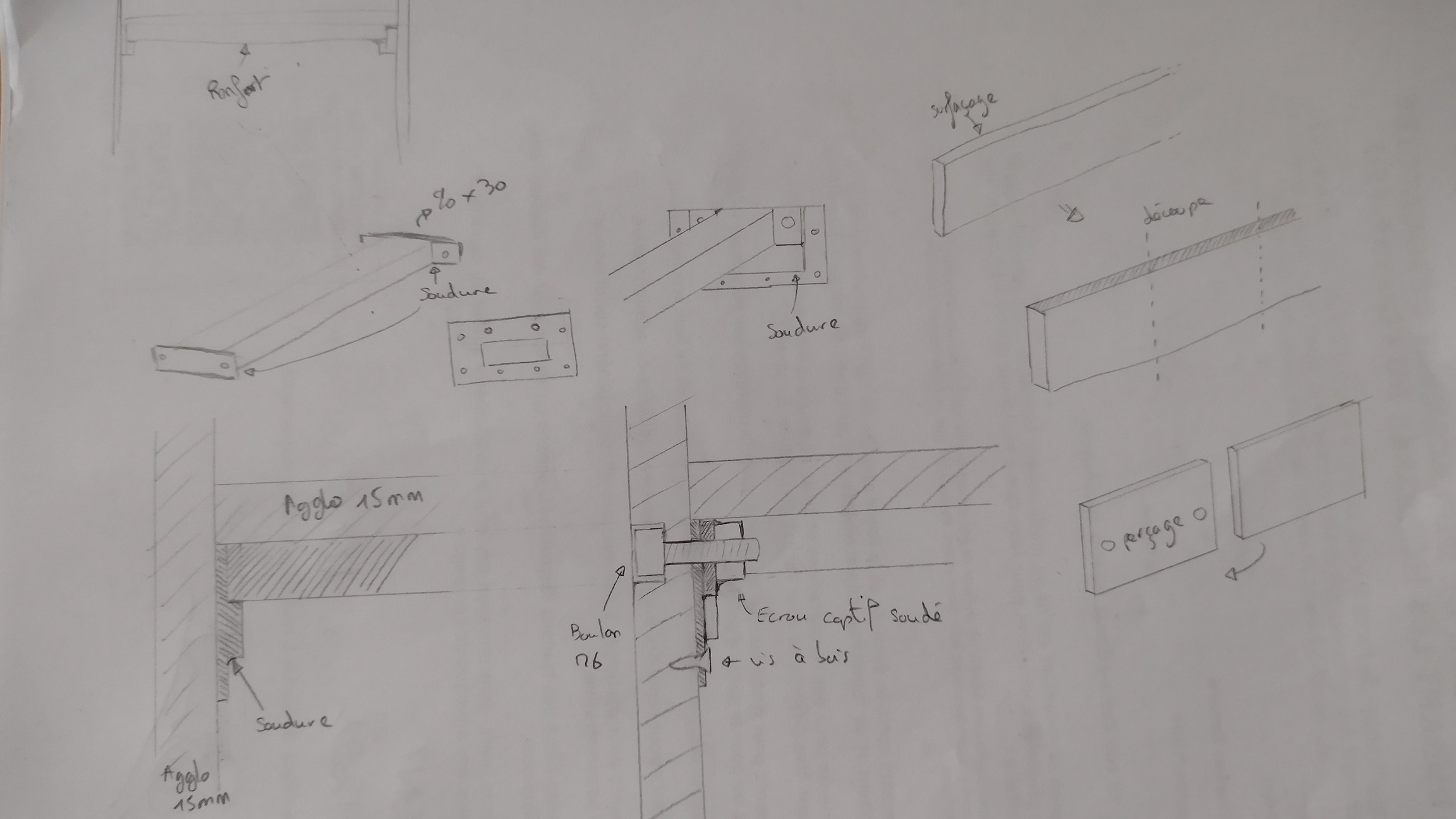

Mon idée est donc de remplacer ces planches par des renforts en métal. Voici mon plan:
(Ya des erreurs dans mes plans de coupe, mais j'ai la flemme de les refaire, désolé)
Je vais donc fabriquer deux barres qui seront plaquées sous les planches à redresser, et que je fixerai sur les parois latérales. Je vais les faire tout en acier pour pouvoir les souder sans me prendre la tête - soudure baguette je sais faire, vaguement, sur base d'un tube de 20x30, parce que les tailles plus petites ne me semblaient pas assez rigides. L'idée de la pièce-support c'est de répartir les efforts et d'éviter de faire porter tout le poids uniquement sur les vis M6, qui ont toutes les chances de s'enfoncer dans l'agglo. J'aurais pu envisager de faire une sorte de "rondelle" de gros diamètre dans laquelle la vis M6 va se poser, mais ça aurait supposé de faire tourner une pièce, et je préfère le plus possible rester sur des opérations simples.
Comme Jean-Marie est passé au Lab dimanche, j'en ai profité pour lui demander s'il pouvait me mettre un coup de fraiseuse pour surfacer les petites pièces rectangulaires, et il a gentiment accepté d'en profiter pour me montrer comment qu'on fait. En deux coups de Dufour c'était réglé. Maintenant il faut que je perce les trous et que j'attaque la soudure.
Pour la pièce-support, je pensais la faire dans une tôle de 0.75, pour que la découpe soit facile au plasma, mais en vrai j'ai peur que ça sectionne les vis, et là soudure ne va pas être évidente vu la différence d'épaisseur avec les autres pièces. Mais d'un autre côté, le faire dans le même acier que les languettes me semble vraiment trop épais, et je me demande si je ne vais pas essayer de souder ensemble deux épaisseurs de 0.75 pour avoir un truc intermédiaire. Je vais tester des trucs autour de ça dès que possible.

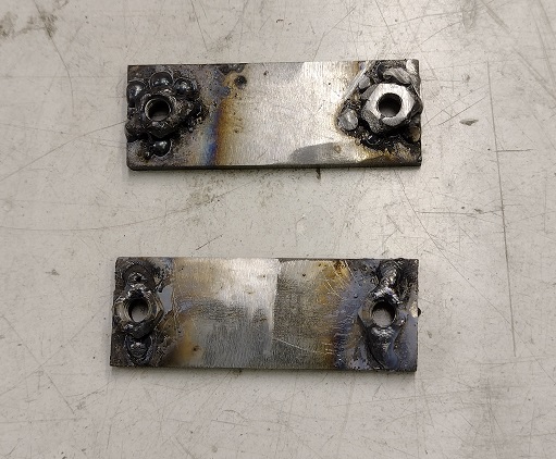

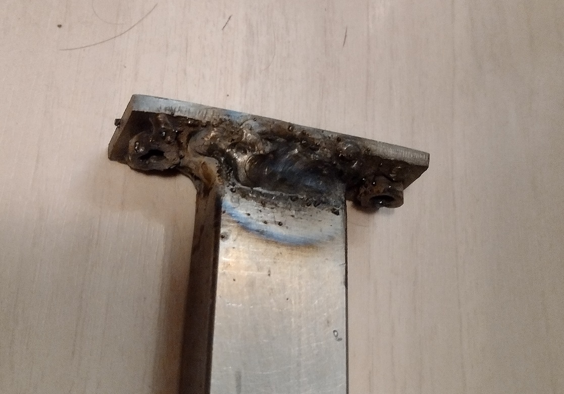

Quelques remarques : la soudure a bien entendu été compliquée, et à la baguette sur des épaisseurs d'acier aussi fines il est difficile de faire dans la finesse, voire de faire tout court. Malgré qu'on me l'ai déconseillé, j'ai fait les soudures à la baguette de 1.6mm (la plus petite) avec 80A (c'est beaucoup) et ça m'a permis de faire des cordons presque potables. En tous cas bien meilleurs qu'avec du 2.5mm. Etant donné que la barre et les plaques ont des épaisseurs très différentes, la soudure est de toutes façons compliquée, et le résultat est ... hum ...
"GRUIK !" c'est le mot que vous cherchez. Il y en a quand-même un qui n'est pas si dégueu que ça:

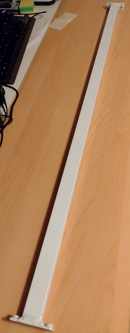

Ensuite : peinture, blanc, à la bombe, trois couches comme préconisé sur la bouteille. Avant ça, j'ai tout de même fait un "test-fit" pour voir si ça rentre, et c'était trop long de quelques bouts de millimètres. Heureusement un confrère qui passait par là et qui sait se servir de la Dufour m'a aidé à raccourcir - et pseudo-rectifier au passage - de façon que j'aie la bonne taille.

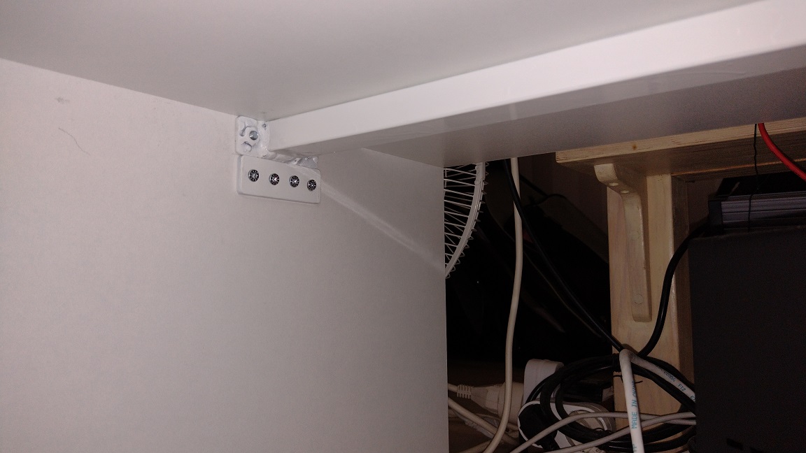

Et donc après peinture et une fois installé ça donne ça:
Voilà, ça fait le taf, je suis content. Est-ce que ça valait le coup de faire un topic forum à ce sujet ? Pas vraiment, mais je voulais "documenter" un minimum pour avoir une trace. Et pour montrer que, bon, des fois, il faut juste arrêter de se prendre la tête et y aller, le résultat ne sera peut-être pas tip-top, mais ça sera suffisant. Je me serais entrainé un peu à la soudure baguette, et j'aurai fait un petit peu de fraisage basique.

Si le but est de rigidifier la planche du dessus, n'eut-il pas été préférable que la barre soit dans l'autre sens, tournée de 90°? Et une barre en bois, 20x40, même orientation, n'aurait-elle pas suffi?
