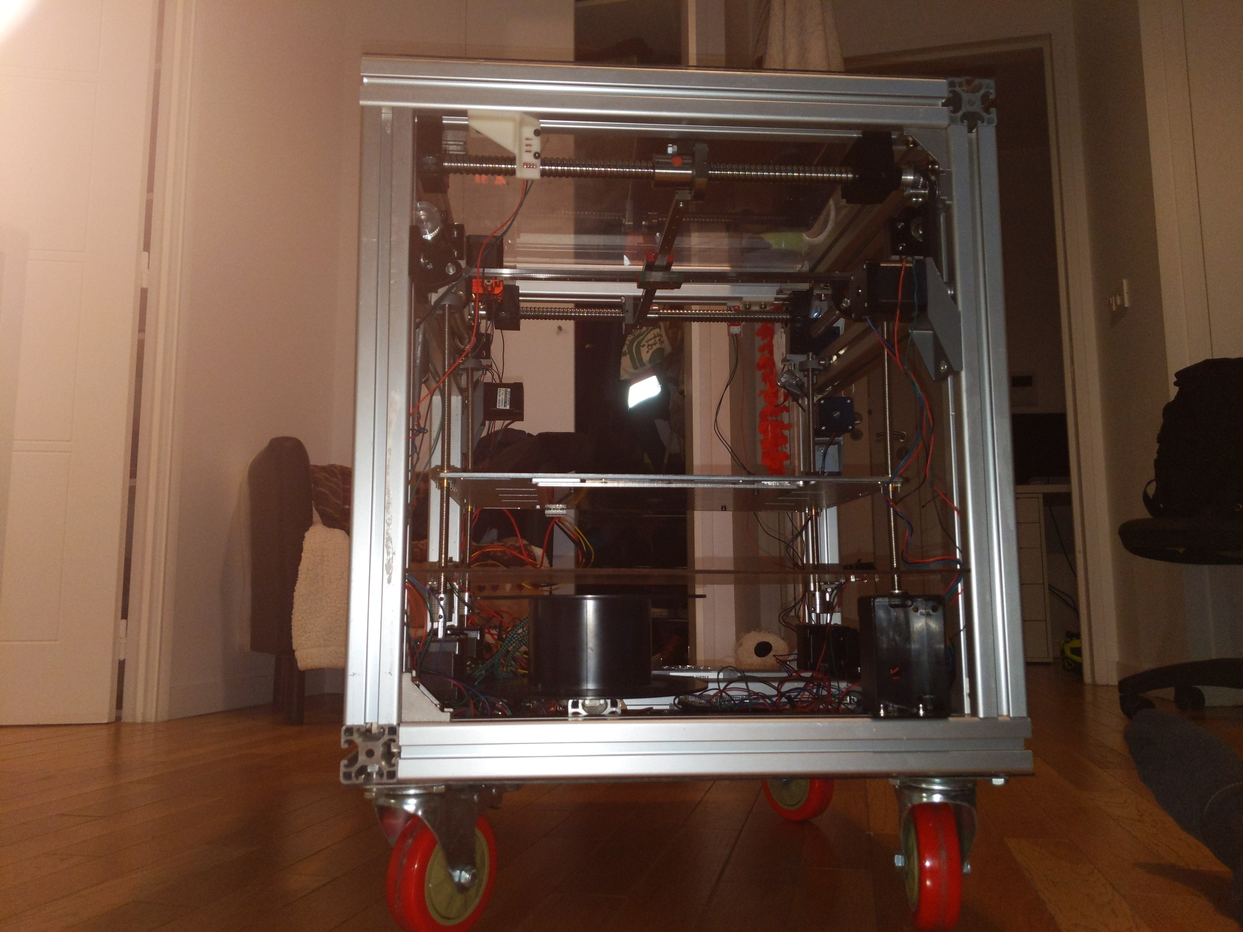

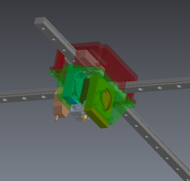

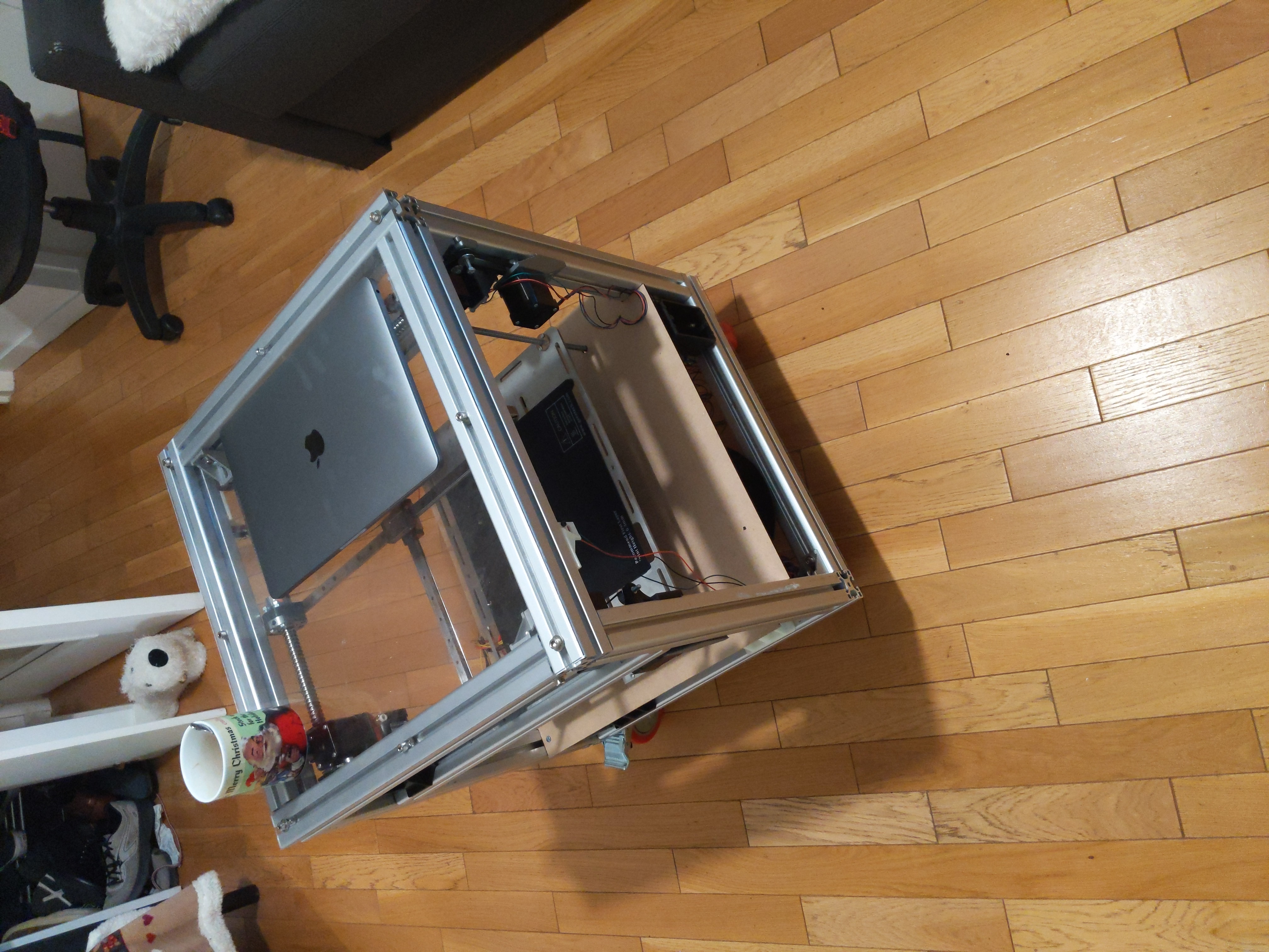

Bonjour vince,
Il faut avoir Solidworks 2020 pour ouvrir l'assemblage du projet. (GetintoPc pour l'obtenir)
Je vais ajouter quelques photos pour pimenter le post.
Tu y verra une architecture que l on ne retrouve pas sur d'autres imprimantes car plusieurs moteurs par axes et des vis a billes sur les axes horizontaux.
Le but est de faire une imprimante sans rien qui dépassent excepté l'alimentation et par l'avant.
La bobine est sous la plaque en contreplaqué et se change par l'avant. C'est pensé pour etre utilisable en ferme.
Tous les côtés seront fermés par des plaques sauf devant, par une porte
Le but est d'avoir le moins de pièces possibles spécifiques et de favoriser au maximum l'utilisation de pieces standards du commerce.
Malgré cela, le plateau Z est en découpe laser inox
Le plateau intermédiaire Z est en découpe laser contreplaqué
Une quinzaine de pièces sont en impression 3D
Tous les pièces en impression 3D ne sont pas structurelles et sont rapides à imprimer.

- 16359256067824749818340353968648.jpg (1.88 Mio) Vu 8681 fois
- Ca fait également une excellente table basse pour le moment !
- 16359249427764738527923124164004.jpg (2.29 Mio) Vu 8684 fois
