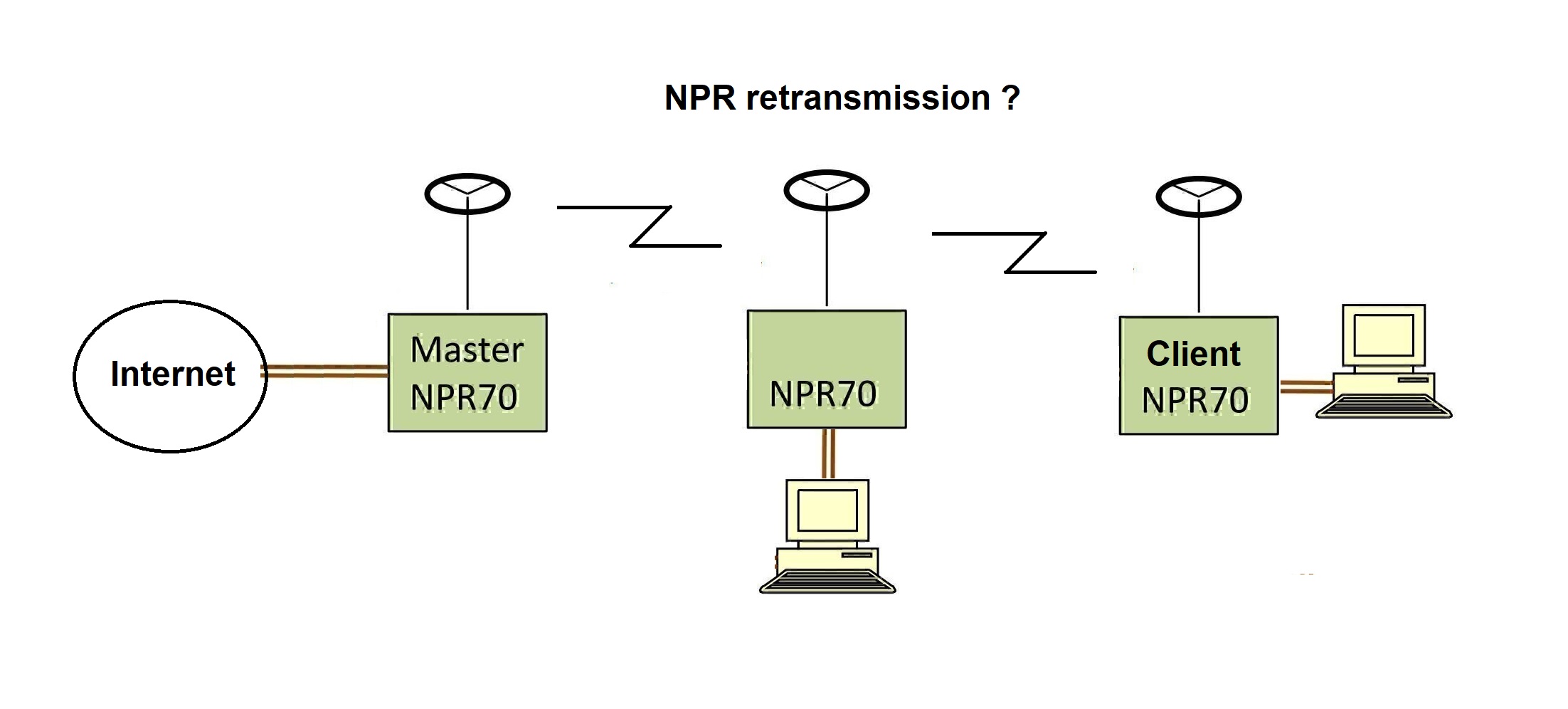

Nous désirons implanter le NPR au Québec, car ce système de transmission IP via la radio-amateur semble répondre à plusieurs de nos besoins.
J'ai une question: est-ce qu'une station NPR peut être utilisée pour re-transmettre les signaux NPR à une station plus éloignée, comme on voir sur le schéma ci-joint?
Salutations et merci à l'avance. Daniel VE2BAP

Bonjour Daniel,
En l'état actuel du protocole, ce que tu envisages est impossible, désolé. Et je n'ai prévu aucun développement pour faire ce que tu demandes.
NPR70 est purement "point à multipoint", avec une station centrale. Pas de stations relais intermédiaires prévues.
Si tu as d'autres questions, n'hésites pas à me demander.
