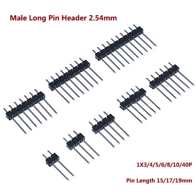

Ensuite, moi celui que je vais fabriquer pour moi, j'ai décidé, il sera avec une Nucleo en mono-PCB, parce que c'est ce que j'ai sous la main et que j'aime bien et donc c'est sur ça que je vais bosser en priorité. Si on identifie un usage plus large qui nécessiterait de se prémunir contre les soucis d'appro à moyen / long-terme, on fera un truc plus chiadé. Mais là j'ai 40 trucs à gérer donc ma contribution sur ce projet à court-terme se limitera à mon besoin et ce que j'ai en stock, à savoir des Nucleo
Par contre on peut provisionner une empreinte pour un raspi, pourquoi pas. J'ai bien 4 empreintes différentes sur la carte de commande des lumières de convi ...
