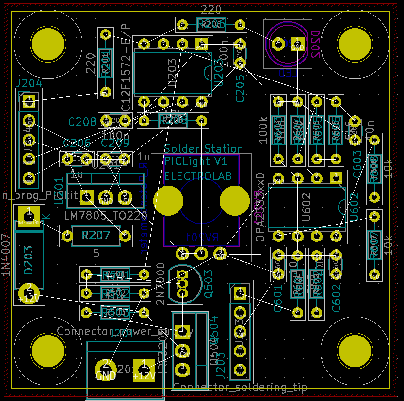

Bonne remarque la possibilité de le faire sur plaque à pastilles, je n'étais pas allé jusque-là. J'ai donc fait une autre branche (encore) PICLight_THT, dérivée de PICLight, avec seulement du traversant, j'ai mis le connecteur du PICkit (enfin, suivant le pinout qu'a donné Eric, j'avoue je l'ai pas pris le temps de vérifier), et j'ai fait un placement sur une grille à 2.54mm, comme ça on peut le reporter tel-quel sur une plaque à pastilles (si le routage est fait en gardant ça en tête).
Et le 7805, j'avais oublié son existence 8| très bizarre, je l'ai mis à la place de ma ref cheloue tirée du find fond de Farnell.
Au-delà de ça, j'ai bien relu ce que j'avais écrit dans le post initial, et je rappelle que je m'étais proposé de refaire le design selon certains axes, et c'est ce que j'ai fait dans la branche "Flax". Le reste c'est du bonus et là je ne me sens pas de gérer trois sous-projets en parallèle, surtout avec des contraintes contradictoires. Donc, je laisse en l'état, les branches sont accessible sur le repo pour quiconque voudrait continuer le design, ya juste le routage à faire (et par la suite le portage du code cela va de soi). Moi je vais me concentrer sur ma branche. Oui, j'abandonne partiellement le combat, j'ai eu les yeux plus gros que le ventre.
Utilisation d'un TL071 (ou TL072) à la place de l'actuel : oui, bon, certes, il faut regarder, j'avoue là tout de suite j'ai la flemme. Le TL07x n'est pas rail-to-rail, l'offset en tension en entrée est monstrueusement plus élevé, je ne sais pas si c'est un problème. J'ai quand-même l'impression que, vu les faibles tensions au niveau du thermocouple, ça risque de ne pas le faire :-/ Même en prenant une plage de mesure limitée. Il faudrait se re-plonger dans les articles des projets qui on servi d'inspiration au kit à l'origine, ptet ils en parlent, en tous cas moi, euh, bon en fait là il est tard, je suis fatigué je veux me coucher :baille:
Dans tous les cas, les pinouts sont standards sur les AOP (sauf entre AOP simple et double et quelques rares fantaisies chez Maxim / LT / AD ...), donc ça n'a pas d'influence sur le routage, ça permet de choisir le modèle a posteriori. Sur le PICLight et PICLight_THT j'ai mis un double parce que c'est ce que j'ai trouvé en équivalent en traversant chez TI, mais ptet on peut trouver un simple en traversant qui fait le taf, je ne sais pas je n'ai pas poussé aussi loin.

Top l'artwork 'traversant' de @flax.
Placement de J204 en bord de carte : cela m'a l'air parfait. Avec un connecteur SIL 5 broches coudé, on pourra aisément amener le programmateur contre la carte.
Si l'on ne met qu'un connecteur SIL5 droit, il faudra coucher le 7805 (plutôt vers R207 je pense) pour pouvoir connecter un Pickit4 directement. Donc un SIL 5 coudé pour J204, c'est idéal.
Le brochage de J204 m'a l'air bon (broche 1 vers le haut). Ou - dit autrement - si l'on regarde le connecteur J204 de face, la broche 1 (pad carré) est sur la gauche.
Je m’interrogeais toutefois sur la présence de la résistance R201 (220 Ohms) en série sur le signal /MCRL-VPP.
Est-ce lié au fait que l'on veuille utiliser la broche RA3 aussi à d'autres fins que la programmation du composant ?
Dans la doc du PIC12F1572, je ne vois pas de résistance en série dans la FIGURE 24-3 (en bas de page) qui décrit l'interface de programmation du composant.
À fins d'isolation (et/ou pour limiter le courant dans la led), la résistance R201 ne devrait-elle pas plutôt se trouver dans la branche notée 'CMD_LED' du schéma ?

Choix de l'OPAMP
Arrgh-flûte : pas de filtre de sélection 'rail to rail' chez Mouser.
Sinon en rail to rail single, y'a le LT1677 hélas très cher (+ 6 EUR) qui existe en DIP8 et en SOT8 mais il a 60µV d'offset. Je ne sais pas dire si c'est acceptable ou pas. Le brochage est standard (style LM741/TL071), sauf en ce qui concerne la correction d'offset (utilise les broches 1 et 8, alors que sur le 741/071, c'est 1 et 5).
Je pourrai aider à réviser le schéma (plutôt de manière 'livresque' car j'utilise d'autres logiciels de CAO électronique que Kikad). Donc il me faudra le schéma sous forme d'une image ou d'un pdf.
