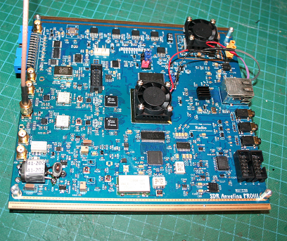

petit moment d'intense jubilation, je viens d'achever la construction d'un clone de SDR génération "Orion MK2" (la génération "après" Angelia, même structure, plus ou moins les mêmes performances).
Cela m'a pris environ 3 mois de montage progressif et pas du tout stakhanoviste, en testant les étages les uns après les autres -et bien entendu en commençant par les rails d'alimentation. J'avoue que ce projet a été motivé par un gros coup de blues devant le retard du projet Angelia, et c'est également ce qui m'a donné l'envie de boucler ce vieux projet qui trainait. Merci à Mehdi et à Yannick qui ont permis de sortir ce truc de l'ornière.
Bref, Anvelina est un clone Orion d'origine Russe. C'est une copie parfaite, sans la moindre interprétation (ah, si, une capa de 2,2 uF a été changé en 2uF dans une partie du montage... c'est dire)
le projet a débuté le 5 mars dernier
5 mars.png (197.68 Kio) Vu 12094 fois
s'est achevé le 5 juin, après 1 mois d'arrêt dû à l'attente d'une paire d'ADC fantômes errant quelque part dans les méandres labyrintesques de l'Electrolab
5 juin.png (383.91 Kio) Vu 12094 fois

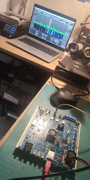

le résultat sous tension, la console dans le lointain montrant l'activité sur la bande 40m
5 juin running.png (491.51 Kio) Vu 12094 fois
en d'autres termes, il faut peu ou prou les mêmes délais pour Angelia, qui compte au grand maximum une vingtaine de composants de moins. A condition bien entendu de ne pas trop procrastiner, car on a vite fait de perdre le fil et il devient de plus en plus difficile ensuite de se replonger dans la réalisation du projet.

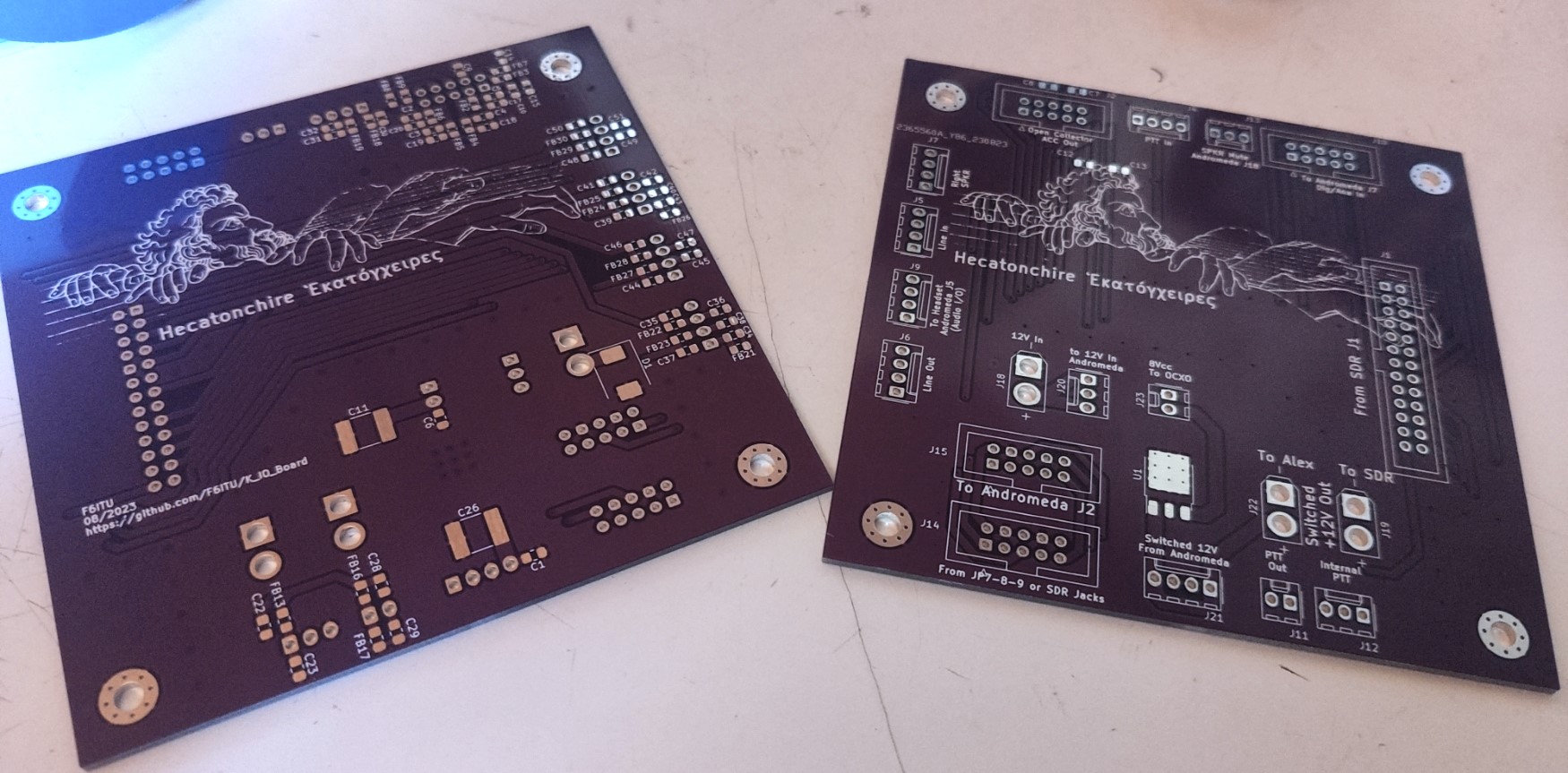

Hop, encore un nouveau pcb dans la collection "extension pour Angelia".
Il se nomme Hecatonchire (ça va causer au fan d'Appleseed)
c'est une simple carte d'extension pour le connecteur J1 situé sur la carte principale du SDR (une horreur à 26 points qui mélange une tétrachiée de bus, de lignes d'entrées/sorties, de signaux audio etc). Elle facilite la séparation des signaux, et devient indispensable si l'on souhaite ajouter l'ATU Aries ou l'interface vidéo Andromeda
Accessoirement, elle distribue également le 12Vcc à ladite interface ainsi qu'un rail 8V destiné à l'alimentation de l'OCXO 10 MHz, horloge de référence du SDR (importante en réception, super-critique en radioastronomie)
