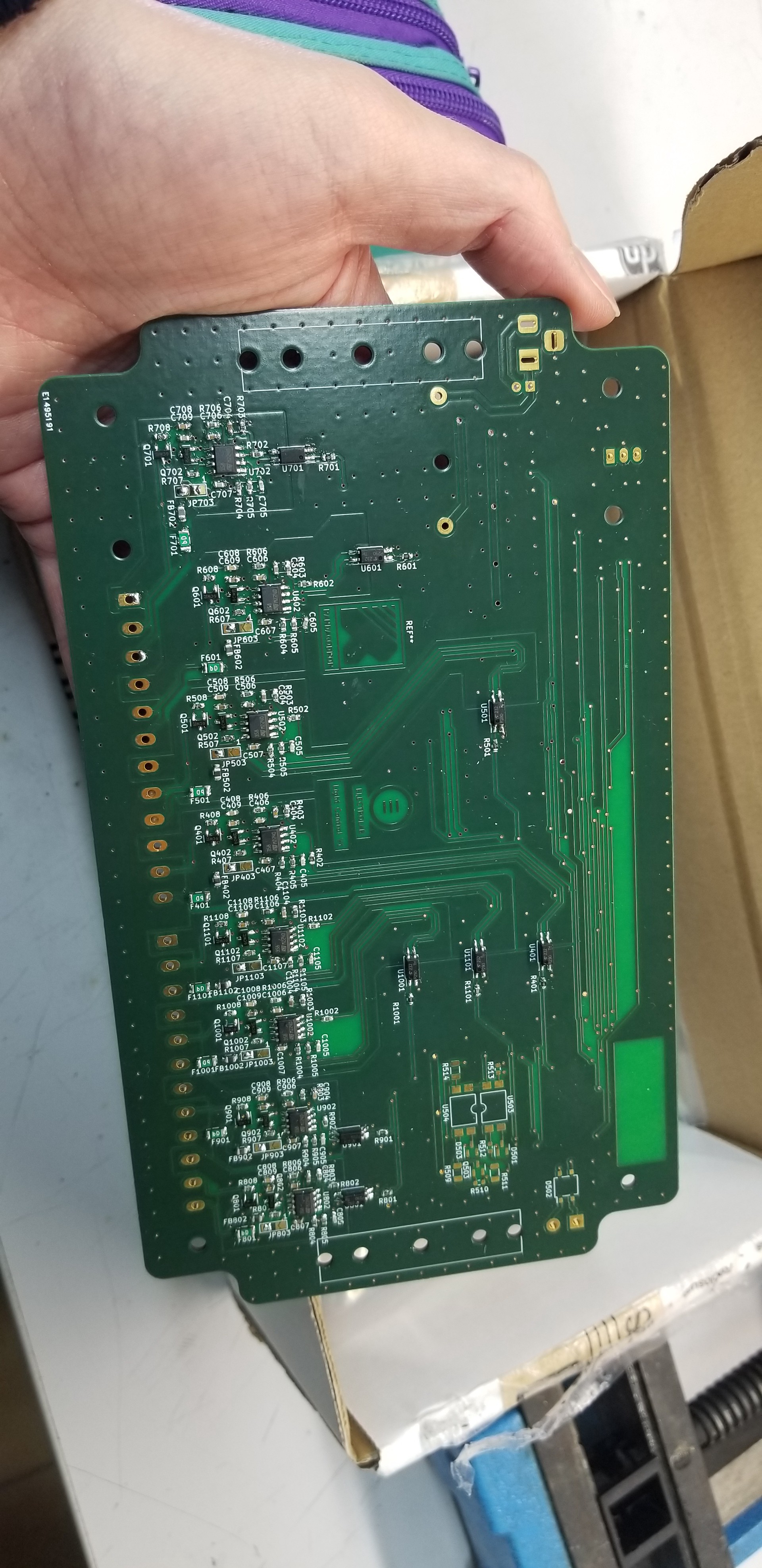

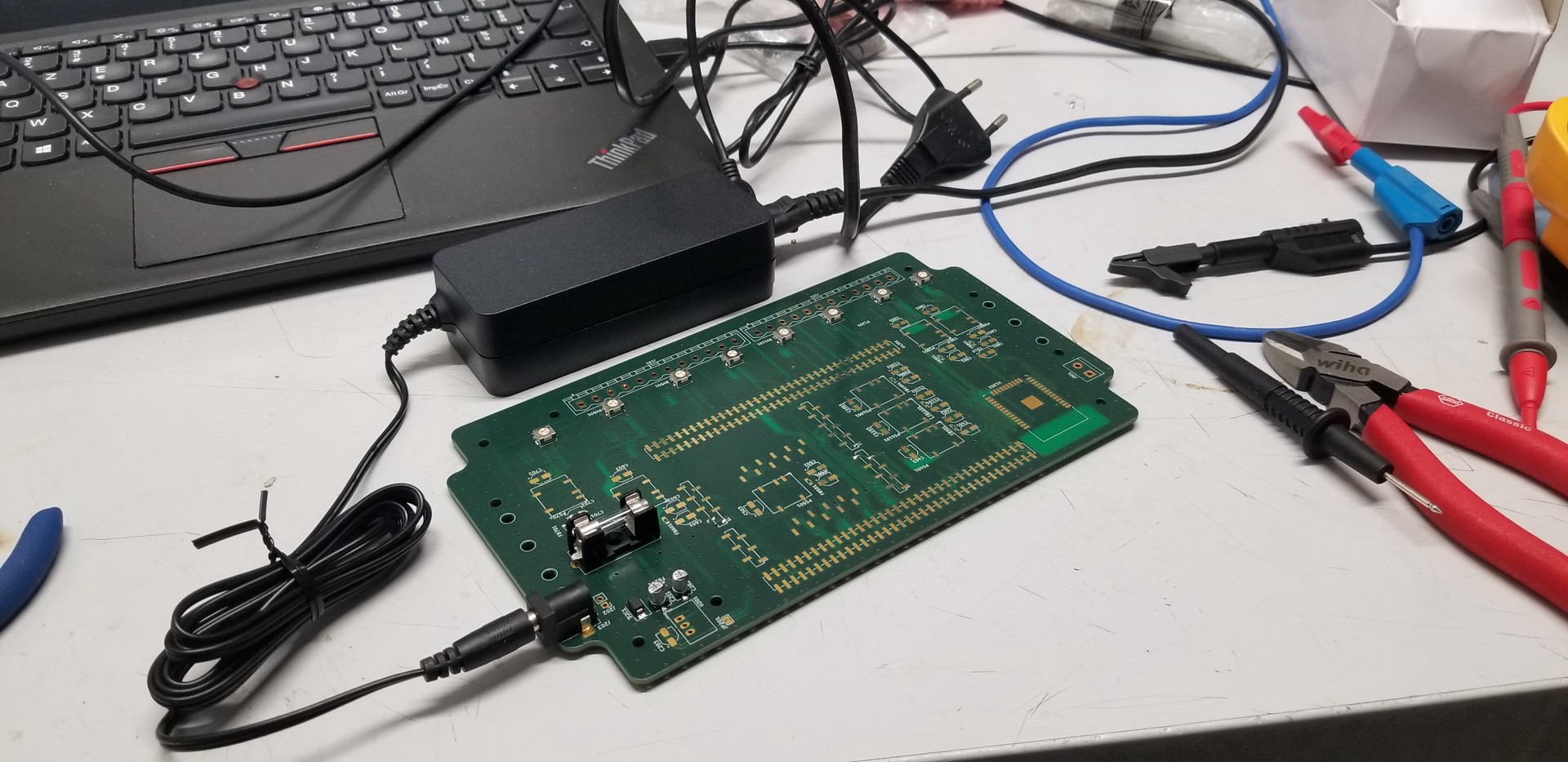

Je me suis lancé dans la conception d'une carte de commande pour l'éclairage de la zone convi. Pour contexte, aujourd'hui les éclairages LED de la zone sont contrôlés via des petits potentiomètres, ce qui n'est guère pratique. L'idée est de contrôler tout ça de façon un peu plus moderne.
Tous ces éclairages se contrôlent en pratique en 0-10V, donc j'ai fait une carte avec 8 sorties 0-10V isolées par opto-coupleur. Cette carte n'est qu'un gros shield, il faut y connecter une carte de commande, j'ai prévu les empreintes pour une Nucléo 144, un arduino standard, un module ESP32 et un module Olimex Ethernet.
J'ai commencé le code pour la Nucleo 144, je suis parti sur une Nucleo STM32F207Z, comme ce qu'on a mis dans les aérothermes. Ce qui me semblait le moins évident c'est le MQTT en lui-même. J'avais déjà fait une "maquette" à la grande époque où je faisais des workshops en stream, mais sur une autre carte, et avec une lib choppée sur Github faite par un mec tout seul dans son coin, avec des commentaires en chinois, pas commode pour comprendre ce que ça fait dans le détail, mais ça marchait. Récemment j'ai vu que le middleware LwIP qui est "fourni" par ST avec Cube et cie contient un module MQTT, donc j'ai cherché à le mettre en œuvre. Il a fallu que je me débatte un peu mais au final je suis arrivé, ce soir même, à envoyer un message MQTT sur appui du bouton de la carte. Donc c'est bon, c'est validé, maintenant ya plus qu'à faire l'appli.
