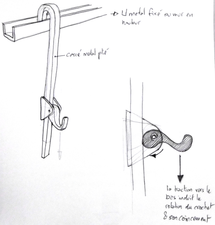

Comme on ne peut pas trop percer le mur du fond de la zone couture & Art graphique, mais qu'en même temps c'est quand même pas mal de pouvoir accrocher des choses en Art Graphique, je me disais que l'on pouvait peut-être faire un système de cimaise .
il faudrait un rail en U collé en haut du mur, des tiges pliées qui peuvent venir s'y accrocher et sur celle ci des crochets autobloquant que l'on pourrait imprimé en 3D.
principe des cimaise:
Est-ce que cela vous parait intéressant?
