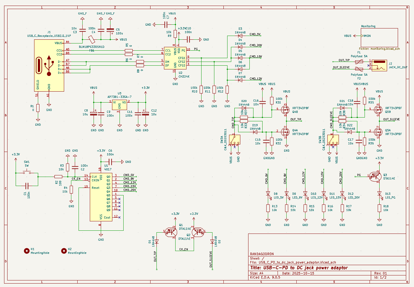

Le schéma à date:
Capture d'écran 2025-10-30 140626.png (78.65 Kio) Vu 3463 fois

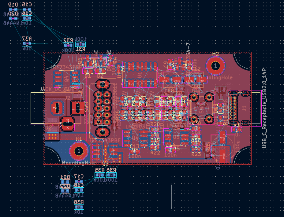

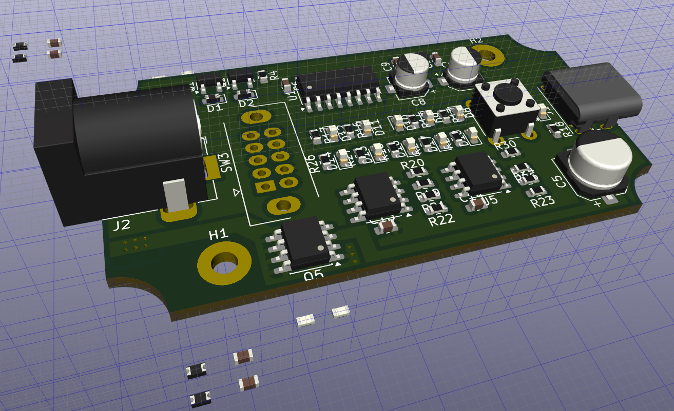

Le routage à date:
Capture d'écran 2025-10-30 140651.png (276.96 Kio) Vu 3463 fois
Capture d'écran 2025-10-30 140706.png (752.41 Kio) Vu 3463 fois
