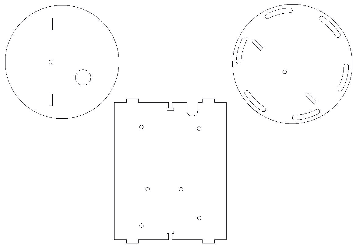

Pour la Fusex electrolab on s'oriente vers la découpe laser pour concevoir notre nacelle électronique à glisser dans le tube principal, et cette conception demande une gymnastique mentale différente de la conception pour usinage par enlèvement ou ajout de matière à laquelle j'étais habituée. Du coup j'aimerais beaucoup avoir l'avis de celles et ceux qui pratiquent régulièrement cet exercice !
J'ai trouvé une bonne source d'inspiration ici pour faire un premier jet :
Mise en page pour découpe laser de nacelle électronique Fusex (A4)

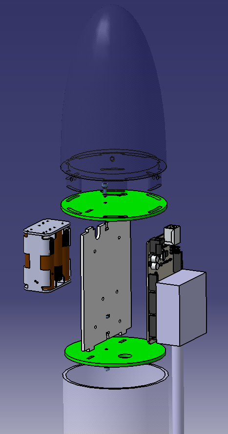

Pour un assemblage comme cela :
Vue en éclaté de l'intégration électronique de la télémétrie Fusex
Qu'en pensez-vous ?
Re: Fusex : conception de nacelle électronique en découpe laser
Messagepar 3dsman » 30 juin 2017, 11:38
tu as besoin de résistance mecanique?
tu est en quelle epaisseur?
tu envisage quel materiau?
Je suppose que la problématique poids est importante, du coup je pense que si tu peux tu devrait evider ta structure pour garder uniquement les points d'attache de tes cartes.
Tu dois pouvoir facilement diviser par 2 le poid sans perte de rigidité.
Il faudra un peu réfléchir à la structure restante pour qu'elle reste rigide malgré l’évidement
Tu peux aussi faire du collage, ca marche bien aussi bien en bois qu'en PMMA

  • résistance mécanique : la nacelle est suspendue par le disque supérieur qui est en appui sur le tube de la fusée (diamètre 100mm, ép. 3mm, PMMA) du coup elle n'a pas à encaisser autre chose que l'accélération et le doux atterrissage prévu par notre responsable récupération ! Si on peut limiter les vibrations c'est bien aussi pour l'électronique.
  • épaisseur plaques nacelle : 3 mm actuellement, au doigt mouillé ...
  • materiau : ce qui va bien pour de l'intégration électronique en découpe laser, je suis preneur de conseil.
  • poids : effectivement vaut mieux limiter, je vais refaire une passe selon ton conseil pour évider au max sans perdre en rigidité.
3dsman a écrit :Tu peux aussi faire du collage, ca marche bien aussi bien en bois qu'en PMMA
plutôt que l'assemblage vissé ? il faut quand même laisser des encoches ?
Merci pour ton retour !

Messagepar 3dsman » 30 juin 2017, 14:39
Je dirais en plus de l'assemblage vissé mais c'est meme ps sur qu'il y en ai encore besoin apres collage effectivement.
Par contre si tu colle a ta place j'ajouterais des encoches pour renforcer le collage (plus de surface de contact)
PMMA ca peut le faire, en 3mm évidé ca va pas etre bien lourd
Peut être qu'il existe des truc plus léger découpable (contreplaqué faut voir, ca peut être plus leger, faut peser)

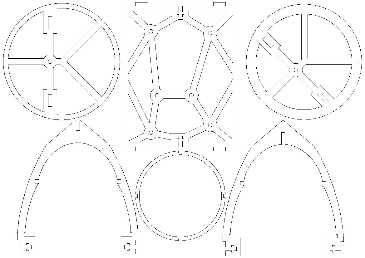

Merci pour les conseils, j'ai fait une itération sur la conception pour évider :
Messagepar 3dsman » 01 juil. 2017, 12:44
ca m'a l'air pas mal, peu etre un peu plus larges les barres?
Et elargit aussi un peu les contours.
fait plutot des tenons un peu plus longs aussi. la faut voir l'echelle mais ils m'ont l'air un peu courts.
Apres faut faire un test et voir ce que ca donne en rigidité.

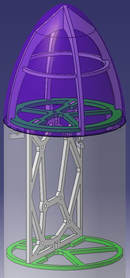

Suite aux discussions de dimanche au lab, on a imprimé une coiffe minimaliste ultra fine à rigidifier via une structure découpée laser que voici :
Et qui tient encore sur une feuille A4 :

Messagepar 3dsman » 06 juil. 2017, 02:05
cool :)
perso je serais pas la jeudi, je pourrais pas te montrer :/
Par contre une petite remarque:
je te conseille d'epaissir un peu le bas de ta structure de renfort, c'est quand meme la qu'il y aura les vis et donc toutes les contraintes mécaniques. La tu as une zone de fragilité importante avec la réduction d’épaisseur due a l'attache de ta nacelle.
