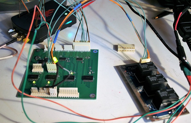

Elle fonctionne !
Alexandrie décode à plein tubes !
Alexandrie small.jpg (143.51 Kio) Vu 10457 fois
(la ch'tite diode en perruque sur le connecteur indique une fermeture de circuit, car le clic-clac des relais passe mal dans la photo)
- En haut à gauche, boitier noir avec dessin rouge sur le dessus, une carte Red Pitaya qui émule la sortie Hermes et le protocole sériel "Alexiares"
- En dessous, en vert : Alexandrie, la carte interface, et ses bordées de sorties de pilotage de relais : filtres, atténuateurs, préampli, antennes émission et réception, by-pass et j'en passe.
- Sur la droite, pcb bleu, la carte de commutation de la sortie émission sur 3 antennes possibles.
Vous pouvez donc demander vos pcb à Yannick (alexandrie et les deux pcb Alexiares TX et RX "out"), et commencer à câbler le tout .
Il vous en coûtera 5 Euros pour les 3 cartes (grosso modo le prix des circuits, du transport... et amortissement d'un "raté"), à verser au Trésorier, ça me permettra de payer la fab des pcb suivants.
Les seules erreurs relevées à ce jour sont des erreurs de silkmask. Je fournirais un "masque" en vinyle à coller pour éviter les erreurs de branchement.
La carte I2C (pour Red Pitaya et Hermes Lite) ainsi que Mentor (monitoring du PA) ne sont pas encore testées, ne pas y toucher pour l'instant

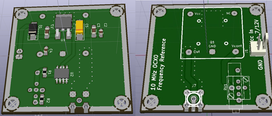

Pendant qu'on y est, le pcb en 5x5 de l'OCXO 10 MHz.
Un fil d'alim 12 V, une sortie sma pour l'horloge, c'est tout.
Le lien pour se le procurer est situé dans le message précédent
je le ferais partir joint avec l'autre 5x5 du filtre antialiasing et le 5x10 du coupleur (lequel reste encore à dessiner, poil au ...)
enjoy
ps : il n'y a pas des masses de composants en 3D coté supérieur... j'ai demandé à Alexandre de nous pondre un chouette OCXO en 3D. Pour les potars, je me débrouille, ça existe en standard dans les libs kicad

Elles est belle cette carte.

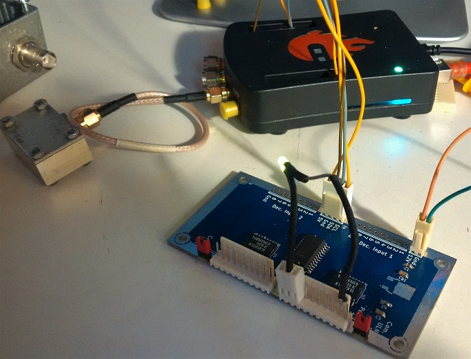

le test concluant de la carte interface I2C/Alex (ou whatever) , permettant tout un tas de commutation depuis une carte Red Pitaya ou un Hermes Lite puisqu'il semble que l'on s'oriente vers un bus de commande I2C
Red Pitaya I2C small.jpg (190.55 Kio) Vu 10424 fois
Une simplicité biblique, mais comme je m'étais légèrement gourationné (un gourationnement, c'est comme une couennerie, mais en plus bête) dans les tensions d'alim et les niveaux de signaux I2C...
Mais baste, cette fois ci, c'est bon : je commute mes relais (ou mes led) en fonction de l'ordre envoyé par PowerSDR (ou tout autre soft).
Le vert de la diode excitée est un peu pâlichon avec le fond blanc de la table.. mais ça tombe en marche, je vous le garantie
Et hop, encore une board de la série Alexiares de validée
