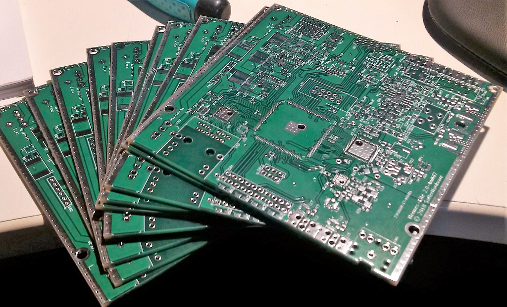

les pécébés du SDR "bas coût" Hermes Lite V2 sont arrivés. Je suis en train de les mettre sous pli,ça partira lundi ou mardi.
F4GRX : 3
F1CHM : 1
F6DRO : 1
F5MI : 1
HB9FZL : 1
Ma pomme : 2
(dont un pour démo "event" electrolab)
moralité : l'en reste plus qu'un seul pour qui qui n'en veux, et je doute qu'il aille traîner longtemps au fond d'un carton.
S'il intéresse l'un d'entre vous, envoyez moi un mail ou un message sur le forum. Si plusieurs se manifestent, on peut relancer une prod.

Bonjour ,
je fais partie des heureux possesseurs du très beau PCB distribué récemment ( Lite V2). C'est un projet de plus dans la longue liste.
Il y a-t-il un moyen de se procurer les composants particuliers de ce sdr , sans avoir à se taper un par un pour chaque composant, une recherche de fournisseur?
Bon , sinon , s'il le faut , il le faut...

Salut Dom
la réponse est "oui et non". Commande partielle, mais au moins un group buy pour les trucs qui viennent nécessairement des US via digikey ?
Sans regarder la BOM, je pense qu'il serait subtil de faire un achat grouper pour :
- le DAC
- l'Eprom
- le géné d'horloge
- Le fpga (pour ma part, hors de question de tenter de l'acheter en Chine)
- Peut-être les capas de découplage, qui seraient plus avantageuses a acheter en roue complète plutôt qu'au détail (une centaine de 100 nano par board)
- le transfo 8:1
- le switch HF
la maison de retraite me guette...
je n'arrive plus à mettre la main sur le fichier excel des participants. Mes boyaux de la tête me disent que sont dans la boucle :
- f4grx pour deux cartes
- f6dro une carte
- hb9fzl une carte
- f6itu une ou deux
- f1chm une carte
- f5mi une carte
m'en manque deux que j'ai oublié (alexandre ? chais pu)
qu'ils se signalent, je referais une feuille excel que je ne perdrais pas cette fois
