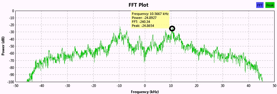

Ce que j'ai fait moi :
#1 : observer le signal
-> si les paramètres de la modulation sont bien ceux qu'on pense, le spectre du signal, même si on ne le recentre pas devrait rentrer dans un filtre de, allez, disons +/-40kHz.
-> Une fois filtré, je peux donc décimer par 32 sans risquer des repliements perturbateurs
-> Dans un premier temps, comme le signal devrait être très près de la fréquence centrale, laissons ce paramètre à zéro.
On devrait retrouver sur ce spectre notre "zero" central (défaut classique du SDR IQ), puis le signal (potentiellement à moitié à cheval sur la fréquence 0.
Première surprise : ce n'est pas ce qu'on observe :
Déjà : pas de raie sur le 0... Etrange. As-tu fait quelque chose pour le supprimer (pré-traitement du fichier ? paramétrage particulier de ton SDR ?)
Ensuite, l'offset en fréquence du signal n'est pas du tout ce que tu attendais... Je vois plutôt dans les 500Hz que dans les 2kHz...
On note que :
-> on n'observe aucune dérive en fréquence au cours de la trame (euh... en même temps... elle est super courte ! :p)
-> pas de dispersion sur la fréquence centrale entre les trois trames figurant dans l'enregistrement...
Une stabilité comme le roc presque trop belle pour être réelle ! :)

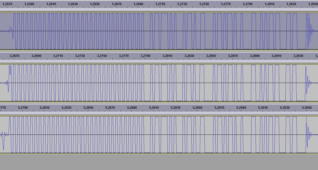

Après, une fois passé dans un démodulateur un quadrature et un peu filtré, les trois trames m'ont tout à fait l'air ok et identiques :
trois trames.jpg (261.88 Kio) Vu 7567 fois
Attention quand même, le bloc "clock recovery" fait des choses bizarres... Les trames sont très (trop) courtes, et on est en FSK standard... Le résultat sera probablement meilleur avec une simple décimation aveugle ! :p

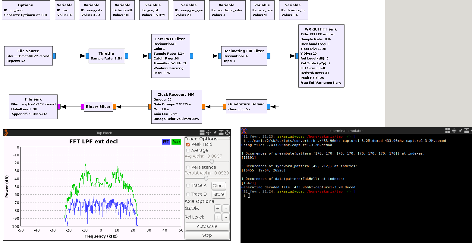

J'ai essaye les etapes que t'as decris de mon cote:
J'obtiens ca :
Screenshot from 2019-02-11 21-25-05.png (81.51 Kio) Vu 7516 fois
Mais mon script arrive a trouver que un seul packet. :-/ :pleur4:
A ton avis qu'est qui marche pas avec mes blocks ?
