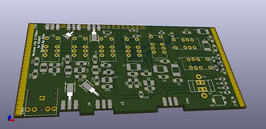

j'ai lourdement forké le filtre de N2ADR dans le but de :
- diminuer le coût du pcb en utilisant un double face, et non plus un 4 couches (ça se justifie sur un lpf niveau Alex, mais pour un filtre à un seul relais par bande, avec l'isolation qu'offre ce genre de disposition, faut pas non plus espérer la lune)
- virer cette cochonnerie de prise Cinch, vendue plus chère que de la SMA Chinoise, et bien plus difficile à sourcer (et la remplacer par le même connecteur jack stéréo qu'utilise le Hermes Lite)
- éliminer la piste famélique du lien "RF1" (TX Low power) et la remplacer par un strap en coax, donc moins de rupture d'impédance... bien que ce ne soit pas critique.
- ajouter une prise SMA -toujours via un strap en coax- pour l'entrée "RX uniquement" qui n'existe pas sur la carte N2ADR originelle
- ajouter la possibilité d'utiliser des SMA "edge" sur l'entrée de la carte, pour RF 1, 2 et 3 (cas ou la carte serait placée au dessus du Hermes Lite et non plus dans son prolongement). Il est toujours possible de relier les deux cartes avec le "connecteur-jumper" tel que prévu initialement par KF7O et N2ADR.
- compenser l'absence d'isolation des deux couches intermédiaire par un stitching massif
j'aurais aimé ajouter 3 ou 4 petites entretoises pour supporter une séparation métallique entre le Hermes Lite et la carte filtre, pour diminuer les bruits et rayonnements. JE tente ça demain.
Je ne ferais tirer qu'une dizaine de pcb, en piggy back avec la V3 de Thémis , le coupleur d'Alexiares. Ceux qui n'approuvent pas ces fork hérétiques peuvent utiliser directement les fichiers Gerber de N2ADR.
Ce filtre propose les "minimum syndical" en matière de filtrage. Quitte à utiliser un pcb 4 couches, autant l'étendre à 10x10 avec le double de relais. Un lpf 30 MHz plus conséquent (une ou deux cellules de plus) et soit une architecture identique (6 hpf), soit 6 lpf plus raides. Les hpf n'étant utiles que pour les personnes habitant en région urbaine ou proche de transmetteurs broadcast ondes longue ou moyennes.
Vos avis sont les bienvenus

En tout cas j'approuve totalement ton fork Marc, ça m'intéresse beaucoup :)

Messagepar f4grx » 01 mars 2019, 10:59
je valide aussi le fork, travail extraordinaire, merci Marc.
La boite d'accord est un projet qui me tente aussi, la commande de capas variables par moteurs pazapa serait marrante, la fab de capas variables en PCB 0.8mm aussi <3
la self shuntée par relais semble pas mal.
Messagepar marc » 01 mars 2019, 12:09
"extraordinaire"... dis donc, t'aurais pas tendance à galéjer ? :- )
Initial commit sur https://github.com/F6ITU/N2ADR
Récupérez, critiquez, modifiez ou suggérez des modifs...
Tout n'est pas parfait, les largeurs de piste ne sont pas toutes "normalisées" (elle ne le sont déjà pas du tout sur le design original) et certaines traces, notamment celles du 3.3V ont un tracé assez tarabiscoté.
Il me reste à vérifier la validité des empreintes par rapport à la BOM, notamment pour ce qui concerne les selfs.
Ce dépôt intègre deux libs externes (pour les jumper coax et les sma "Edge" origine F4GRX) et a totalité de la lib "hermes lite" par flemme d'extraire l'empreinte et le symbole du jack stéréo CW/PTT (même pas honte)
Enjoy, dès que j'ai vos feux-verts, je colle ça dans la FiFo "commande pcb"

Tout ceci a l'air bel et bon! Je valide Marc Super oK
