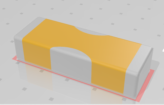

Kjell Karsten a monté sa carte avec cette référence (capa de découplage plus élevée)
Alexandre Labure vient de m'expédier son oeuvre 3D (dans le zip)
vue cavalière :
vue cavalière :
