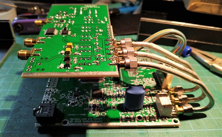

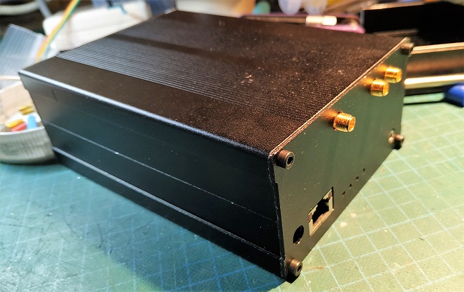

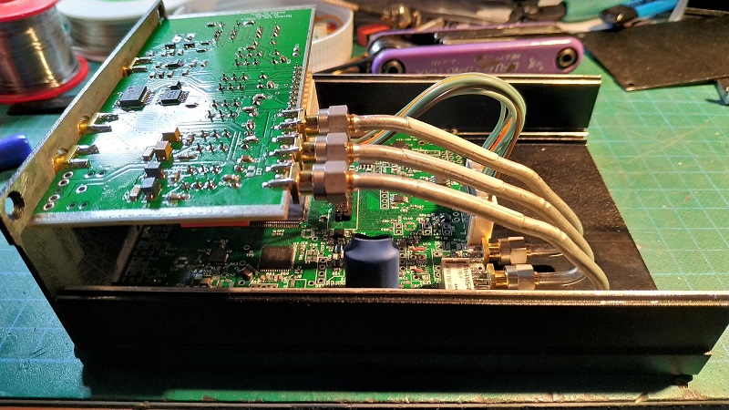

Je ne tolérerais aucune remarque désobligeante concernant l'usage de raccords en UT141... j'ai plus de sma "crimp" made in china, y'a bien fallu improviser avec ce que j'avais sous la main

du coup, avec la force de rétention du semi-rigide, même pas besoin de fixer la carte filtre. C'est fixé "béton".
vivement l'arrivée des Peregrine

oh, la fatigue ..... si vous adoptez une disposition identique à la mienne (toutes les E/S sur une seule façade) ne collez surtout pas les mêmes SMA que les miennes, prenez du edge "canon long" fileté sur toute la longueur, car elles serviront à fixer fermement le pcb dans la boite

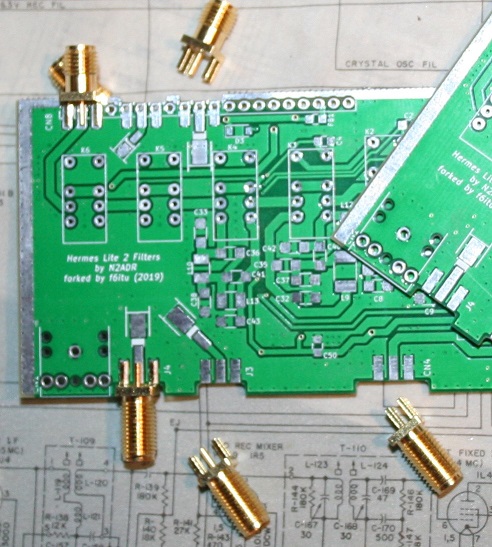

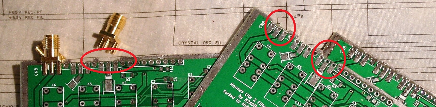

Deux illustrations. La première montre les "encoches" pratiquées sur le pcb afin d'éviter les CC au niveau de la prise SMA coté carte Hermeslite
Sur la droite, une carte non modifiée. La métallisation n'existe pas sur le Gerber original de la carte, mais a été ajoutée par le Gerber adjacent lors de la commande des pcb
La seconde illustration montre les différences entre les sma de liaison "interne", courtes, et les sma de sortie, canon long, filetées sur toute leur longueur.
