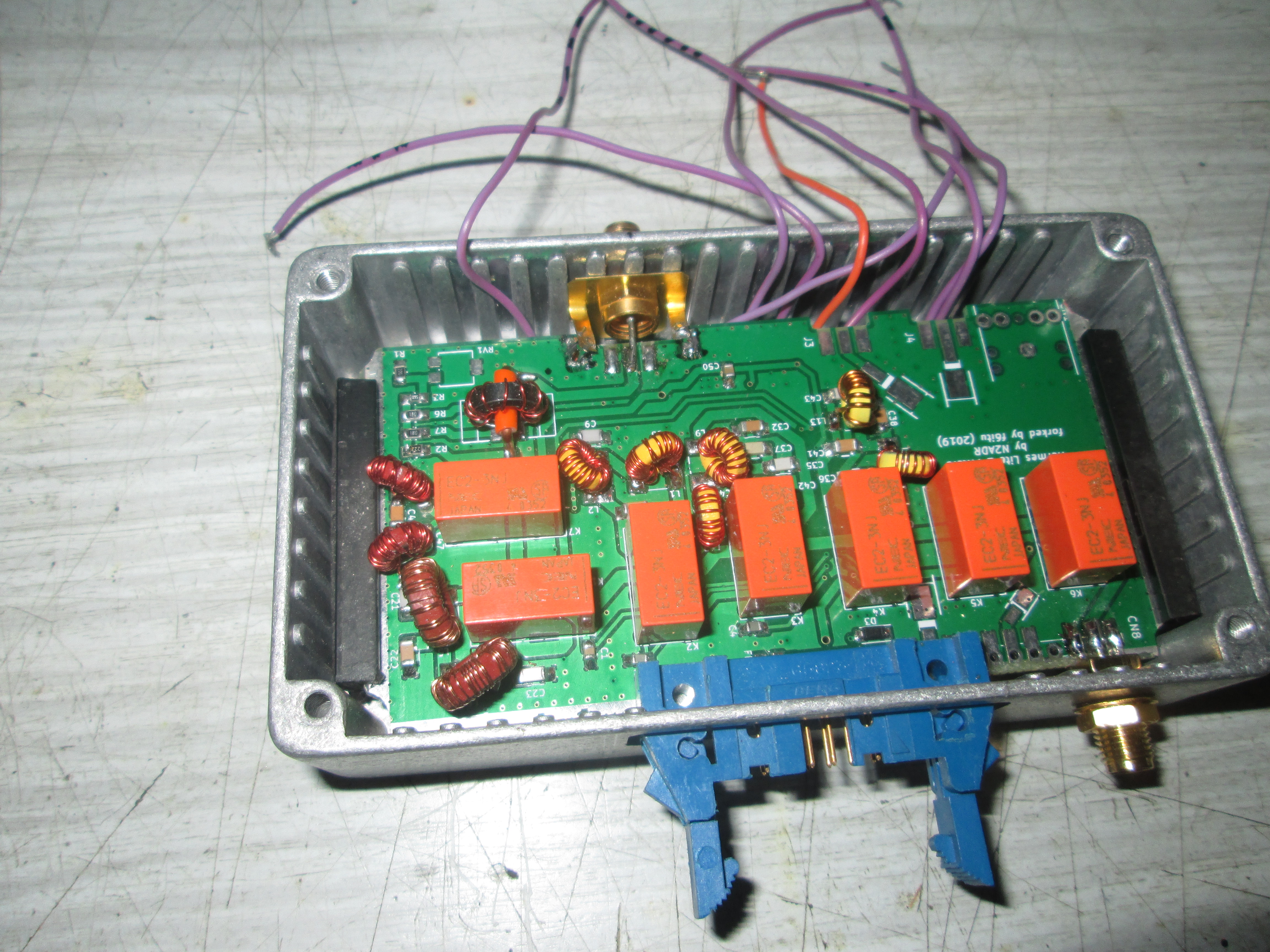

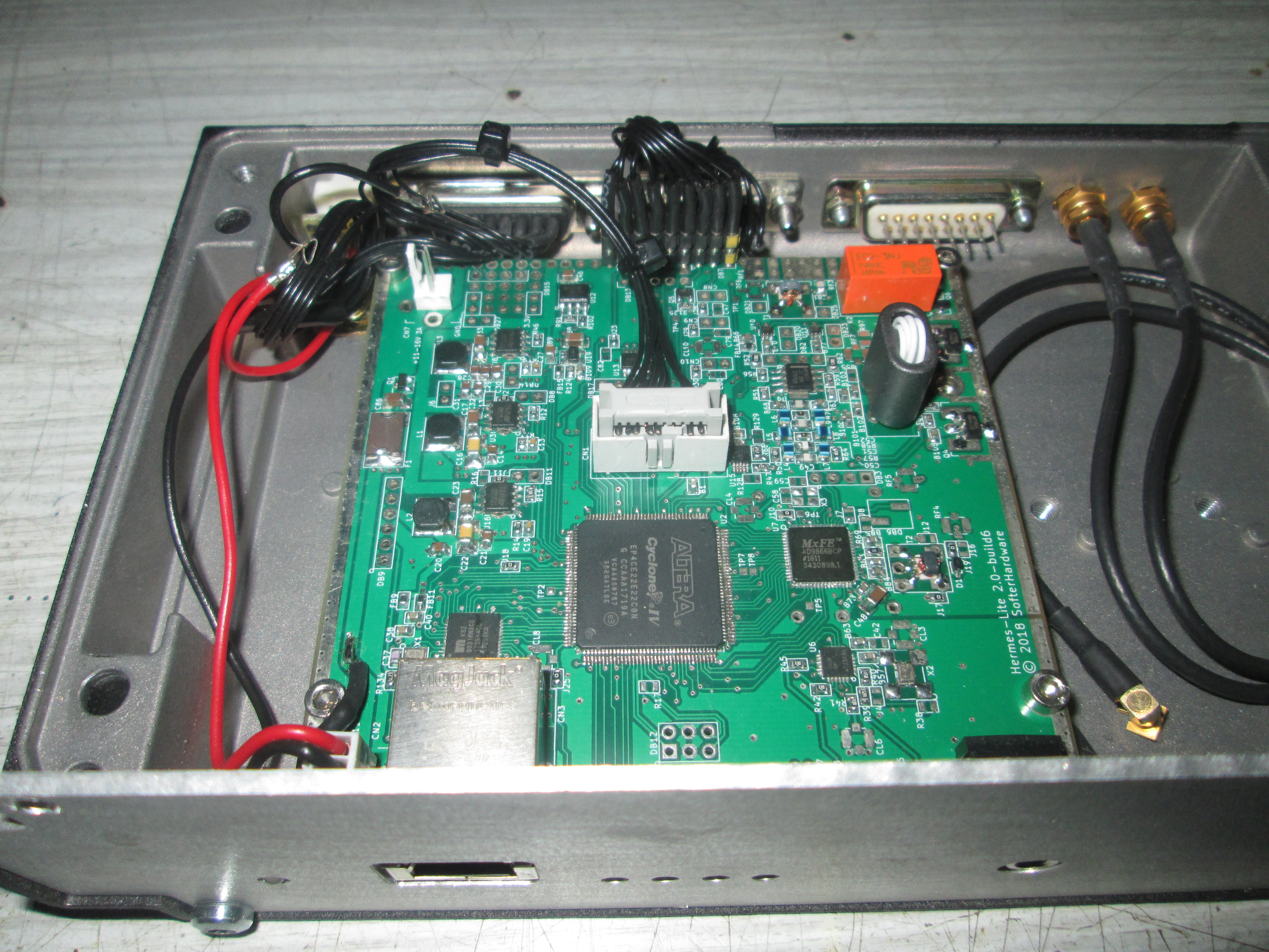

Bonjour a tous
Quelques infos sur le chantier cote sud ouest
La carte filtre a été câblé sans problèmes comme d’habitude ! avec les composants que
J’avais sous la mains notamment les selfs qui n’apportent rien de plus (voir photos)
Ni rien de moins, mesures au VNA DG8SAQ quasi identiques aux vôtres
J’ai terminé les vérifications hors tension du PCB principal je vais quand même refaire
Un tour de plus avant de mettre le feu et attaquer la programmation.
