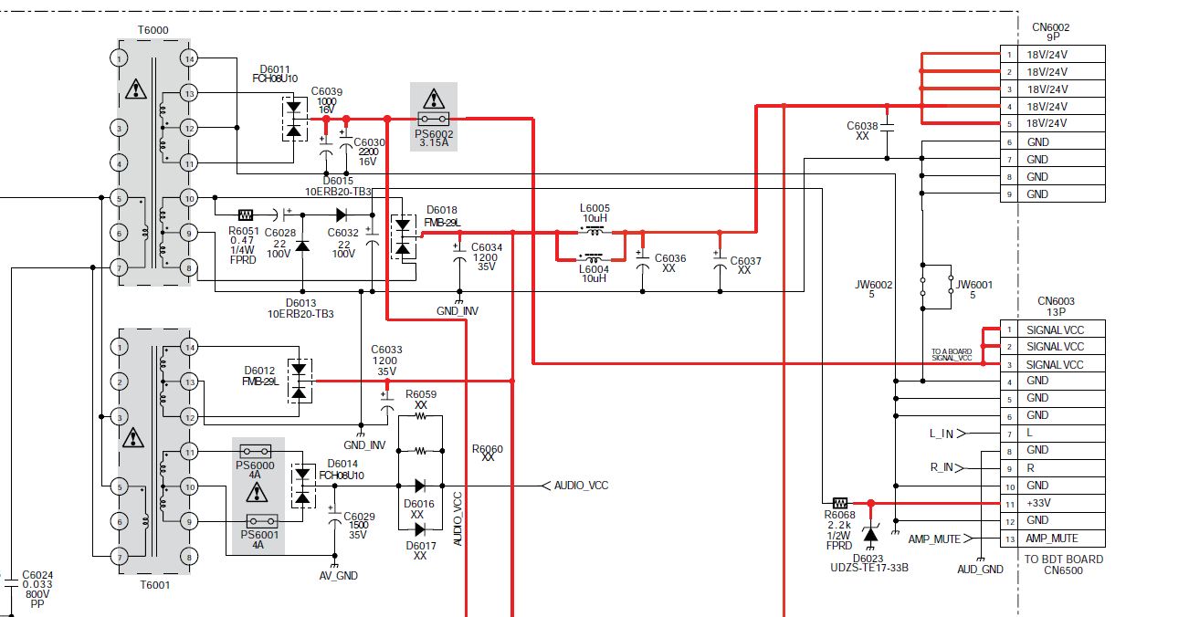

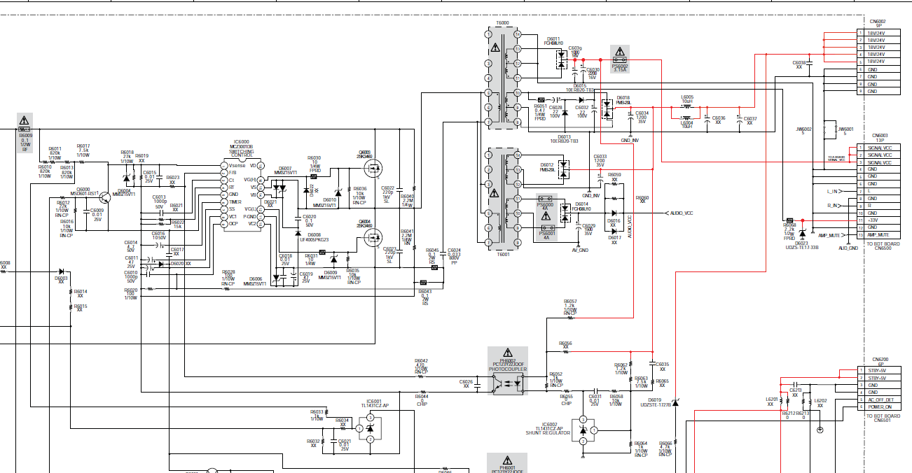

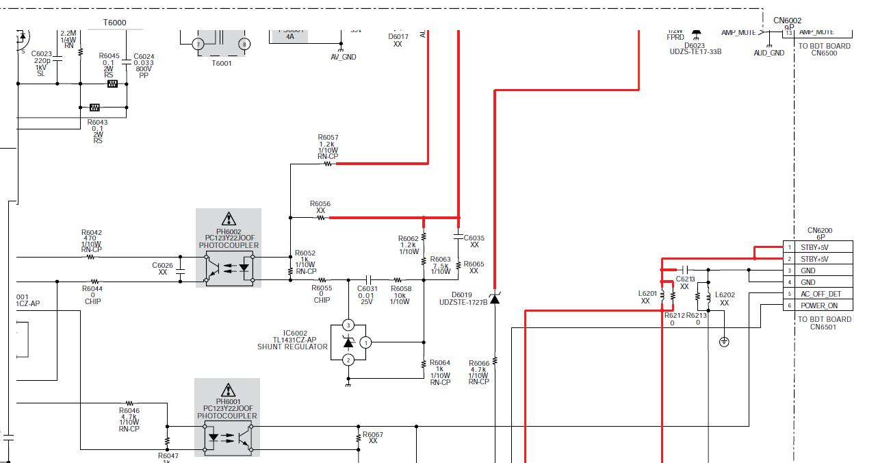

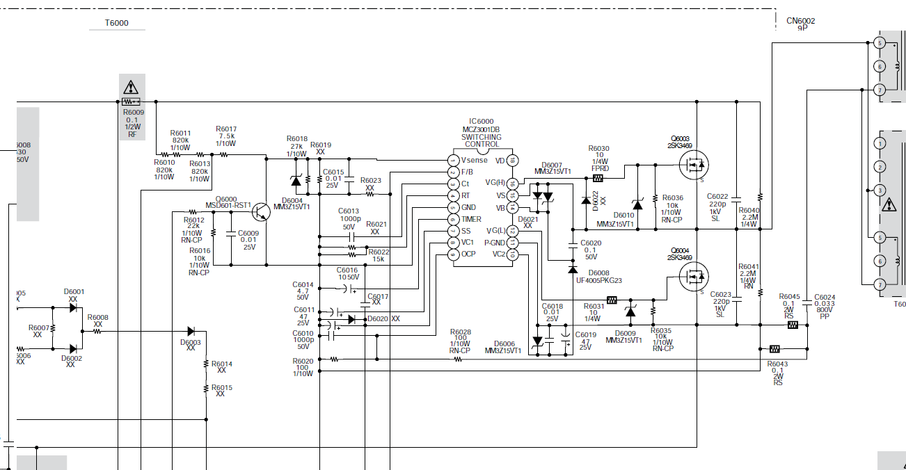

J'ai récupéré une télé dont l'alimentation est défectueuse et je ne trouve pas la panne. J'ai évidemment remplacé les condensateurs mais ça n'a rien résolu.
A vide, j'ai environ 14V sur la sortie "18/24V", qui s'écroule en charge (< 100 mV) et dans ce cas là j'ai aussi quasiment 0V sur SIGNAL_VCC. Je n'ai pas encore regardé à l'oscillo, j'ai bien l'impression que l'alim pompe parce que la tension en sortie de l'optocoupleur varie entre 0 et 450 mV (mesuré au voltmètre numérique chinois à 15 balles de chez Carrefour)
Si quelqu'un a une idée de la partie qui peut déconner... Moi je sèche pour le moment.

Grmpf ... C'est chaud. Le circuit est bien compliqué, et surtout ça tourne autour d'une de ces saloperies de contrôleurs d'alim à découpage chinois non documentés >:-(
C'est une alim AC/DC ? C'est le secteur sur le côté gauche ?
A minima il faudrait mettre un coup d'oscillo pour check s'il y a des signaux de commande sur les MOSFET. Si la tension de sortie est à 14V en "nominal", l'optocoupleur doit être fermé (à priori le circuit côté LED de l'opto avec un TL1431 c'est un comparateur de tension réglé pour ~24V). Sinon ça peut aussi être les transfos qui sont morts.

A gauche c'est du secteur redressé et filtré (environ 300 V continus). A mon avis le contrôleur PWM est assez basique
Avant de mettre l'oscillo sur le primaire il me faudra un transfo d'isolation, je n'ai pas envie de faire d'étincelles. En attendant je peux déjà regarder ce qui se passe au(x) secondaire(s).
Je remarque juste à l'instant que c'est une foutue alim flyback avec une capa en série avec les enroulements primaires (C6024, en bas à droite). Si ça se trouve c'est elle qui déconne. A suivre...
