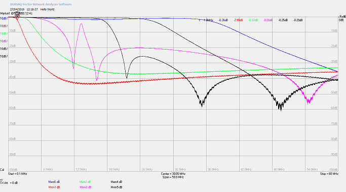

très rapidement :
les courbes des fréquences basses, à gauche, ne sont pas terribles.... mais il manque des capas absentes de mes stocks (surtout le 7 MHz qui fait des bonds). Donc tout est normal, la commutation fonctionne.
Pour ces mêmes raisons, je ne parviens pas à tester le HPF de réception, qui coupe théoriquement les émetteurs broadcast et perturbations LF (que celui qui a des 1500 pf en NP0 dans ses fonds de tiroir me jette la première pierre)
Globalement, ça a l'air de tomber en marche, je vous confirme ça dès réception de la prochaine commande Mouser qui a été effectuée hier.
j'émets de sérieux doutes quant à l'efficacité du filtre hpf en Europe, surtout depuis la disparition de 90% des gros émetteurs en onde moyenne, et la quasi extinction des stations grandes ondes. Ce qui n'est pas le cas aux USA.

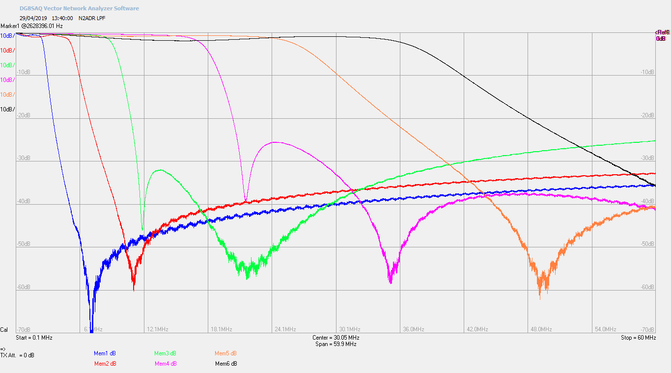

Version finale des lpf, avec les capas qui manquaient
N2ADR LPF.png (42.02 Kio) Vu 8884 fois
je considère donc que le design "deux couches" est acceptable. Il faudra le tester avec les 5W pour mesurer la réjection de H3... la suite donc lorsque j'aurais reçu les switchs Peregrine.

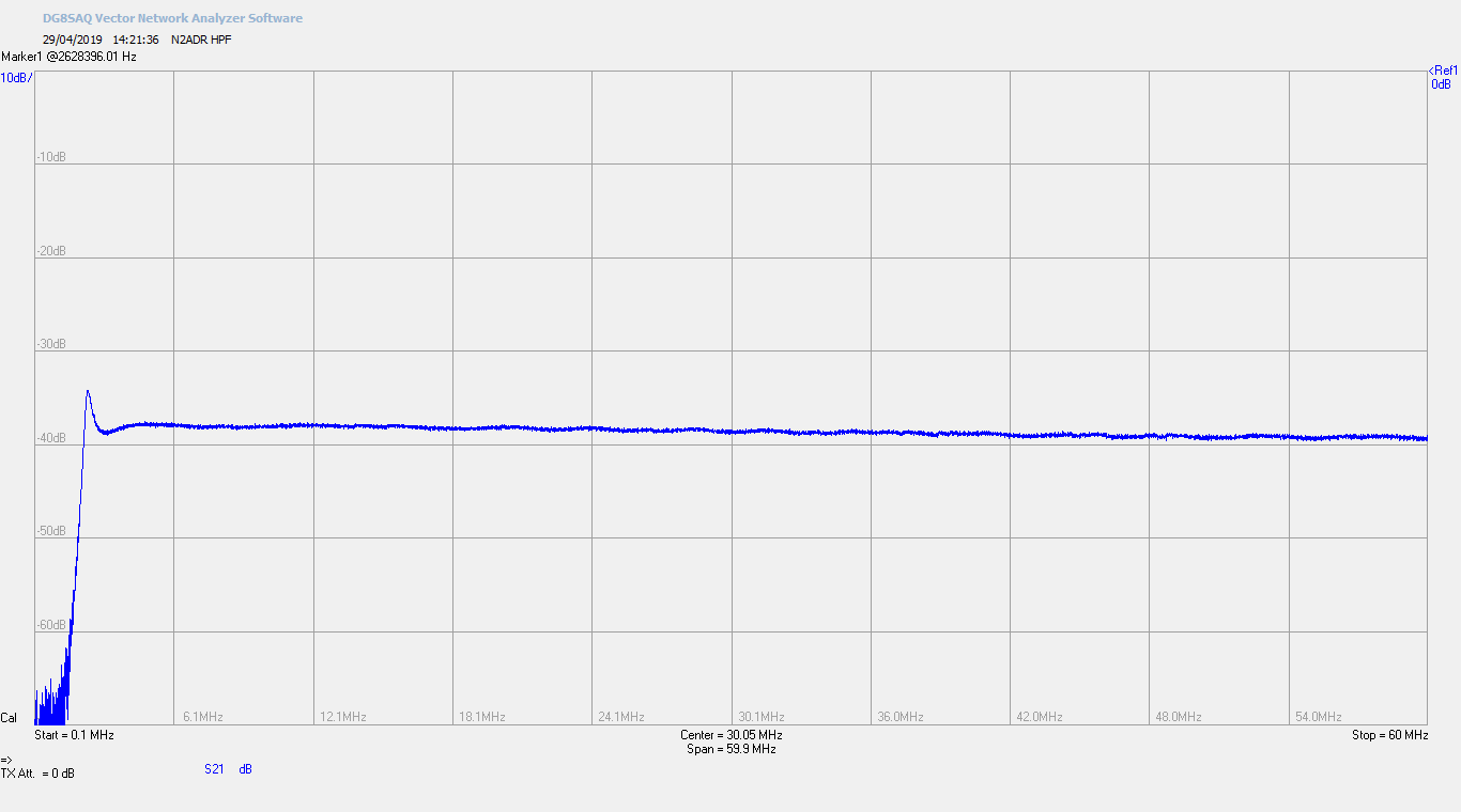

N2ADR HPF.png (23.1 Kio) Vu 8884 fois
... et là, franchement, je ne comprends pas.
-ça ne vient pas du relais, car même en place, si je strappe les sortie niveau pcb, j'ai bien 0 dB d'IL
- les capas font la bonne valeur (toutes changées)
- j'ai changé les selfs, même courbe, même résultat.
A la modélisation, c'est nickel, on a bien un chouette hpf qui coupe à 3 MHz à un éléphant près
Bref, j'ai inventé l'atténuateur non résistif. D'accord, j'utilise du X7R, et non du np0. Mais 38 dB d'atténuation, faut pas pousser quand même.
Le bug doit être totalement évident, mais à force d'avoir les yeux dessus, ça doit m'échapper. Je vais effectuer un dernier contrôle visuel et monter le lpf sur un pcb "nu", sans relais ni quoi que ce soit
ce truc me rend chêvre

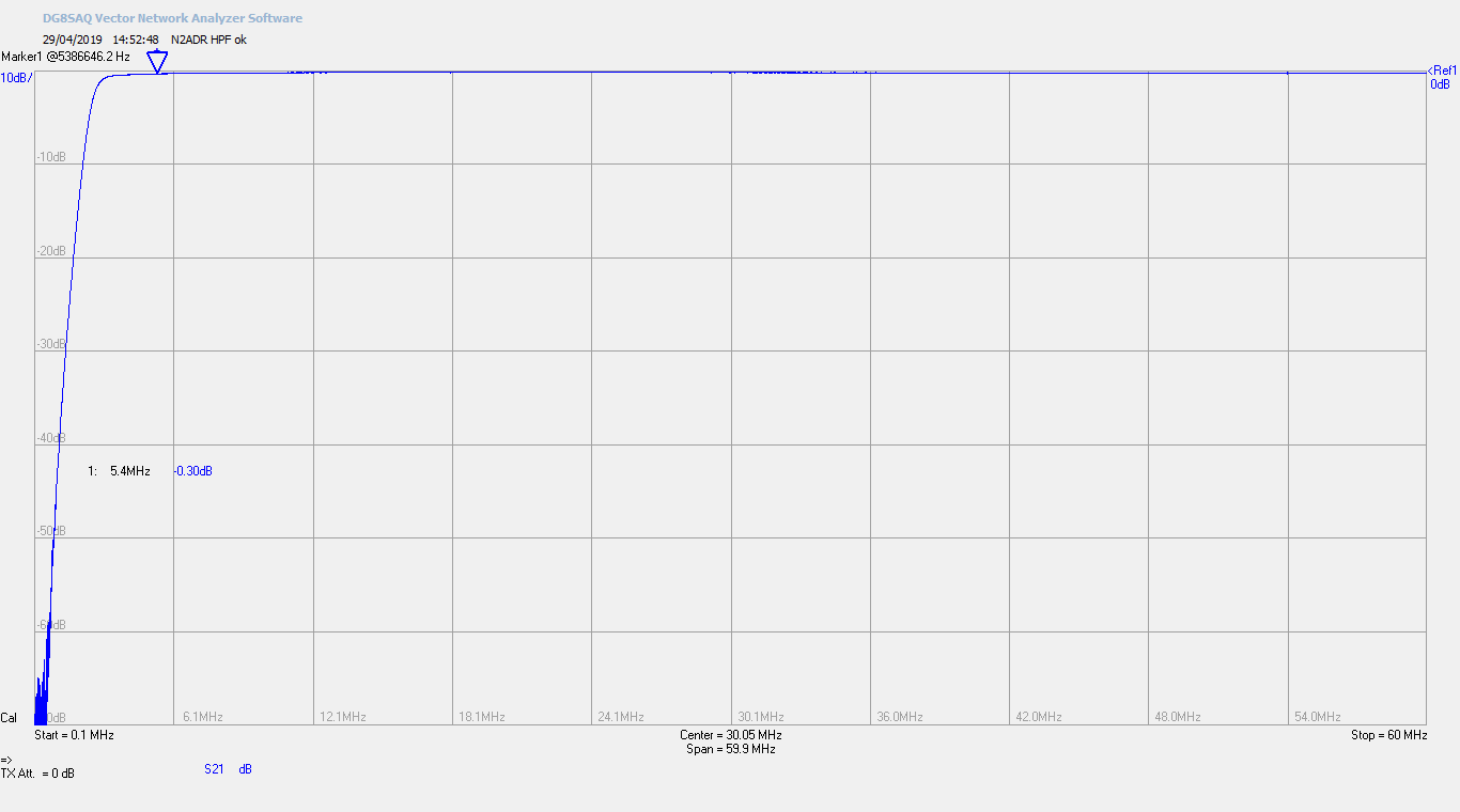

Reprise sur un pcb nu, avec les mêmes composants (en fait, issus des mêmes bandes), sans le relais (dont le strap sur les sorties m'ont convaincu qu'il n'ajoutait aucune composante parasite)
Et voilà le résultat, digne d'un exercice de style sur les HPF
N2ADR HPF ok.png (22.63 Kio) Vu 8884 fois

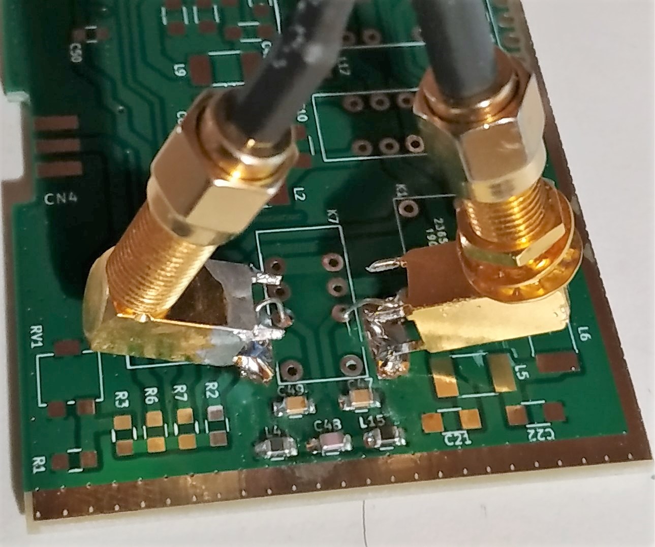

La tof du DUT
N2ADR hpf.jpg (255.35 Kio) Vu 8884 fois

Résumé des chapitres précédents (je vous préviens, Murphy a frappé très fort! )
- première panne : cordon de mesure qui tombe en CC de manière aléatoire. Je jette cette daube, je remplace. Toujours cette même atténuation
- je me rends compte que je n'ai pas assez viré le plan de gnd situé sur la bordure (voir https://wiki.electrolab.fr/images/7/71/Hpf_pcb.jpg pour l'illustration). Ne pas perdre de vue que ce filtre est produit en parallèle avec un pcb de coupleur. Je répliquerais que cette panne est franchement zarbi, puisque j'ai pu mesurer tous les lpf et que le CC s'est déclenché chaque fois que je mesurais le hpf... c'est totalement allucinant.
- je démonte les connecteurs SMA de ce coté, je rabote cette crème de court-jus, on ne devrait jamais être pressé. Remontage de bon SMA tous neufs....
- et j'en profite pour carboniser d'un coup de fer le relais 10 mètres... blast'it, enfer et damnation !
- je change le relais (heureusement, j'en avais un seul de rab)
et tout est retombé en marche. Enfin !
Donc, le filtre fonctionne à merveille, le hpf est en pleine forme. L'insertion du hpf sera laissé à l'appréciation de chacun, car provoquant une atténuation pouvant atteindre jusqu'à 1 dB sur 80 m, alors qu'elle n'est que de 0,5 ou 0,6 dB sans hpf en série. Je le répète, en émission, il ne sert à rien (il n'y a pas d'harmoniques "basses") et en réception, nous ne souffrons pas de stations broadcast dans la bande "ondes moyennes".
du coup, on récupère 0, 5dB d'I.L.

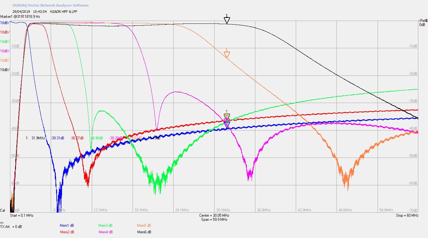

et hop, image des filtres AVEC le hpf en série. Notons que le hpf n'est pas en service sur 160 m. Enjoy.
N2ADR HPF & LPF.png (46.6 Kio) Vu 8882 fois
je considère ce proto comme étant validé et opérationnel. Les perfs sont peu ou prou comparables à celle publiées par N2ADR. Attention, les impressions sont en échelle log, mes mesures utilisent une échelle linéaire

edit: D'ailleurs le court circuit que tu as rencontré soulève un autre problème qui me chafouine sur le alexiares: les pistes RF se retrouvent en effet bien bien proches du corps des SMA... genre, seul le soldermask fait isolation... Je vais probablement passer mes SMA a la fraiseuse pour dégager un peu le corps des SMA, mais... bref, #pinaille.
Re: Hermes Lite V2
Messagepar marc » 29 avr. 2019, 16:26
j'ai viré les ponts sur les derniers gerbers... un coup de cutter suffit sur la hpf et la lpf. Sinon, je te passe un nouveau jeu
de toute manière, l'usage des Edges est peu recommandé sur Alex, et les sma "angle" en général possèdent un épaulement de sur-élévation (sauf les chinoises. Passer la sma a la fraiseuse me semble totalement overkill alors qu'il suffit de les souder avec une pige d'écartement
https://wiki.electrolab.fr/images/4/4d/ ... dering.jpg
j'ai exagéré pour les besoins de l'illustration, mais une cale faite avec une languette de fr4 en 0,6 suffit amplement.
