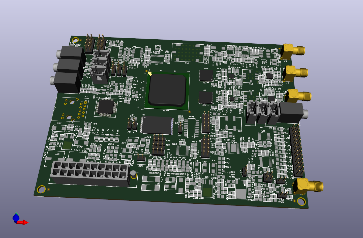

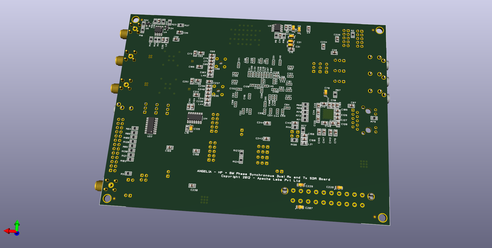

J'ai terminé le coté Bottom.
Voici un aperçu de l'avancé des travaux:

pffffff avec les formes 3D etc... mais tu es un grand malade....
tu peux forker le github et y coller les pcb stp ? c'est trop bieau
et accessoirement, dit moi si je peux t'aider sur une partie (bien que kicad ne se prête pas franchement au travail de groupe)
Re: Angelia
au passage, qui faut-il tuer pour avoir tes formes 3D... les SMA sont remarquables, je n'en ai pas vu de pareilles dans les formes d'origine
