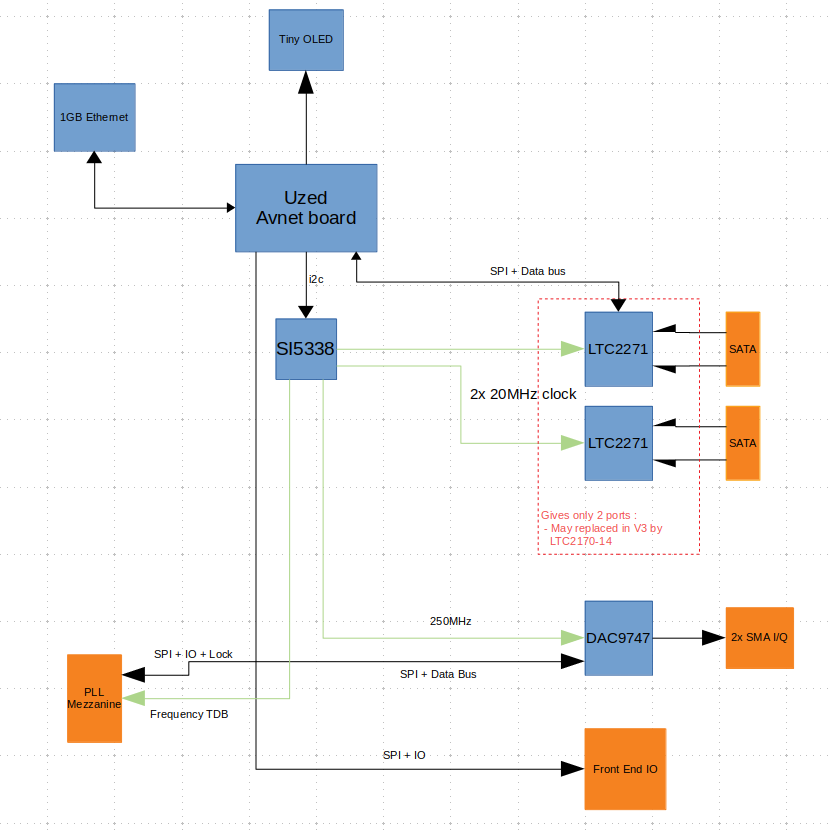

J'ai commencé à documenter en détail le fonctionnement du VNA V2 et son architecture (surtout pour moi pour m'y perdre pour le moment).
Je vais tacher d'etoffer ça au cours du temps et de l'avancée du projet, comme dit dans un post Twitter je vise Hamexpo 2019 pour un premier truc montrable (l'année dernière des gens ont pu jouer avec la V1 !) et CJ2020 pour un truc utilisable ! Si j'arrive à cette dernière étape pour la conférence Amsat ça serait même encore mieux :)
La documentation est en anglais pour le moment et je ferais la version francaise sur le wiki de l'electrolab une fois tout fixé !
http://wiki.rfporn.org/dokuwiki/doku.ph ... ag_details
