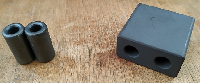

pour le pcb "proto" du push, deux possibilités en matière de transfo
- soit des tubes laird accolés 2 à 2
tube laird.png (2.91 Kio) Vu 10942 fois
Impedance: 194 Ohms
Inside Diameter: 5.08 mm
Outside Length: 19.05 mm
Core Material: 28
Prix : 19 cts HT pièce
soit des bino fair-rite
bino fair-rite.png (10.45 Kio) Vu 10942 fois
Inside Diameter: 6.8 mm
Outside Length: 30.2 mm
Outside Height: 15 mm
Packaging: Bulk
Core Material: 61
Frequency: 250 MHz
Impedance: 510 Ohms
Outside Width: 28.7 mm
Prix : 5.56 HT pièce
tof des deux
la bino en matériau 61 est celle utilisée depuis un bout de temps sur les amplis Munin du HPSDR (push de mitsubishi 100W de la famille RD)
le tube est en matériau 28 et est utilisé par PA0FRI sur ses amplis kilowatt (coté entrée... bien sur)
Vu le prix des tubes, on peut se permettre de les utiliser également en entrée, bien que je préfèrerai utiliser des bino de type 61-202.
L'utilisation de plusieurs 61-202 en parallèle dans l'étage de sortie, comme l'a fait M0RZF, me semble bancal (ainsi que l'utilisation de fil émaillé torsadé, qui à moyenne échéance, est un gage de court-jus sur la sortie d'un ampli de puissance). Il justifie son choix par un "c'est ce que j'avais en fond de tiroir"... l'argument du truc qui n'est pas pensé comme étant reproductible.
Avec les tubes ou bino, on peut s'offrir le luxe de bobiner avec du coax 25 Ohms ou 12,5 Ohms (deux ou trois coax ptfe/ag en //, de 2,5 ou 1,5 mm de dia selon le nombre)
qu'en pensez vous ?
Pour la capa de compensation en sortie de MRF, je prévoie 2x2 empreintes de capas 2525 (type vishay RF square)
je vais tenter de dessiner l'empreinte des binos "à fil" et "à coax" dans le courant de la journée
PS : l'avantage des bino est d'offrir une homogénéité du matériau. Si l'on opte pour les tubes, du moins pour la partie HF, il faudra trier les matériaux les plus proches avec un vna avant de les associer 2 par 2. C'est un peu plus fastidieux, mais ça évite de mauvaises surprises (j'ai déjà donné, je ne suis pas prêt à oublier la leçon). Ceci précisé, les tubes Laird commandés par "lots" chez Mouser sont généralement très proches les uns des autres... c'est pas du eBay.
F4HTQ
Messages : 76
Enregistré le : 24 janv. 2019, 16:00
Re: Ampli HF
Messagepar F4HTQ » 02 sept. 2019, 10:34
Bon j'ai lu tous les échanges. J'avais du mal a comprendre qui voulais faire quoi :)
@julien
Si l'idée c'est de se faire progressivement la main sur les amplis, en démarrant avec une bande étroite, ne pas occulter le possibilité de faire, dans un premier temps, un montage "mono alternance".
On ne ramasse que la moitié de la puissance, mais ça ne coute qu'un seul transistor et c'est bien plus simple au niveau de la construction des transfos et de la construction elle-même.
Et les enseignements qu'on en tire au niveau des problèmes de linéarité, adaptation d'impédance, sont les mêmes, et on a la aussi la possibilité de faire marcher l'ampli sous plusieurs régimes selon le bias.
Je compte en monter un "prochainement", mais en partant sur un truc plutôt hétérodoxe, c'est à dire construire pour une plus grosse puissance l'ampli que j'avais fait pour mon TX 30M, celui qui passe progressivement de la classe AB à la classe E au fur et a mesure qu'on lui demande de sortir de la puissance, et le tout avec une bonne linéarité. Il dépasse les 90% de rendement à pleine puissance et a le rendement d'un classe AB ( dans les 50%) à petite puissance. Je ne sais pas si ce genre de truc est compatible avec un bias dynamique.
David.
F4HTQ
Messages : 76
Re: Ampli HF
Messagepar F4HTQ » 02 sept. 2019, 10:39
marc a écrit :bonjour
Impedance: 194 Ohms
Core Material: 28
Bonjour Marc,
Je ne connais pas le 28 et google ne m'a pas donné de truc exploitable.
Tu n'aurais pas un datasheet quelque part ?
David.
