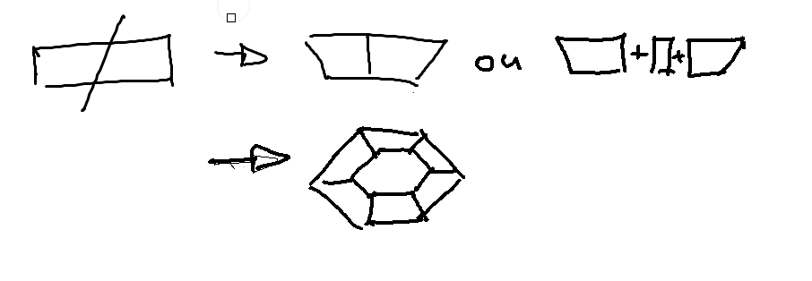

Alors si on part sur du rond, pour adapter les briques réfractaires, perso j'aurai plutôt imaginé les découper... genre clé de voute. Alors bien sûr on perd de la matière. Et je sais pas si ça se découpe facilement ce matériel... Mais l'isolation serai optimale.

Complètement d'accord avec Mouna, en faisant une section hexagonale on arrive à quelque chose de sympa je pense.
Les découpes sont simples à optimiser.
Pour la découpe ca doit pouvoir se faire à la carrelette ou à la scie égoine, en s'appliquant.

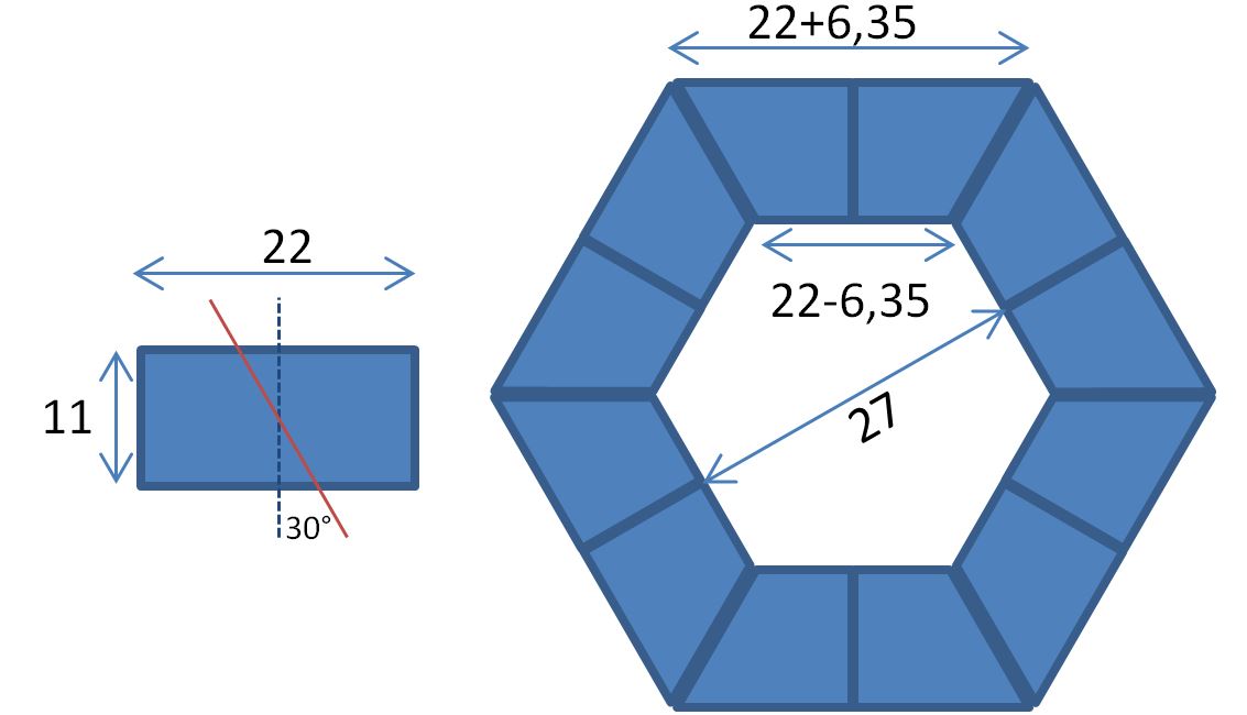

J'ai refait 2-3 calculs avec la proposition d'Emilien (et un dessin un peu plus propre :P)
On obtient un diamètre intérieur min de 27cm, et un diamètre extérieur max de ~42cm. Ça fait grand quand-même. On a 6 briques par étage, donc on se retrouve avec le même genre de config que ma première proposition, mais avec 27cm de diamètre interne au lieu de 22cm, donc mieux optimisé.
