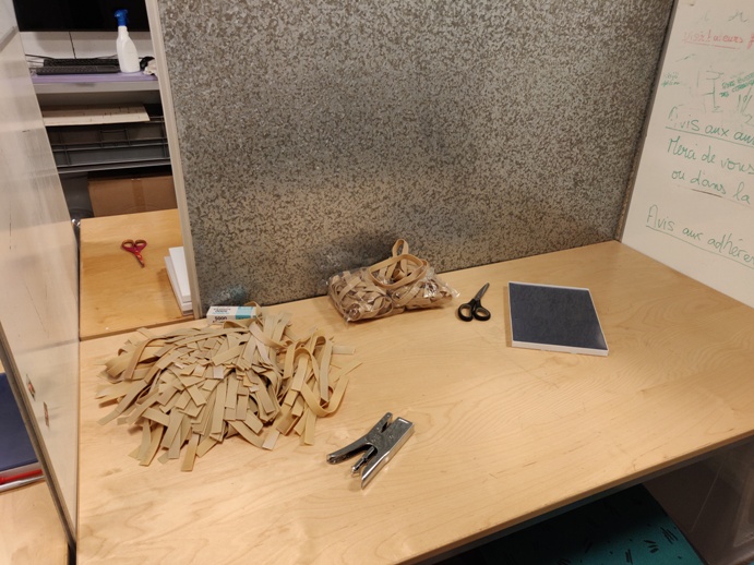

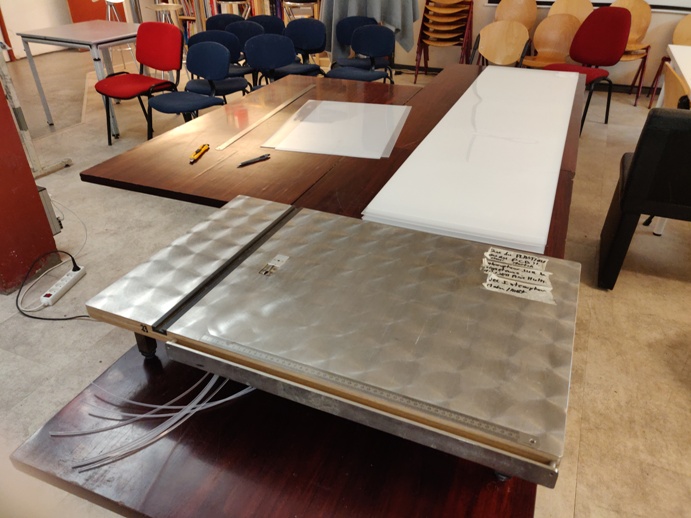

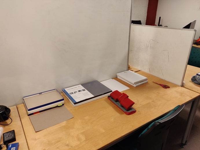

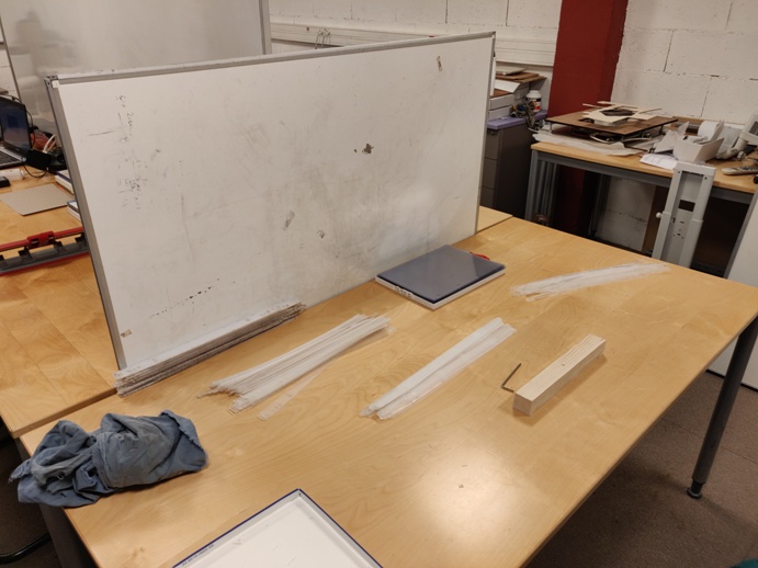

Chaîne de production improvisée dans les locaux de l'Electrolab pour la fabrication et l'assemblage des visières
Messagepar tibog » 01 avr. 2020, 09:27
Mise en place d'une chaîne de production improvisée dans les locaux de l'Electrolab pour la fabrication et l'assemblage des visières
Pour mémoire, photos prises par Vince des postes de production 31/03/2020.
Prédécoupe des feuilles plastiques destinées au bandeaux afin de les adapter aux dimensions de la découpeuse laser
Poste de poinçonnage des trous (type classeur A4) dans les feuilles de plastique transparentes
Poste d'assemblage des bandeaux
Poste de découpe des élastiques type garrot (3 / élastique).
Stockage des visières dont le montage est terminé

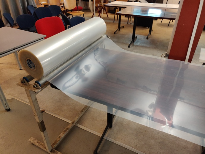

Et là miracle : nous nous souvenons qu'il existe un rouleau de plastique fin et souple, genre le gros rouleau, quelque part dans le lab... et retrouvé en cathédrale !
Zenos est formel : ça passe à la découpe laser.
Du coup tests et bingo ! Nous avons nos serre-têtes, on ne fera que le porte bouclier en PETG.

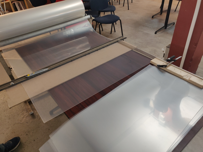

Côté découpe des feuilles :
On a utilisé la grignoteuse (voir sur une des photos précédente) pour le PP.
Pour le PETG, on fait avec la scie à panneaux ::d
Et pour le RL au cuter :
RL au cuter Scale20%.png (448.86 Kio) Vu 14911 fois

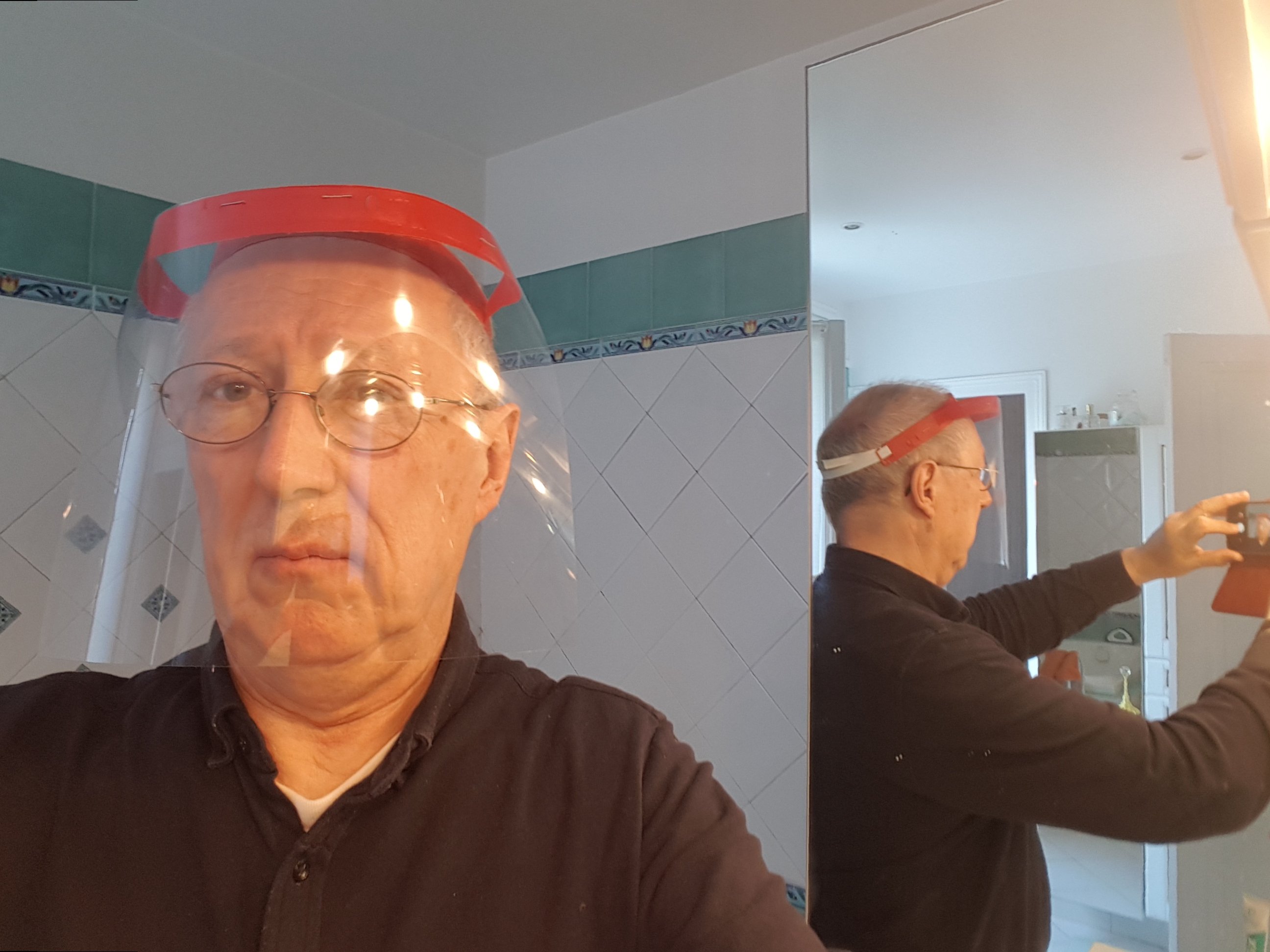

Messagepar rude_ulm » 08 avr. 2020, 18:39
Bonjour à toutes et à tous

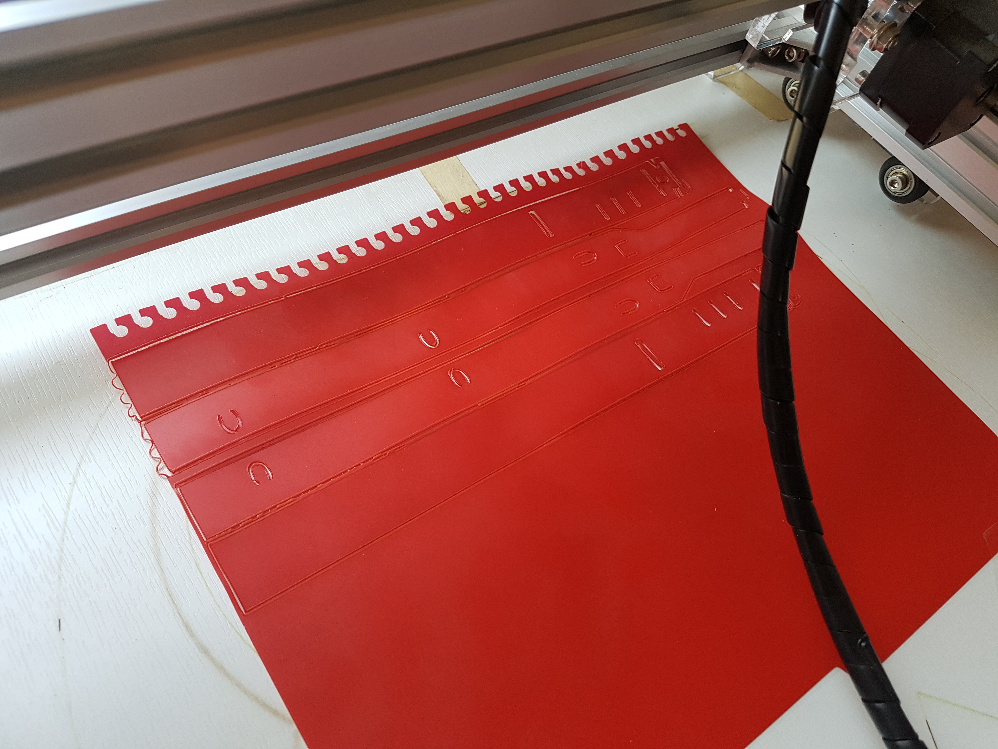

Voilà j'ai fabriqué une première visière avec une feuille au format A4
Une feuille intercalaire et un transparent plus quelques agrafes
Quand même 30mn avec la petite laser Eleksmaker mais on doit gagner 1/3 du temps en optimisant les tracés car l'extension laser inkscape fonctionne bien, mais c'est du brutal.
Comme la feuille était en polyethylène je l'ai thermo soudée, mais avec des agrafes ça le fait bien aussi. Par contre le thermo soudage a raidi la partie AV et c'est presque mieux
Je vais améliorer le fichier svg en rajoutant une fente qui permet de bloquer l'élastique
Ma feuille est trop mince, du coup la visière est plutôt souple, je cherche dans les tiroirs une couverture de dossier plus épaisse
Le fichier svg est prévu pour faire deux exemplaires sur du A4
On ne rigole pas :)
