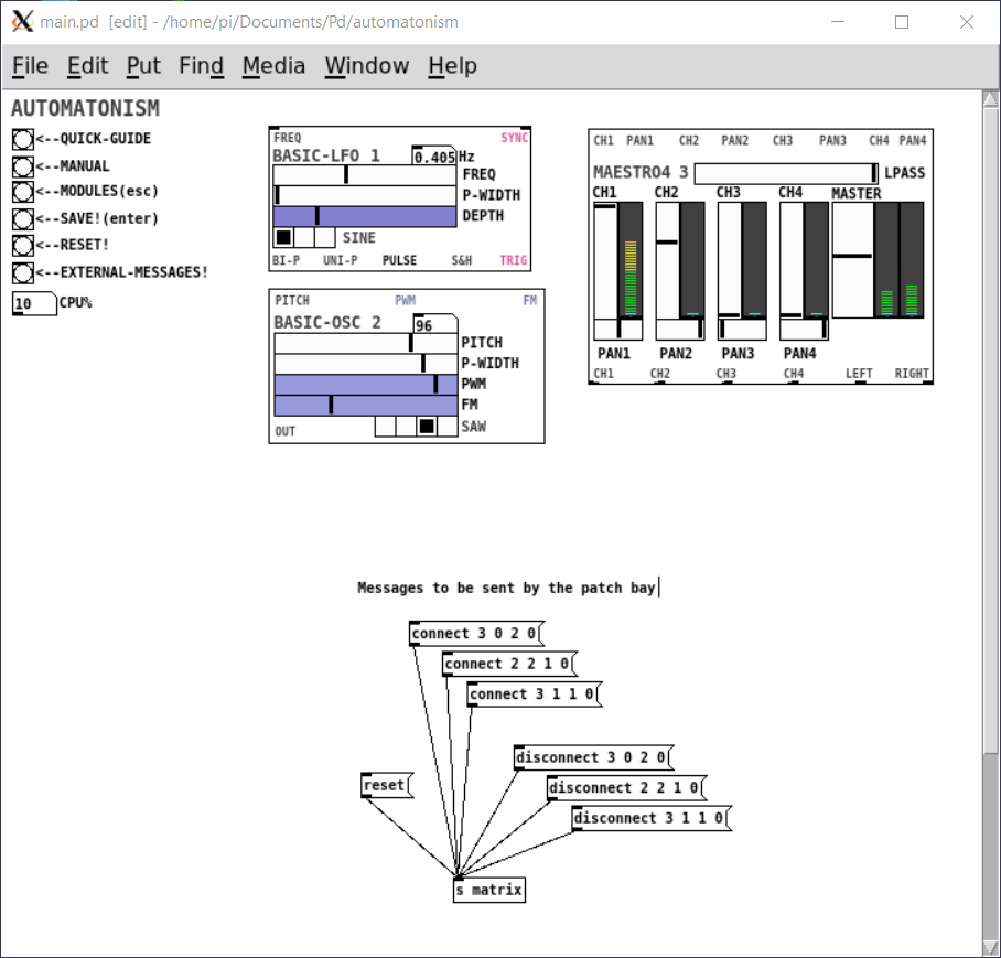

CI-dessous mon patch de test :
2020-08-12 09_25_18-test1.pd - _home_pi_Documents_Pd_test1.png (54.07 Kio) Vu 18819 fois
En gros, les objets "module-in~ #module #port timer" et "module-out~ #module #port" permettent de définir les connecteurs.
L'intégration avec Automatonism consiste à brancher ces objets
Ensuite, en envoyant des messages "connect/disconnect #dst-module #dst-port #src-module #src-port" à "matrix", on définit le câblage en dynamique.

Ca avance : ci-dessous, première intégration avec 3 modules Automatonism (LFO, VCO, Mixer/sortie) !
Quand on a compris le fonctionnement de Pure Data, c'est finalement plutôt facile ;-)
Maintenant que le câblage dynamique fonctionne, je vais m'attaquer aux potars et switchs + code côté Arduino.
Voici le rack avec les 3 modules.
Pas de câblage visible car ça passe par mon code, piloté par les messages connect/disconnect.

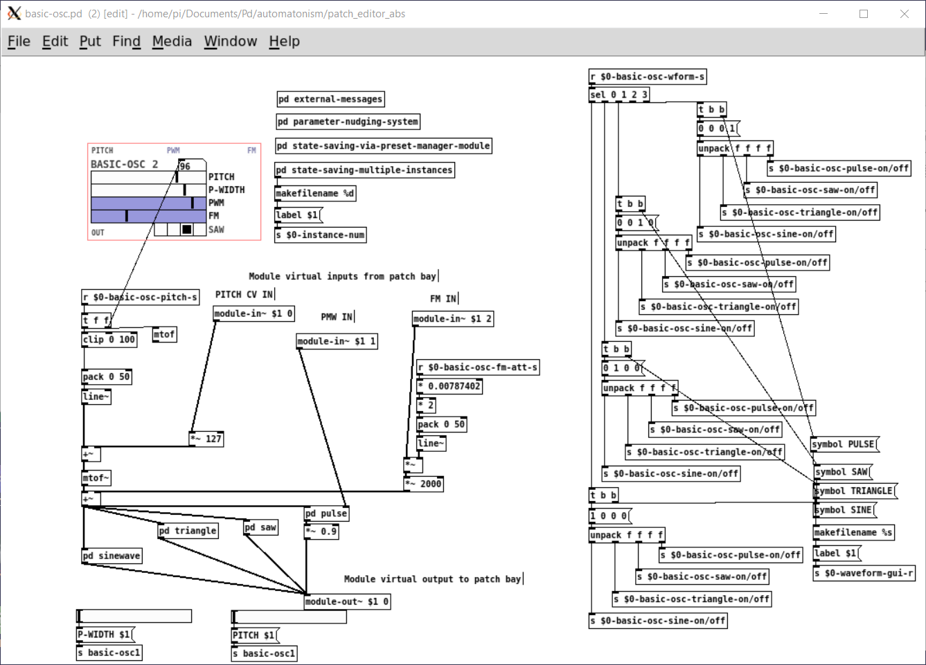

Et le code du VCO avec les I/O vers la matrice de connexion.

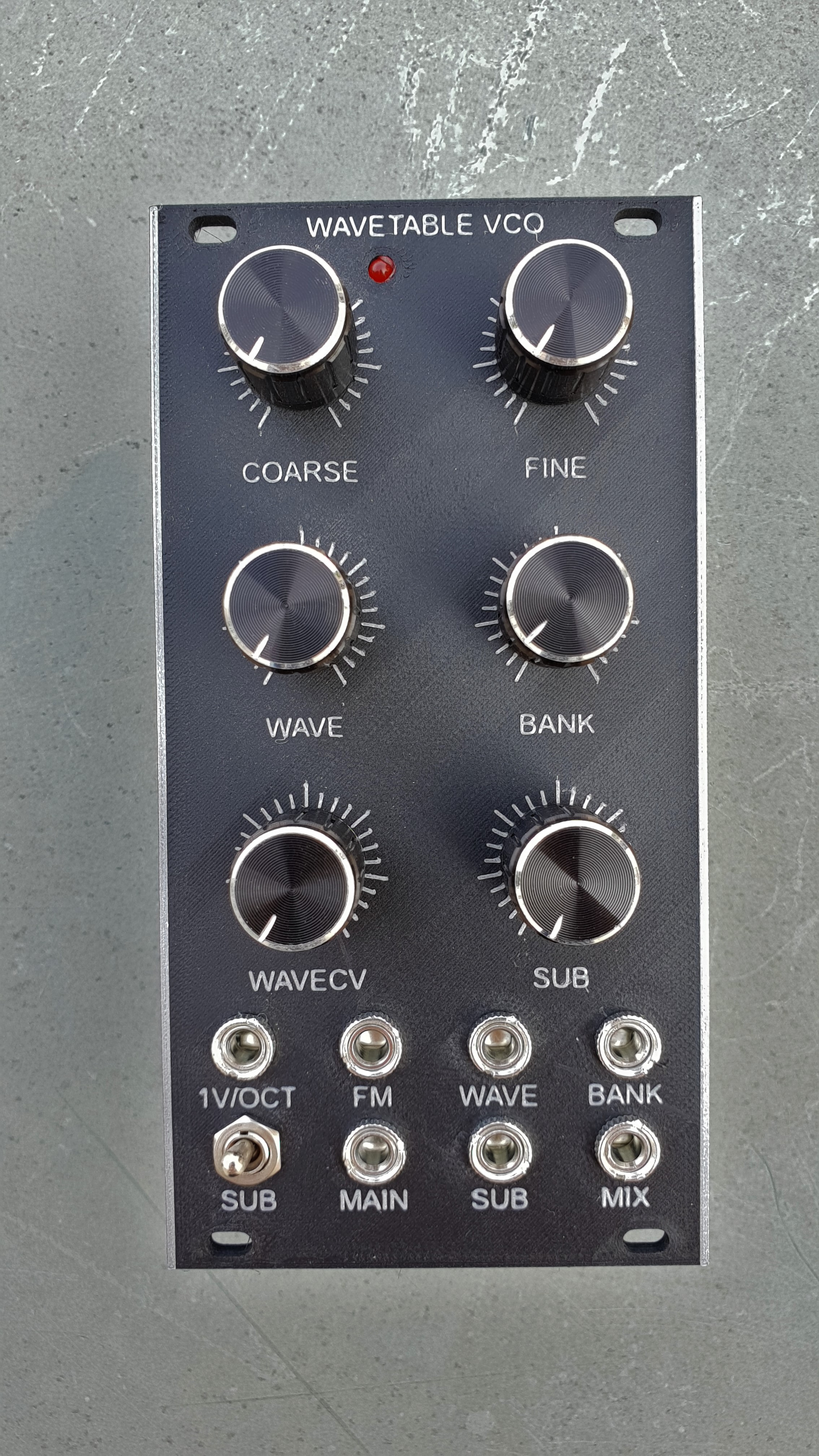

J'ai passé beaucoup du temps sur le procédé pour réaliser une face avant avec avec un beau look synthé vintage.
L'idéal serait la gravure laser sur aluminium anodisé noir.
Mais j'ai voulu voir ce que l'on pourrait obtenir avec de l'impression 3D.
Après pas mal d'essais, voici enfin un résultat très encourageant.
J'utilise du PLA Noefil3D noir mat pour la plaque avec une buse de 0.4mm.
Et du PLA gris argent pour la "sérigraphie" avec une buse de 0.25mm.
J'ai essayé avec une buse de 0.15mm, mais j'ai un problème avec l'entrainement du filament (Ultimaker 3).
Beaucoup de pression dans la buse et donc le filament s'est retrouvé limé. Peut-être la vitesse à réduire.
Bref, finalement avec du 0.25mm c'est pas mal.
Le modèle 3D est généré avec Openscad.
On donne la liste des composants dans le tableau layout et le script se débrouille pour les placer sur la plaque.

Maintenant, je dois avancer sur l'électronique et la programmation de Pure Data pour donner vie à ce premier module.
