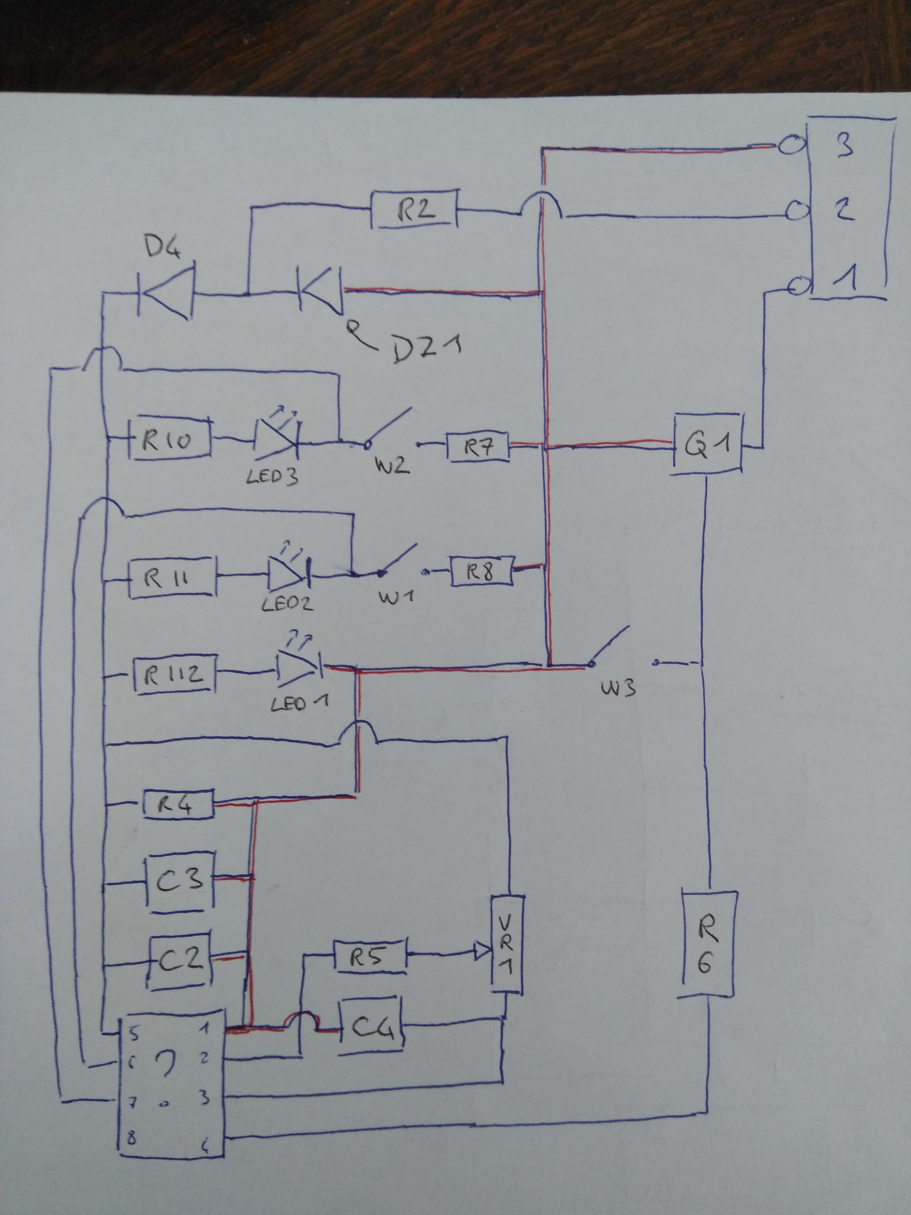

Désolé pour le délais ! J'ai bien galéré pour la deuxième. Voilà le résultat, qui je l'espère n'est pas faux :
-> J'ai essayé de respecter les pattes sur Q1 (qui je suppose est un transistor?) : celle du bas sur le schéma est celle du milieu
-> Je n'ai toujours aucune idée de comment représenter C2 C3 et C4, donc j'ai mis des boiboites;
-> Pour VR1 j'espère ne pas m'être gourré dans les pattes;
-> Et enfin, j'ai repassé un fil en rouge (correspondant aux points rouges sur l'image "annotée") parce qu'il relie un peu tout et je me suis dis que ça allait aider à la relecture !
Je passerais au lab ce soir et j'essayerais de tester les composants du mieux que je peux, j'en mettrais un résumé ici.
Merci encore pour l'aide !

Ca tient la route, ce schéma. C'est le circuit intégré qui fait tout.
La diode zener DZ1 fixe la tension d'alimentation de la carte à 5,6V, tu peux donc la tester sans risque avec une alim de labo. Tu mets 6 V sur la patte 2 du connecteur et la masse sur la 3 en limitant le courant à 100 mA. La LED 1 devrait s'allumer et tu devrais avoir environ 5,6 V aux bornes de DZ1. Tu devrais aussi voir quelques volts sur la patte 4 du circuit intégré pendant quelques minutes, durée dépendant de la position de VR1.

TiKen a écrit :-> Je n'ai toujours aucune idée de comment représenter C2 C3 et C4, donc j'ai mis des boiboites;
Les condensateurs, de façon générique, se représentent ainsi : —││— (en gros, 2 fils et deux plaques)
C2 est polarisé donc il faut lui rajouter "+" du côté de la plaque positive.
Les résistances sont généralement représentées par —ⱳⱳⱳ— (à peu près...)
Pour plus de détail, https://www.google.com/search?q=symboles+électroniques (par exemple)
Treblig (entre en résistance avec peu de capacités)

-> Concernant les condensateurs, je tacherais de m'en souvenir, mais je n'étais plus sûr d'une orientation. Pour C2, la plaque positive est du coup côté point bleu, donc à gauche sur le schéma.
-> La manip' de mettre du 6V entre le connecteur 2 et 3 s'est déroulée comme prévu : LED 1 allumé, tension de 5.3V sur DZ1, et 4.5V entre la borne 4 du circuit intégré et la masse.
-> Vu le résultat du dessus, je me suis concentré sur la résistance R22 (3.9Ohm) du PCB1, car je n'avais pas réussi à la mesurer la dernière fois : Je l'ai dessoudé, toujours rien. J'en déduis qu'elle est morte.

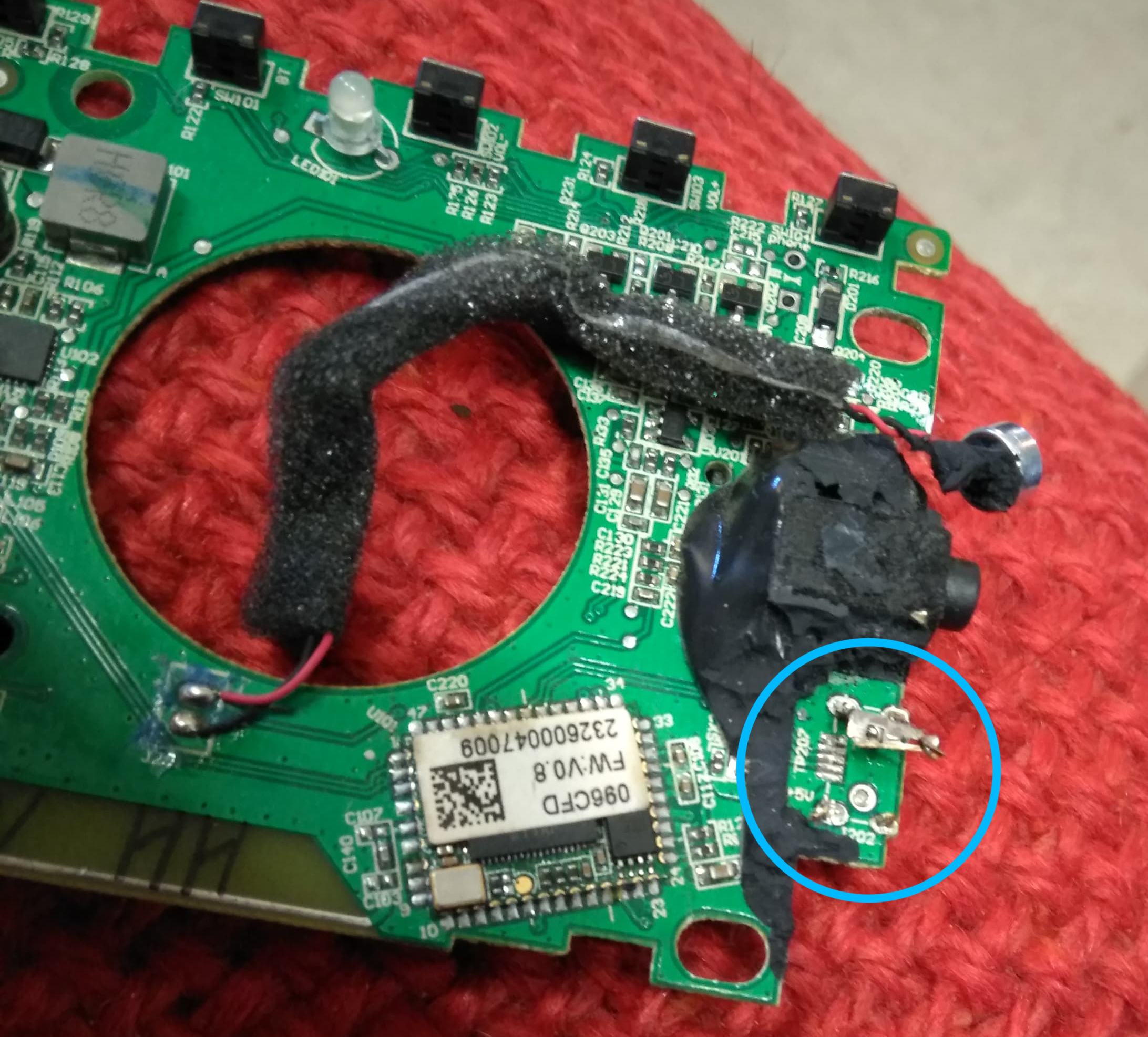

Cette fois rien n'a grillé, mais l'usure à réduit la prise micro-usb de mon enceinte à néant. J'ai essayé de l'enlever proprement, mais c'était pas gagné, comme le montre la photo.
Les points de soudure sont beaucoup trop petits pour être faits au fer à souder je suppose, est-ce que si j'aligne simplement les fiches l'une en face de l'autre et trouve un moyen de faire tenir la prise USB à la carte ça tiendra la longueur ? Ou vaut-il mieux que j'apprenne à utiliser le matos de soudure plus fin ?
Aussi, je pensais changer la batterie pendant que j'y suis : pour l'instant il s'agit d'une 3.7V, 600mAh, 2.22Wh. Je pensais essayer d'en trouver une qui pourrait tenir plus longtemps avant d'être rechargée. On m'a par contre dit qu'il fallait faire attention : si l'enceinte gère la charge, il se peut qu'elle n'apprécie pas une batterie plus grosse. Quelqu'un pourrait me donner plus de détails sur ce point ? Histoire de savoir si je peux la changer, et s'il y a des gouffres à éviter.
Bonne journé !

TiKen a écrit :Cette fois rien n'a grillé, mais l'usure à réduit la prise micro-usb de mon enceinte à néant. J'ai essayé de l'enlever proprement, mais c'était pas gagné, comme le montre la photo.
Pour dessouder quand on n'est pas hyper outillé, rajouter de la soudure fraîche (de la bonne, au plomb, celle qui sent bon les années 70 ;) ) aide bien. Ensuite un coup de tresse à dessouder et c'est fait, on a de belles pistes prêtes à être soudées.
Attention, les pistes sont minuscules donc ne pas chauffer comme un brute ni pendant une demi-plombe.
Pour ressouder, une panne fine peut suffire mais ça dépend de votre habitude/talent de soudeur. ;) On soude une patte pour bien positionner la prise et on soude les autres en prenant son temps et en ne faisant pas de ponts entre les pins (une bonne loupe aide bien !)
Une batterie Li-Ion plus grosse mettra plus de temps à recharger mais ça ne devrait pas endommager quoi que ce soit. Ceci dit, il est toujours prudent de regarder le datasheet de la batterie actuelle et voir ses caractéristiques vis-à-vis d'une potentielle remplaçante. Il faut quand même voir quelle puissance instantanée elle doit pouvoir délivrer (xxC, xx fois sa capacité). Si besoin, j'ai des 18650 (env. 1,5 à 2C) de diverses capacités (mAh) en stock...
