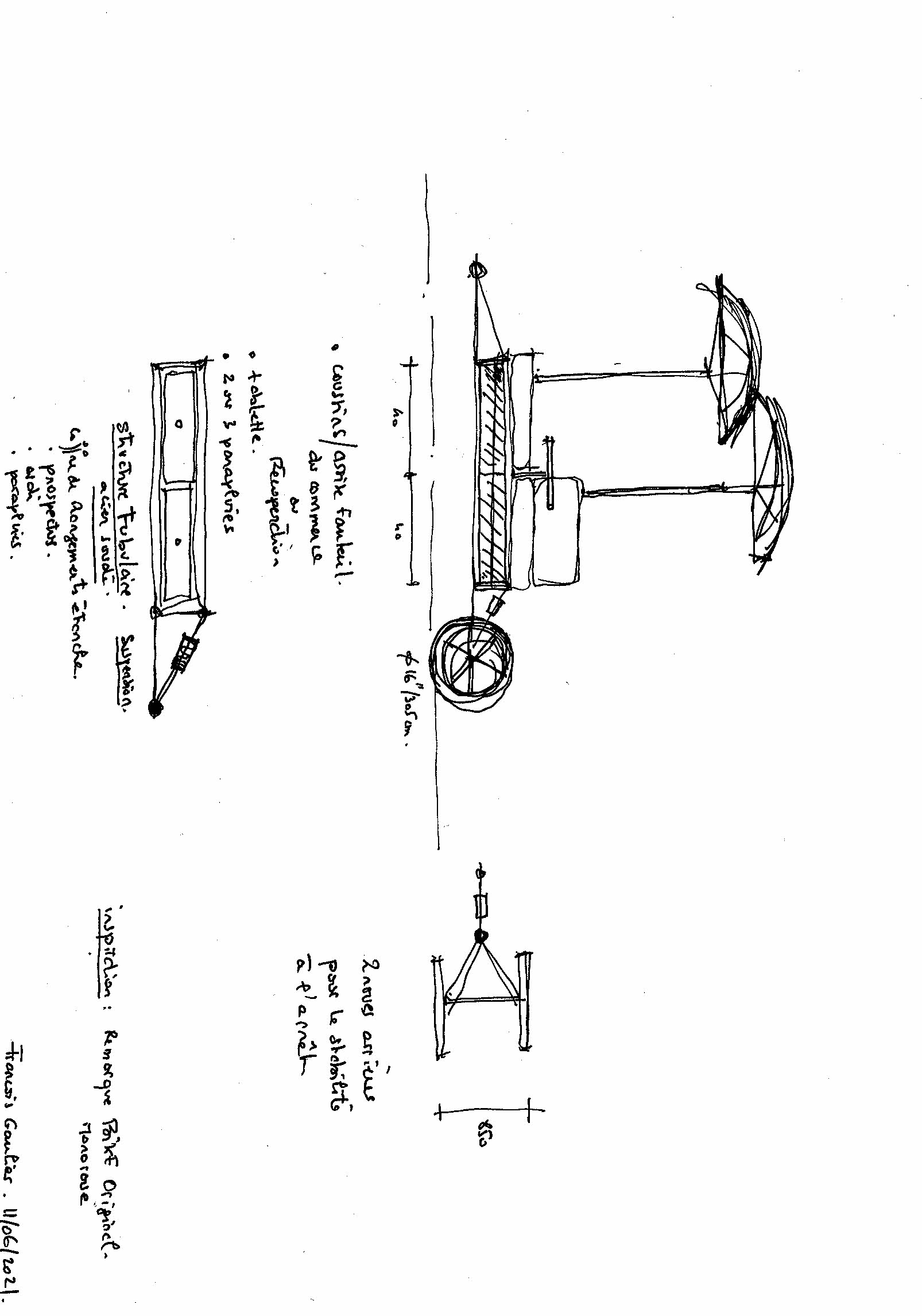

Voici une première version du canapé sur roue avec parapluies. Ce projet s'inspire des différentes idées déjà proposées et de la discussion que nous avons eu hier avec Johanna et Joyce. L'étude sur l'usage faite par Joyce nous a montré que le confort est un point important pour recevoir les gens. Par exemple, les roues comme le vélo ne doivent pas gêner l'accueil des personnes.
Par ailleurs, Le canapé que l'on trouve dans tous les salons me parait une belle image pour ce projet.
Cette remorque plateau s'inspire pour la structure générale de la Remorque Bike Original. La structure une fois construite, les autres éléments sont évolutifs, chacun peut se les approprier.
Merci de vos réactions
François
Niveau de difficultés de la structure : moyen
points forts : utilisation de produits du commerce : parapluies, coussins, assise fauteuil
François

Voici la version remorque/canapé évoquée lors de nos deux derniers entretiens :
posting.php?mode=reply&f=16&t=2061#
François
- -Structure tubulaire en acier
-Parapluie pour la protection
-Rangements et tablette
-Confortable et accueillante
-Niveau de difficulté de construction : moyen

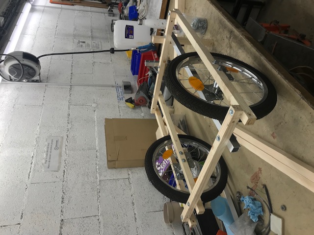

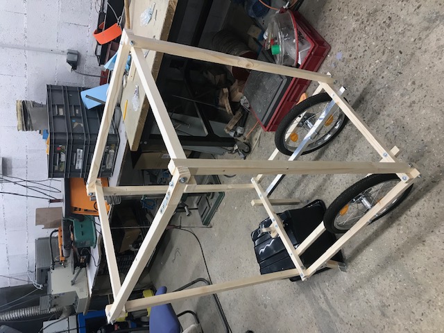

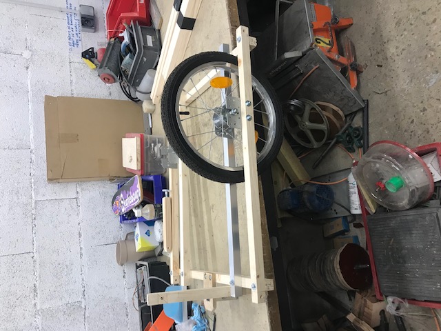

Petite mise à jour des avancées du projet !
On a pu enfin se voir en vrai une bonne partie de l'équipe et commencer à fabriquer notre prototype la semaine dernière.
Ca nous a permis de nous rendre compte de certains détails à modifier (hauteur du châssis, fixation des plaques pour fermer la structure, pieds pour la stabiliser à l'arrêt, fixation du plateau, accroche-remorque...)
La prochaine grosse étape, en plus de finaliser la structure, sera de bosser sur l'auvent, donc les dernières visualisations en date sont ci-dessous !
On essaiera de se revoir en vrai bientôt, et en attendant, prochain rendez-vous à distance le 23 octobre à 19h, toujours là : https://visio.electrolab.fr/b/joy-zl3-1hc-s2y

Et en regardant les belles photos du cadre en bois avec les roues, y'a autre chose qui me chatouille l’œil.
C'est la structure définitive en bois ou c'est juste une maquette pour se rendre compte du volume de l'engin ?
Par ce que si c'est la structure cible, j'ai comme l'impression que la section des tasseaux est trop fine : c'est des 25 x 25 mm ?
Le fait de ne voir que des photos ne permet évidemment pas vraiment d'appréhender les proportions, mais vu d'ici^^, j'aurais quadruplé la section par rapport à ce que vois (ce qui revient à dire que les tasseaux devraient être 2 X plus hauts et 2 X plus larges). Surtout les 6 (5?, y'en a un en alu) du bas où se trouvent les roues.
Attends peut-être d'autres avis que le mien pour confirmer ou infirmer.

CR de la réunion d'aujourd'hui
Dernière réunion a eu lieu le 28 octobre.
Cette réunion est l'AG de l'association les écriveuses
Prototype de la structure fait à cette occasion (le 28/10) en bois. Echelle 1.
Il reste à faire le plateau ainsi que les aménagements intérieurs de la structure.
Problèmes d'instabilité de la structure : plus c'est lourd, plus c'est stable.
Yoshi a développé des pieds : 4 à chaque coin.
Discussion sur l'accroche :
Mettre un tube entre les 2 montants.
Tripode pour accrocher la structure ?
Pieds plus stables.
boîte étanche dans la structure ? et le reste à l'air libre
Cintreuse de tubes d'alu de 25, aussi utilisée en plomberie
Discussion sur les parapluies.
Mat et structure pour les parapluies dessinés par François.
Le mat fait 1m60.
@eric les parapluies s'enfoncent de 9cm dans la structure en métal
le mat devrait être au centre du plateau
Bonne idée d'eric pour solidifier la structure. Il faut régler divers problèmes (dont où mettre le mat) auparavant.
On est encore dans la phase prototype.
Le plateau se soulève, mais peut-être on peut passer par les côtés.
Yoshi a fait un tableau des prix des matériaux.
Un parapluie = 18 € environ
Il faut voir avec les fournisseurs du lab.
On se voit le samedi 4 décembre à 15h à l'électrolab, venez nous rejoindre !
