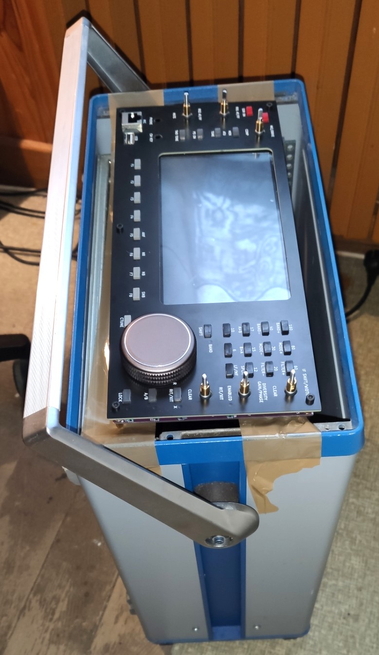

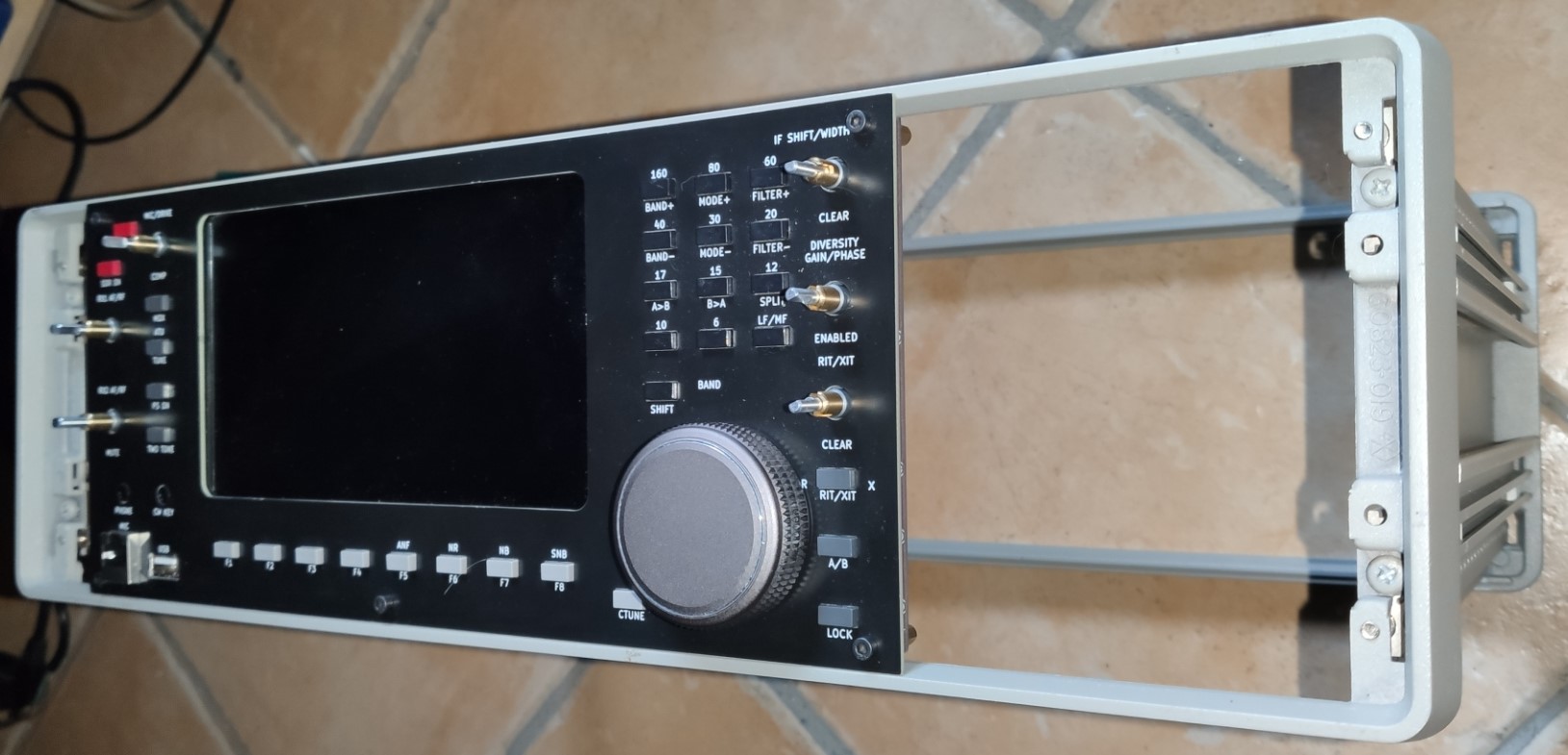

Messagepar marc » 03 nov. 2023, 16:15
pour exemple, deux mises en situation de façade "pcb" sur des chassis schroff
facade 4U.jpg (178.39 Kio) Vu 19776 fois
