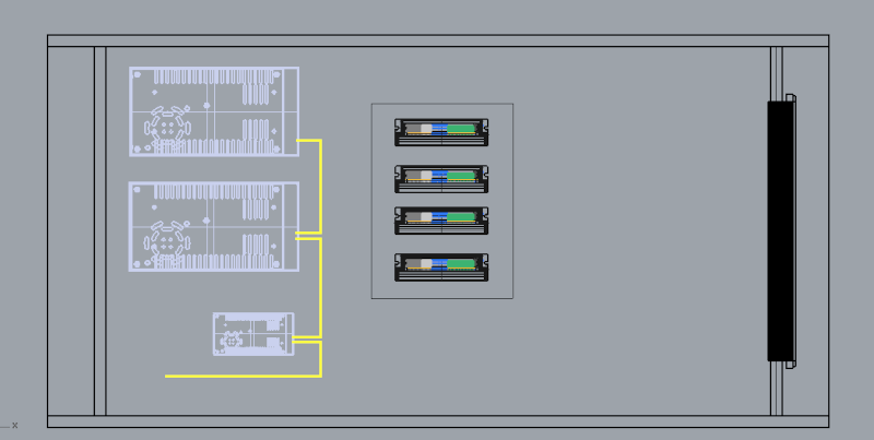

Messagepar Scalaire00 » 04 avr. 2023, 12:40
Voici le câblage actuel:
Il faudrait plutôt faire ceci:
et connecter les autres masses.
@++ Jean-Claude
Re: CNC sur tour à bois
Messagepar Eric » 04 avr. 2023, 12:51
Ce que tu nous montres en jaune est je pense les fils de terre de tes alims, qui se trouve coté secteur (ce qui correspond au fil vert-jaune dans la norme).
@rude_ulm lui parlait de câbler en étoile les fils de masse coté secondaire (d'usage on choisit un fil noir pour cela)

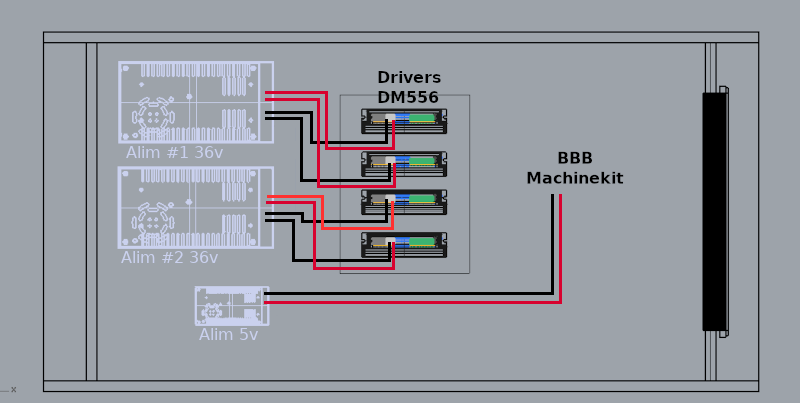

Messagepar Scalaire00 » 04 avr. 2023, 19:49
ha ok
c'est câblé comme ceci:

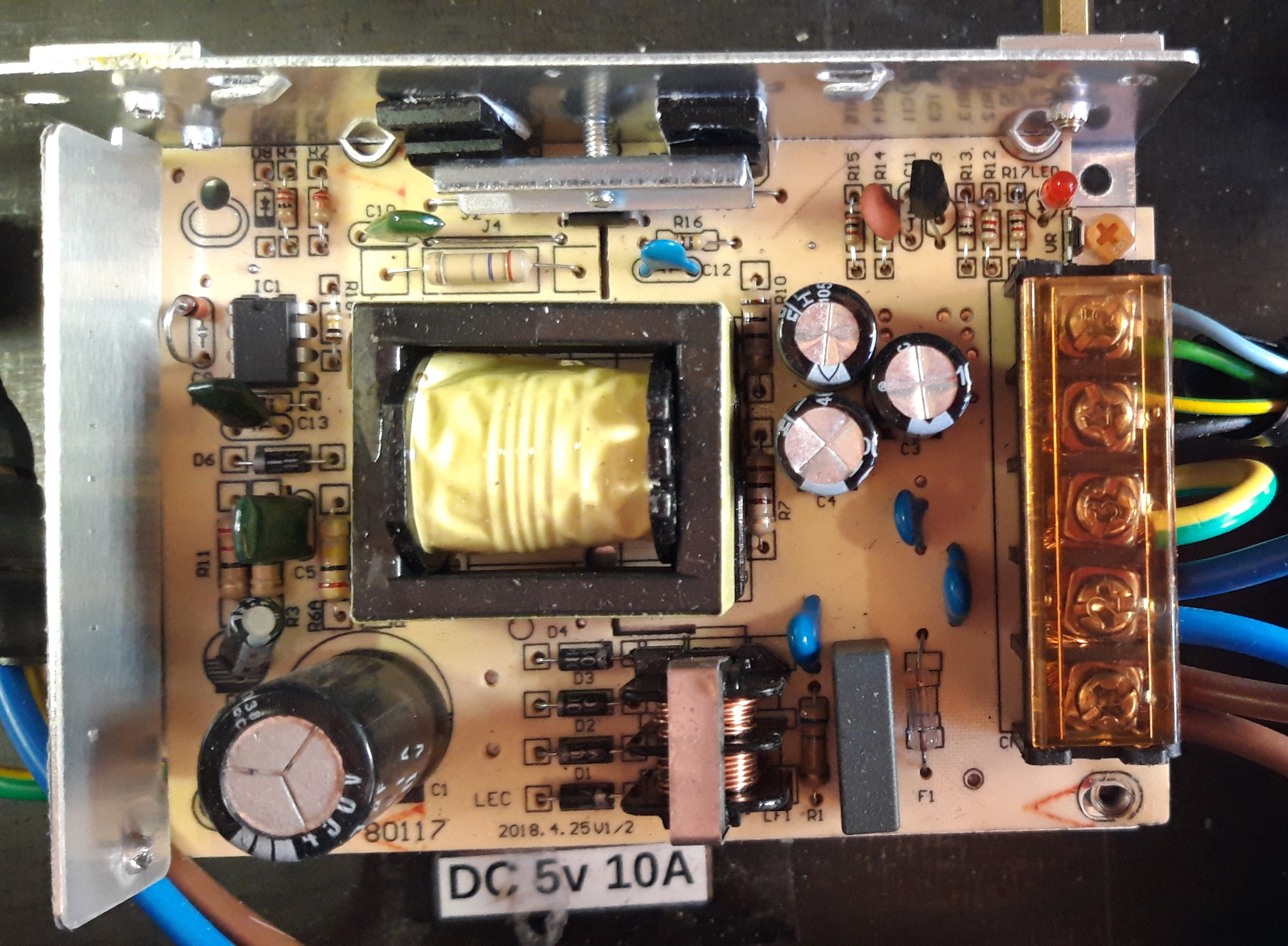

J'ai fait un essai sans l'alim 5v remplacée par une alim ATX de PC et tout est ok.
C'est bien l'alim 5v qui perturbe la CNC.
Voici la photo:
