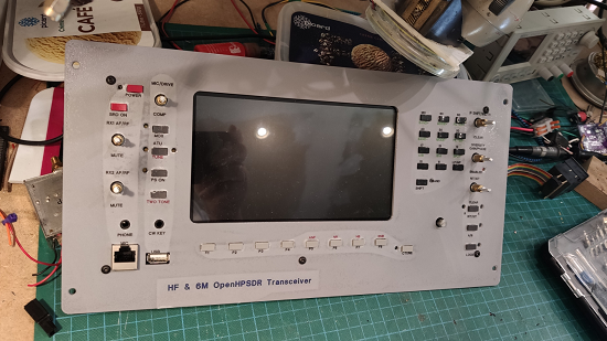

oui, ça a l'air pas mal, mais soit je dois tenter d'ajouter une tête de gravure à la cnc, soit le système ne peut pas être amorti financièrement parlant.
Je n'ai pas encore poncé la surface epoxy, j'ai lâchement recouru au procédé "décalcomanies" (mauvaise photo pris avec mon téléphone)
Le gros plan amplifie les pétouilles, qui sont quasi invisibles à distance d'utilisation. Ca reste "propre", mais ce n'est pas parfait.
La technique "sous-traitance jlcpcb" reste la moins coûteuse si l'on ne possède pas de CNC. Si l'on usine ses propres façades, le recours aux décalcomanies ou à la technique "pochoir" pour ceux qui possèdent une cricut
Re: peut-on graver de l'alu avec le laser du lab ?
Messagepar marc » 03 oct. 2023, 11:20
après ponçage, il faut bien l'admettre, c'est un échec.
Soit la décalcomanie doit couvrir l'ensemble de la façade pour éviter ces reflets désagréables, soit il faut recourir à un autre procédé, car le film colloïdal est clairement visible autour des marquages.
La couverture d'une "grande" décalcomanie pose un autre problème : l'adhérence entre le support et le vernis. C'est loin d'être stable dans le temps
Reste le transfert de l'impression sur une couche de résine epoxy (premier procédé utilisé), qui donne des résultats impeccables, mais qui dépend énormément du type de film pour rétroprojecteur utilisé, et qui ne fonctionne pas toujours avec les imprimantes laser. (et je ne mentionne pas la fragilité du résultat lorsque des bulles on été "oubliées" lors de la polymérisation de l'epoxy)
