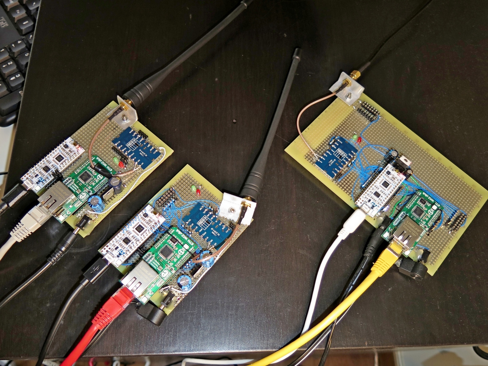

Comme promis, un "petit" point d’avancement.
J’ai fabriqué une 3ieme carte, plus simple que les 2 premières, avec un seul module 30dBm, toujours câblée en wrapping, mais par le dessous.
Ca me permet de tester sur un vrai réseau Point à Multi-Points avec 1 maitre et 2 clients (parce que du point à point, c’est trop facile).
Pour mes tests, j’utilise 2 machines virtuelles Linux sur mon PC, qui sont les 2 « clients », en plus de mon PC sous Windows sur lequel je développe. Chaque machine virtuelle a sa propre carte réseau physique dédiée.
J’ai donc 3 machines et 3 cartes réseau pour 3 réseaux vraiment indépendants sur mon PC, pour tester mes 3 modems radio.

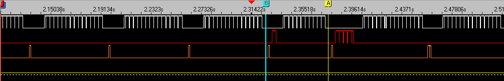

Pour finir la pavé, une petite démonstration du managed-TDMA à l’analyseur logique.
Les 3 courbes montrent les instants de transmission des 3 modems. En blanc le Master, et en orange et rouge les clients.
Le client orange télécharge un truc. Il envoie des TCP-Ack, et recoit beaucoup de données du Master. Le Master s’alloue donc beaucoup de temps de parole.
A l’instant marqué B, le client rouge veut transmettre un gros paquet IP de 1500octets, mais il n’a qu’une toute petite allocation, donc il n’en transmet qu’1/5ieme. Le Master est alors prévenu du nouveau besoin du client rouge (chaque trame d'uplink contient 4 bits représentatifs de l'état de remplissage du buffer d'uplink), et lui alloue, juste pendant la trame TDMA suivante, un slot suffisamment long.
Le brouillon de spécification est toujours au même endroit : http://f4hdk.free.fr/NFPR/NFPR_specification.docx

En tout cas chapeau pour ta réalisation triple qui effectivement te permet de tester du multiclient directement :)

Merci Sébastien, Ca fait plaisir de voir au moins une personne qui s'intéresse à mon travail ;)
