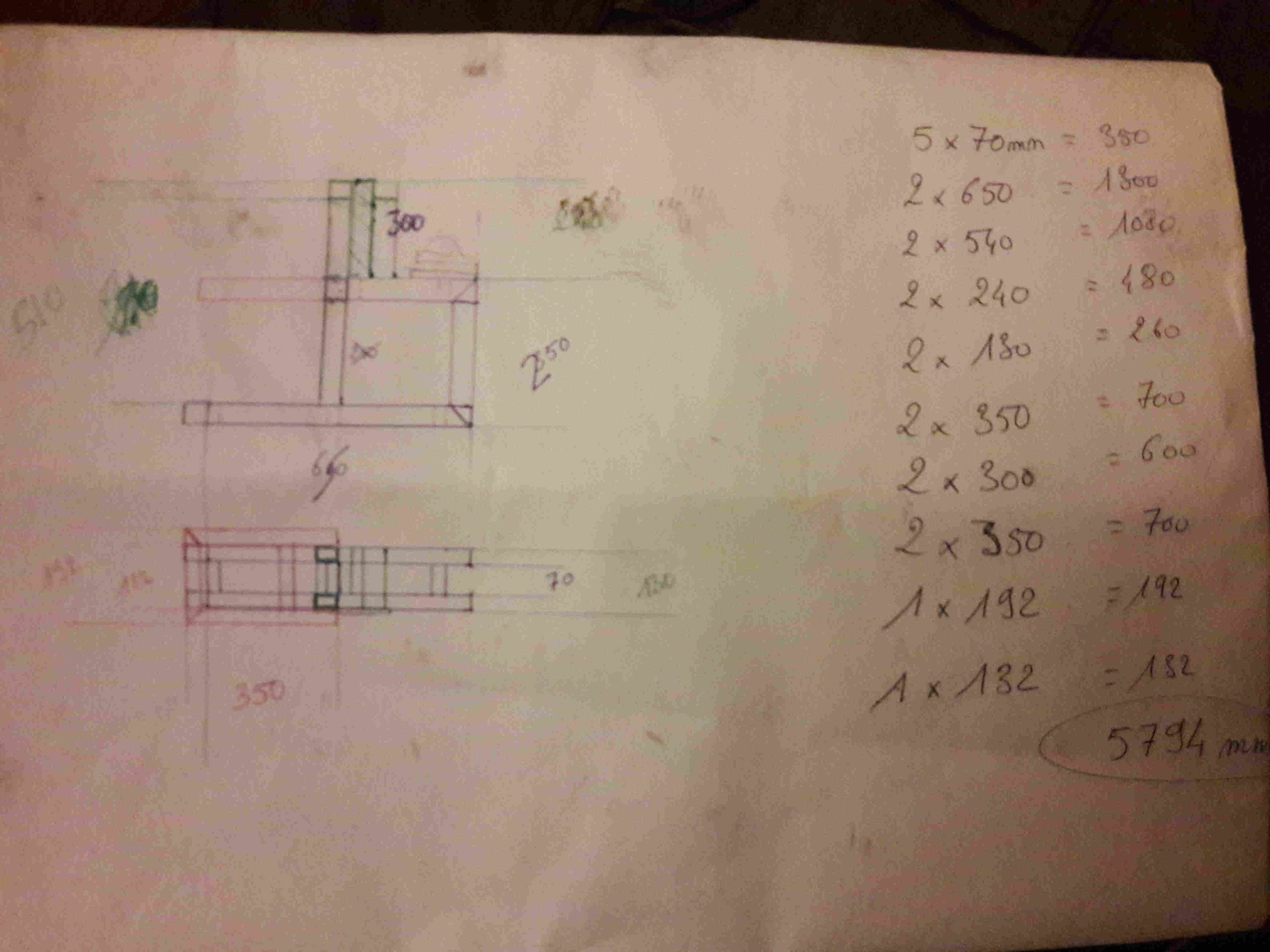

Cintreuse rotative
Re: Cintreuse rotative
fichier .fcstd en PJ, ouvrir avec freeCAD
- cintreuse.zip
- (358.55 Kio) Téléchargé 364 fois
Finalement , nous allons commencer par de la section rectangle 3x5cm.
pingu a écrit :fichier .fcstd en PJ, ouvrir avec freeCAD
Merci Pingu!!!
Allez, pour la forme, ce vieux tony vient de nous sortir une video de fabrication de cintreuse.
Ses remarques sur la possibilité d'utiliser un palier lisse (bronze ?) plutôt que de mettre des roulements (a priori à rouleaux, et couteux), ne me paraissent pas déconnantes.
Bref va falloir faire quelques petits calculs pour la grosse cintreuse !
