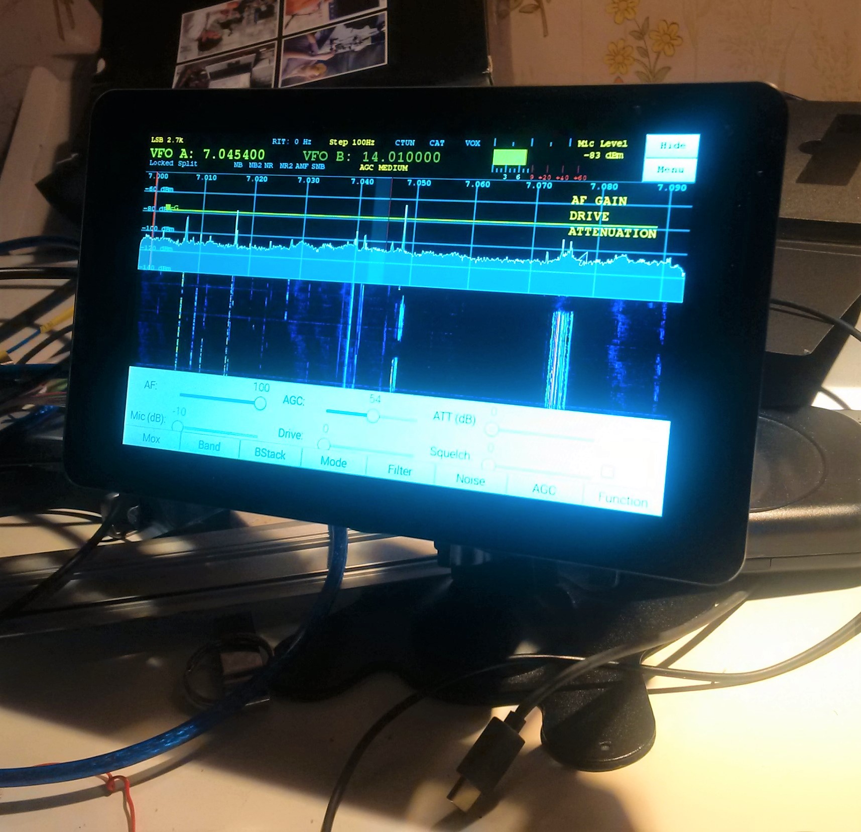

Je cherche deux petits hp sur le pihpsdr
le pied est une récup, le tout est fixé à une plaque de plexiglass
Reste à installer un Quisk et un SparkSDR, a priori la version linux "avalonia" devrait tourner sur un raspi (mais pour WSJTX, j'ai un doute sur mes compétences). Quisk, c'est certain, ça marche... puisqu'utilisé par le soft de test de Steve
(c'est un des hermes lite qui cause à l'écran, les red pitaya sont hors tension)
