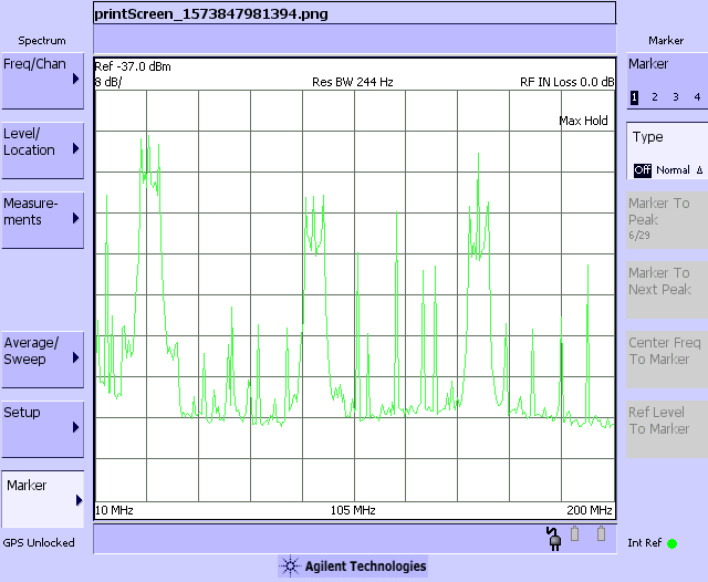

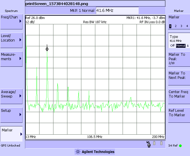

Petite comparaison entre un HL2 et un limeSDR-mini (donc, deux architectures totalement différentes). Porteuse sur 14Mhz.
LimeSDR-mini :
HL2 :
LimeSDR-mini :
HL2 :

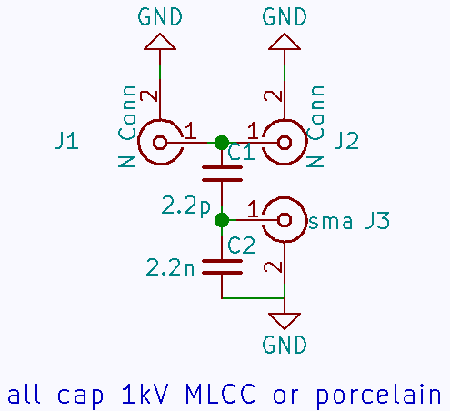

Il y a une approche encore plus neutre et plus simple, très proche de la tienne
on peut difficilement faire plus simple. Mais le dessin du pcb doit être propre, surtout si l'on veut chatouiller les uhf. Son principal avantage est d'être fucking apériodique si l'on utilise des capas de qualité (donc ATC a priori)
