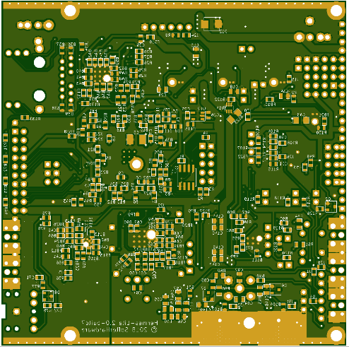

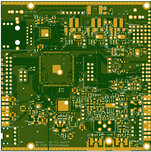

Et voilà un lot d'images cochonnes :
je trouve le boulot fait avec kicad absolument remarquable (hormis pour le stitching, mais ça commence à être une maladie chez moi depuis que j'ai découvert la fonction "dupliquer en réseau" )

La V7 a l'air tout à fait OK.
Il y a 4 puces avec des soudures délicates, le reste c'est du classicos!! T'as travaillé sur cette CAO?

il y a effectivement 3 CI en boitier QFN : le géné d'horloge programmable 5P49V5923, le circuit radio d'Analog Device AD9866BCPZ, et le pavé Ethernet KSZ9031RN. Par chance, ce sont tous des "gros" circuits, plus simples à positionner que des petits 16 contacts de 5mm d'arête.
Avec un ou deux verres de café-rhum-whisky-piquette, ça devrait le faire :-)
zut, j'avais pas vu le INA199A1DC ... là, oui, l'enfer à souder
