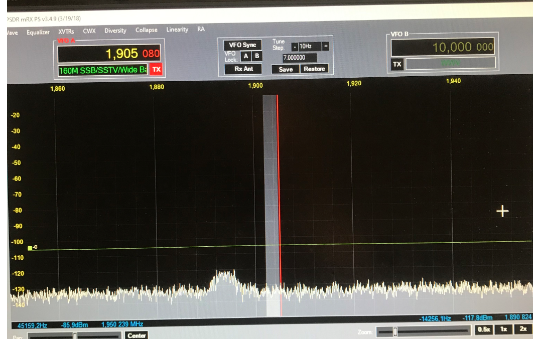

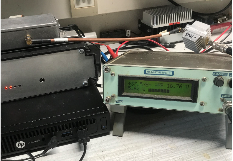

Re: Hermes Lite V2
Messagepar JCERAN » 08 mars 2020, 12:11
Hl2 TEST suite:
Le réglage sous W10 du courant de repos du PA c’est bien passé .
Pour deux des filtres il faut que je ‘’ triture ‘’ encore un peu les selfs comme souvent je monte les composants que j’ai sous la main elles sont bobinées sur tores. La puissance est constante de 160m à 10m autour de 5W, 4.70w au vieux banc RS. Pour le bruit 160m voir photos reste la mise en boite finale
Jacques

Messagepar marc » 10 mars 2020, 11:39
très chouette
pour ce genre de chose, je suis plus flemmard : je cale les bobines au selfmètre -au VNA en fait, en mesure d'inductance sur la fréquence de travail- et il est rare que j'ai à retoucher les bobines après-coup.
Au fait, j'ai remarqué que l'instabilité d'affichage du milliwattmètre OZ2CPU était généralement lié à un manque de blindage de l'afficheur... après en avoir monté 4 ou 5 (alors que je m'acharnais à incriminer les AD8307).

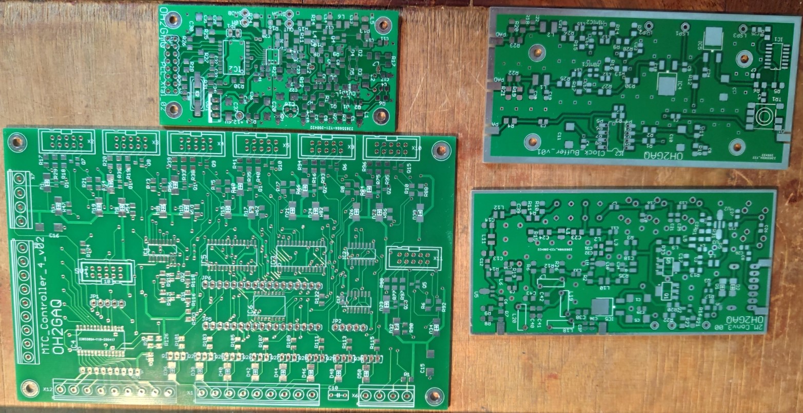

Il est constitué des platines suivantes :
- deux pcb "transverter" identiques, l'un utilisé en réception, l'autre en émission
- une carte contrôleur truffée d'entrées-sorties, pilotée par un Arduino, et destinée, à partir des commandes émise par le HermesLite, a commuter les différents transverters (par exemple, en trafic QO100, activer la "fréquence intermédiaire" 144MHz, le transverter 2.4 GHz et le 10 GHz pour les uplink et downlink nécessaires à la liaison)
- une carte oscillateur local (une pll), gérée par un microcontroleur PIC, et délivrant une fréquence de votre choix -a priori, 116 MHz pour la partie 144 MHz. Plusieurs pcb "oscillateur local" peuvent être montés pour fournir les signaux de mélange à d'autres transverter, notamment le 96 MHz des Xvtr 13 et 23 cm.
- une carte buffer aiguillant ce 116 MHz vers chacune des cartes transverter TX et RX, et également capable de servir de tampon à l'horloge de référence de la PLL
Cet ensemble ne contient pas d'horloge de référence 10 MHz pour la PLL. Celle-ci peut être, selon le budget de chacun, soit un OCXO de la série Alexiares "Aion" https://wiki.electrolab.fr/Projets:Lab: ... #Ai.C3.B4n , soit une horloge rubidium, soit un gps-DO genre Leo Bodnar pour les plus riches, soit un BG7TBL acheté sur Aliexpress (moins coûteux, tout aussi efficace)
Et maintenant, place au pr0n électronique
En bas, à gauche, la carte contrôleur avec ses nombreuses entrées sorties
Au dessus, la PLL
En haut à droite, le buffer 116 MHz et le distributeur de signaux 10 MHz
En bas à droite, une des platines transverter

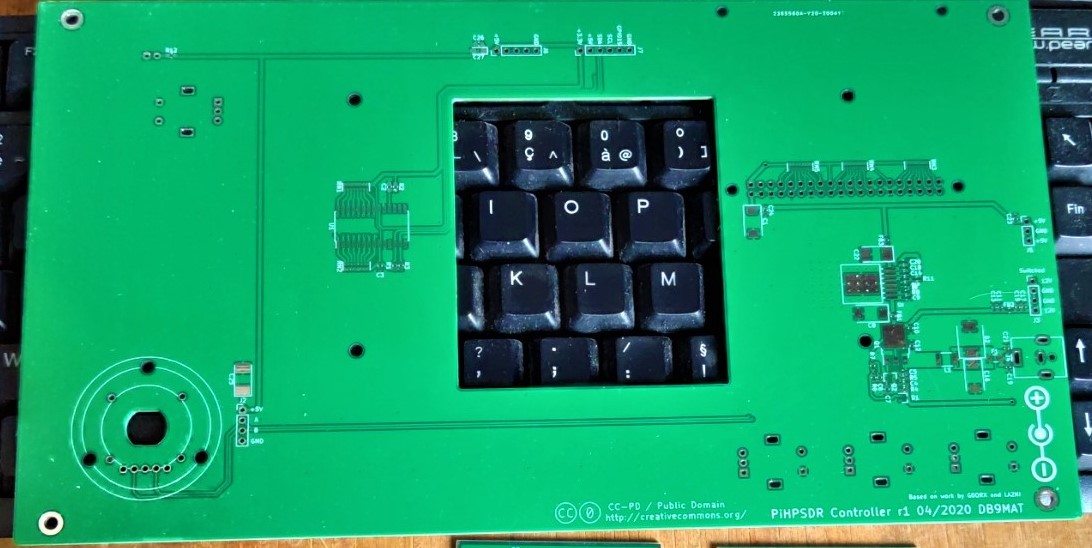

Comme un malheur n'arrive jamais seul, un autre projet absolument inutile donc absolument indispensable a également été mis en chantier : un pcb pour terminal SDR à base de Raspberry Pi et soft PiHPSDR
Cette carte permet de fabriquer un terminal de petite taille pour transceiver DDC/DUC du genre
https://forum.amsat-dl.org/index.php?us ... 211-g0orx/
le pcb est le résultat du travail de DB9MAT qui a réalisé le "reverse" de la réalisation de John Melton. Un seul petit bug relevé à ce jour : quelques pinules du connecteur Raspberry ne sont pas reliées à gnd, un détail que l'on écartera avec un petit bout de fil à wrapper et quelques soudures.
Comme d'hab, je vais tenter de monter ces trucs le plus vite possible pour rédiger un Wiki exploitable et essuyer les plâtres s'il y a lieu.
