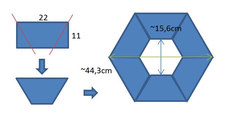

Sinon, j'ai encore réfléchi à d'autres méthodes de découpage des briques.
En coupant des coins, on fait un peu plus petit:

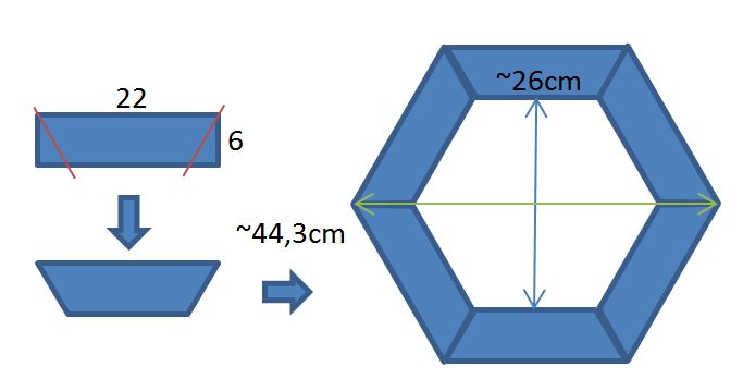

Autre config, en prenant sur le côté à 6cm:
On passe à 26cm, c'est beaucoup.

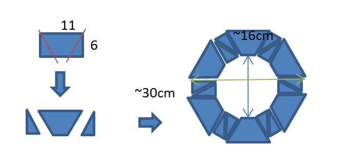

Et en les prenant en hauteur, et en récupérant les coins coupés:
Et tant qu'on en est à suplicier les diptères, avec les briques à plat et en récupérant les coins:
56cm de diamètre extérieur, là c'est vraiment beaucoup.
A mon avis, si on récupérait les coins il serait peut-être plus intéressant de les utiliser pour faire le fond et le couvercle.
Mais bon, couper les coins et les coller c'est beaucoup d'opérations, je pense que la proposition d'origine d'Emilien est beaucoup plus simple à implémenter.
Donc moi je suis ok pour la proposition d'Emilien, et ok pour la proposition de Mouna sur l'enceinte en inox.

- Pour ta quatrième proposition à 56cm, non seulement c'est grand mais en plus je pense que plus on diminue le nombre de découpes, mieux on se portera. Pas que je sois flemmasse à ce point mais je parle d'expérience : c'est toujours bien de simplifier.
- Celle à 30cm effectivement du coup je pense que c'est petit. à mon sens ce serai une des deux premières.

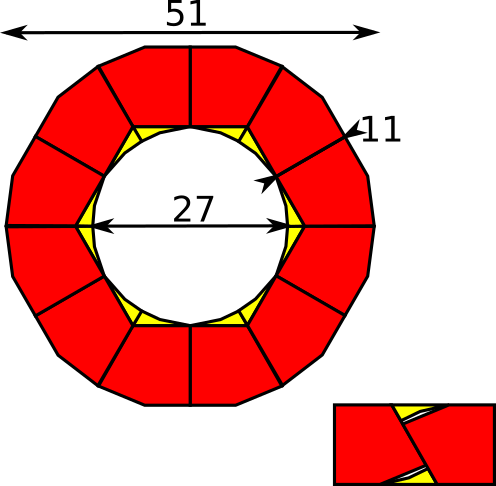

sinon y a ça (avec toutes les tailles intermédiaires si on bouffe sur les briques)
un petit gabarit, quelques traits de scie, une rape et pan
on met les étages en quinconce et c'est gagné :frime:

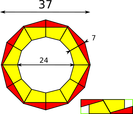

Messagepar 3dsman » 18 déc. 2019, 16:02
et si on veut privilégier l'isolation et que ca rentre dans du diamètre 50 on a cette variante autoblocante et plus facile à couper
et avec les briques en vertical:
