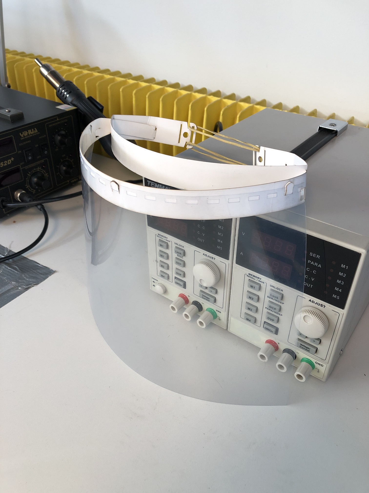

Je suis membre du Log (Labo ouvert Grenoblois), j'ai fait une version de la visiere avec une triangulation, pour la rendre plus solide.
J'ai j'ai changé l'emplacement de la fente d'assemblage pour que la visière soit plus loin du visage, et ainsi pouvoir l'utiliser avec un masque canard, comme nous demande les soignants du CHU.
J'ai découpé mes formes au cutter dans une vieille chemise en polypropilène, car pas d'autre matériel et ca se fait bien
Le resultat à vide est avec des plis, une fois sur la tete, elle est hyper confortable car très légère.
en PJ, une photo du résultat à plat et le fichier .pdf.

Merci beaucoup fleur de nous repartager ton modèle, ça fait super plaisir de voir des gens reprendre le design et l'adapter à ses besoins spécifiques
Ce modèle est né de découpes au cutter dans un classeur (sacrifié pour la cause ) donc je vois bien le process :-)
Et oui on a aussi pas mal de bon retours sur le confort avec ces visières, c'est bien parce qu'elles sont quand même portées pendant plusieurs heures dans des situations de stress intense.
On a pas eu de retours sur la rigidité mais c'est très dépendant des materiaux utilisés.
Aujourd'hui on fait les nôtres avec deux plastiques différents: un souple pour la bande tête et un autre plus rigide pour celle du bouclier. Ça marche vraiment bien :-)

Bravo pour votre travail, et merci d'avoir partager vos sources.
Je travaille dans une école à Villejuif (EFREI) comme Fabmanager.
N'ayant pas de PP sous la main, j'ai repris votre design pour l'adapter aux ressources que l'on a ici, à savoir le matériel de la reprographie.
Le tour de tête est coupé au laser dans du papier A3 300g plastifié. La visière est en PVC, trouée au format reliure.
C'est léger et solide, le papier plastifié est suffisamment rigide, souple et ne se déchire pas, mais j'ai quand même des doutes sur sa tenue dans le temps.

Conseil suite à retex de notre côté : la pièce qui tient la visière devrait être penchée vers le bas plutôt que parallèle à la pièce "serre-tête". En fait la pièce serre-tête va avoir tendance à être posée penchée vers l'arrière, ce qui découvre le bas du visage. Donc il faut compenser en rabaissant légèrement. C'est pour ça que sur notre design les trous de fixation et de passage de la pièce qui tient la visière ne sont pas en face l'un de l'autre, pour abaisser légèrement justement.
Il y a un souci que je vois avec les matériaux que tu utilises : pour pouvoir les visières les hôpitaux et cie doivent pouvoir les désinfecter, et pour ça il y en a qui les plongent dans des bains désinfectants. Donc il faut que les matériaux soient "mouillables", donc carton plastifié je ne sais pas si ça passe
(D'où l'usage du full-plastique pour nous).
Et pour ce qui est de la tenue dans le temps ... J'ose espérer que les tonnes de visières de fortune que les tiers-lieux sont en train de fabriquer en ce moment n'ont pas vocation à devenir du provisoire qui dure, sinon c'est la hess
Excellente initiative !
(D'où l'usage du full-plastique pour nous).Et pour ce qui est de la tenue dans le temps ... J'ose espérer que les tonnes de visières de fortune que les tiers-lieux sont en train de fabriquer en ce moment n'ont pas vocation à devenir du provisoire qui dure, sinon c'est la hess

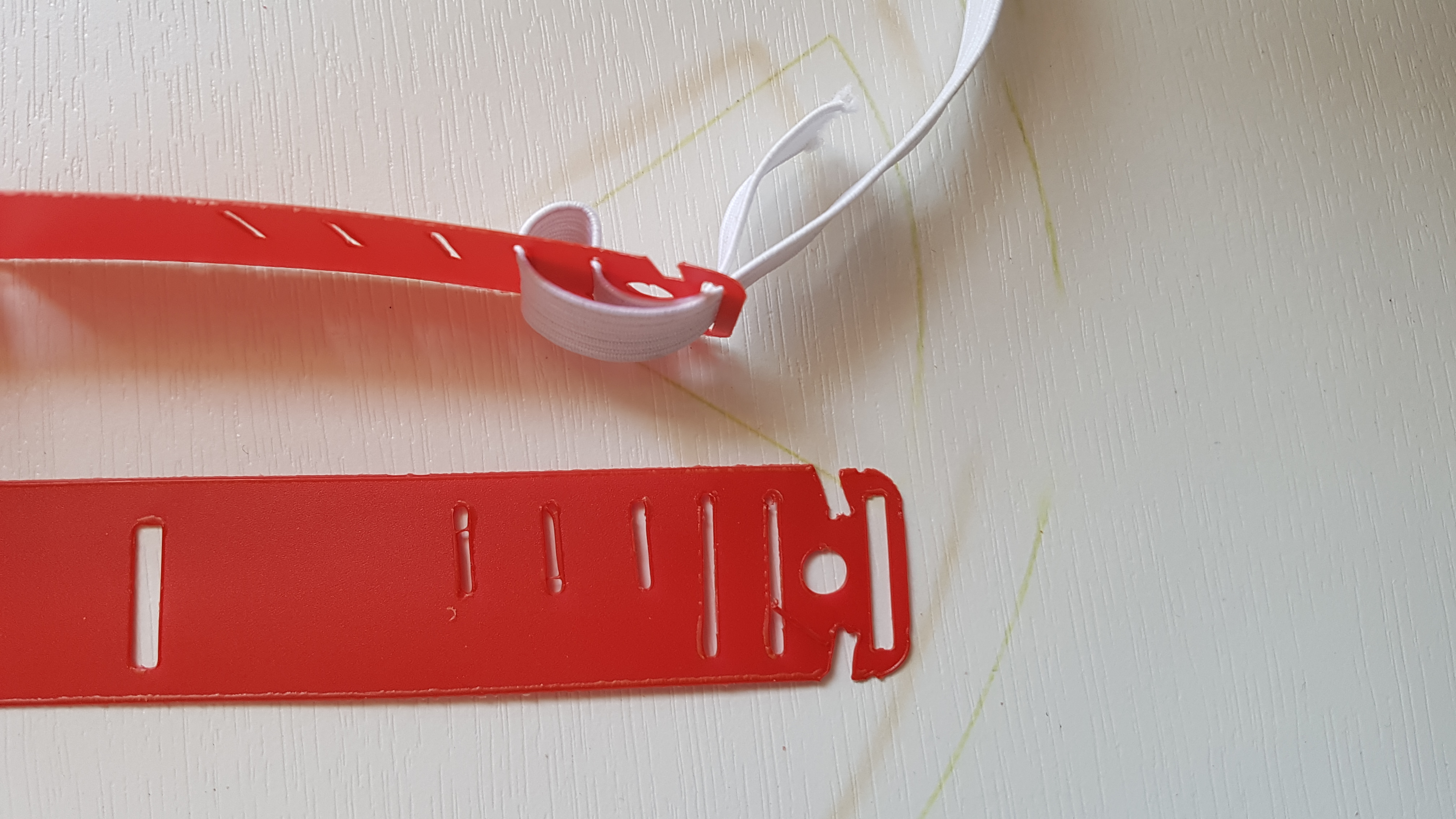

Voici la nouvelle visière qu'on peut fabriquer depuis un format A4
Les fentes permettent à l'élastique de tenir convenablement
le format des documents est A4 sans marge

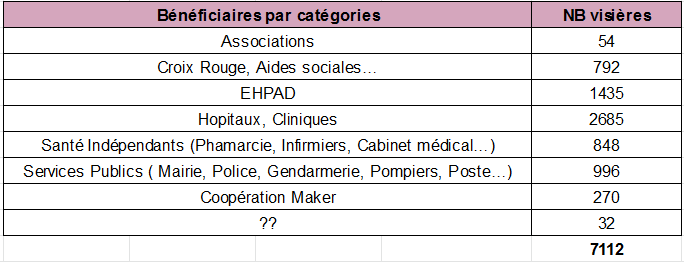

Voici venu le temps du bilan (en fait ça fait un moment mais on avait pas encore posté ici) :
Tous les détails ici :
https://docs.google.com/spreadsheets/d/ ... sp=sharing
Et un grand merci à Mouna pour ces magnifiques cartes (dont cette formation a donné l'idée
